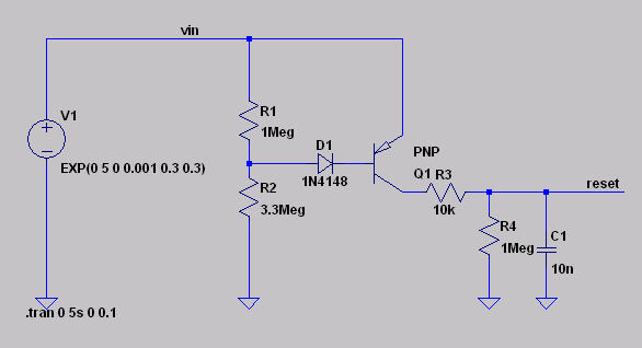

Gast #234277
Doch, geht: Spannungsteiler mit 1..3,3Meg, über Diode 1N4148 an Basis
PNP Transistor, Emitter an Vcc, Kollektor über 10k an Reset-Pin, von
Reset-Pin 1meg parallel 1-10n an GND. Etwa 1µA im Stand-By bei 2,5V.
Schaltspannung wird über Spannungsteiler eingestellt, Diode verbessert
Schaltverhalten, 10k verhindert Kurzschluss bei Reset über
Programmieradapter, kann also entfallen, wenn kein ISP gewünscht. 1meg
an Reset zieht Pin auf GND, wenn Transistor nicht geschalten.
Funktioniert aber nur bei Tiny, weil Mega und andere einen
Reset-Pull-Up haben. Und hoffe, dass die angegebenen 8µA Input Leakage
Current nur für die normalen I/Os gelten, nicht für den Reset-Pin,
sonst ist es sinnlos.
Das Ganze klein aufbauen, kurze Leitungen, dürfte gut brummempfindlich
sein aufgrund der hochohmigen Rs.
Sven

Gast #1032572
Hallo Sven
Ich bin auf der Suche nach einer diskreten Resetschaltung für einen MSP.
Einen Resetchip kann ich leider nicht verwenden, da meine Applikation
vom Power-up an Strombegrenzt ist und der Resetchip beim Aufstarten zu
viel Strom verbraucht.
Ich habe versucht deine beschrieben Schaltung:
nachzuvollziehen (siehe Anhang), hat aber nach Simulation nicht
funktioniert.
Hab ich die Schaltung richtig interpretiert?
Gruss
Peter
