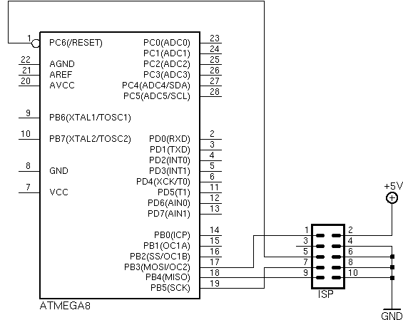

Ich habe habe begonnen mit dem AVR Tutorial. Einen ISP habe ich mir bei
ebay bestellt allerdings mit einem 10 poligen Stecker den ich nach
folgden Schlatplan angeschlossen habe (siehe Anhang). Dannach habe ich
die Schlatung laut Tutorial aufgebaut inklusive Spannungsversorgung

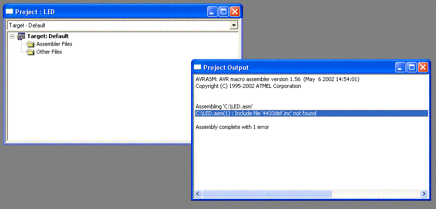

Du musst eine .asm datei anlegen und dann musste drücken : Built and
run. Dadurch wird automatisch eine hex datei erstellt. derzeit hast du
in einer .hex datei einen assemblercode drin.
So würd ich das derzeit betrachten.
Gast #234293
ich dachte, du benutzt nen mega8?
dann kommt da schonmal m8def.inc hin. und dann kommt noch diese file
aus dem Ordner "AVR Studio\Appnotes" in den Ordner, wo die asm-file
liegt, dann müsste es laufen

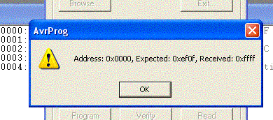

Ich habe es geschafft die Hex Datei zu erzeugen und wollte sie jetzt ein
programmieren. Aber er zeigt mir eine Fehlermeldung (siehe Anhang). Ich
weiss nicht was ich damit anfagen soll. Danke für die viel Hilfe, hat
mir sehr weitergeholfen!
