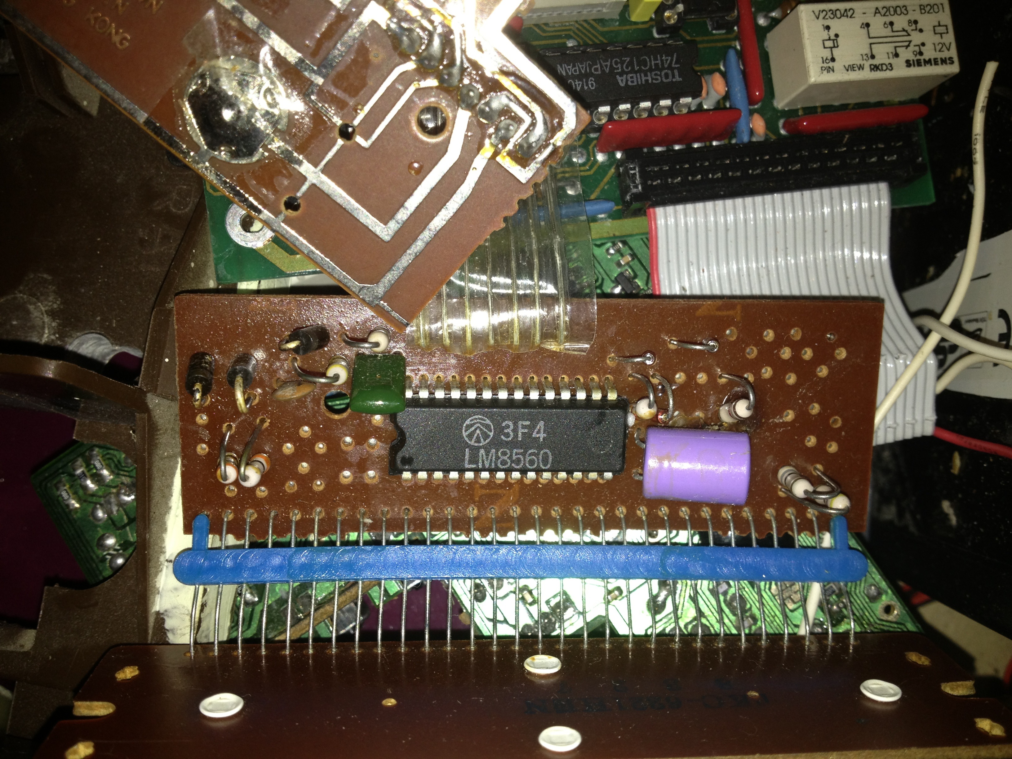

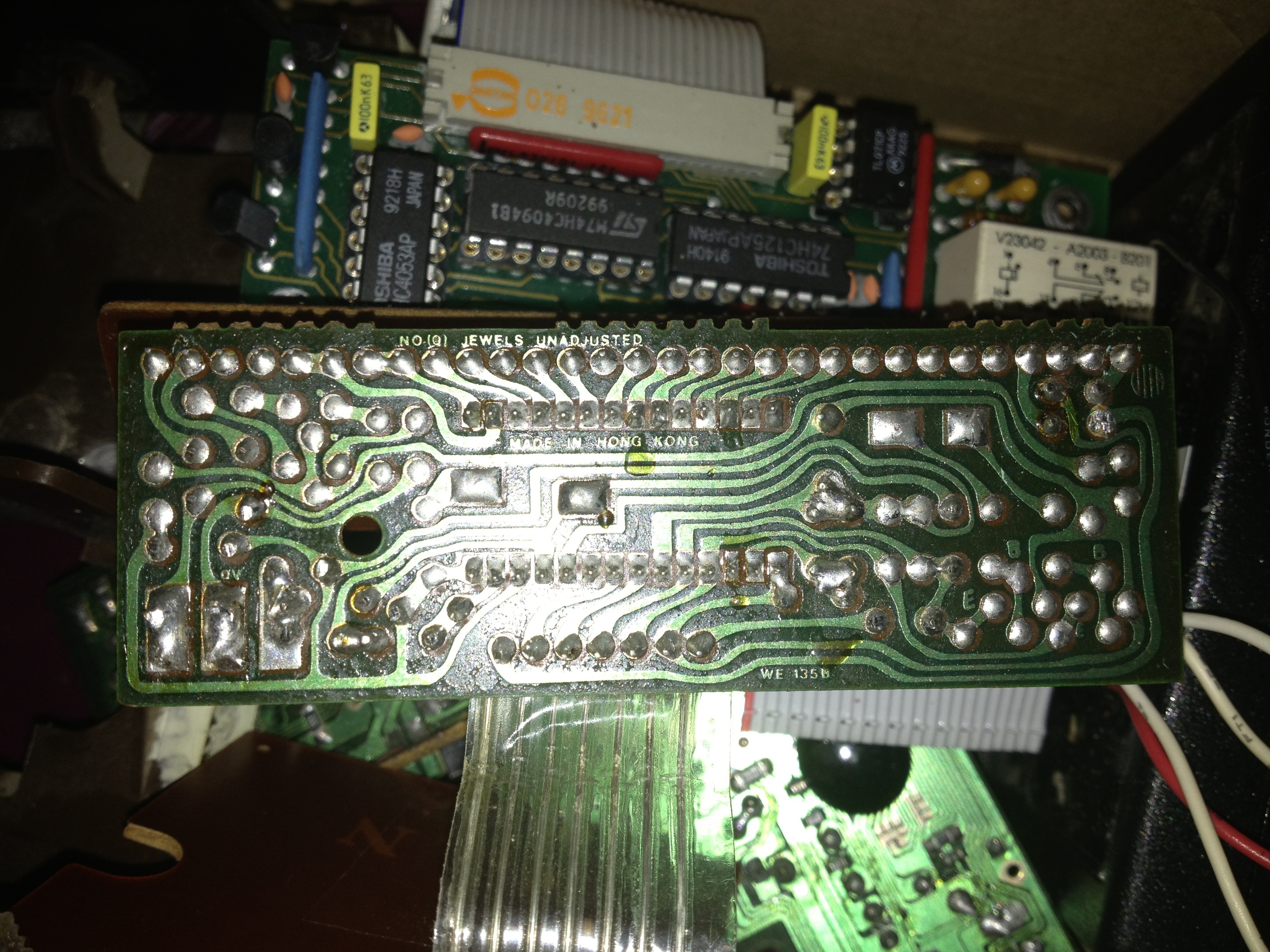

Hi zusammen,
Hab hier noch von nem alten Wecker so ein klassisches Modul das in
verschiedenen Weckern verbaut wurde, mit Radio und ohne usw., hänge mal
Bilder mit dran. Der LM8560 hat ja eine Weck- und Sleepfunktion, wobei
die Sleepfunktion bei meinem Modul nicht angeschlossen ist, weil der
Wecker ohne Radio war, aber ich nehme mal an, dass es ganz klassisch ein
Count-down von max. 120 Minuten ist.
Ich würde das Teil gerne als Zeitschaltuhr umbauen, d.h. es soll z.B. um
8 Uhr morgens angehen und um 16 Uhr wieder aus, halt eine beliebige
Dauer zwischen 00:00 und 23:59 Uhr.
Bislang sehe ich keine Möglichkeit, aber vielleicht kennt ihn ja jemand
von euch und kann mir sagen, ob das möglich ist?
Hab schon überlegt, ob man den Weckimpuls zum Einschalten nehmen könnte
und dann über einen Timer(?) die Zeit ablaufen lassen, nur weiss ich
dann nicht, wie ich das Einstellen realisieren soll, weil ja die
Weckzeit an den 7-Segment-Anzeigen eingestellt wird und die Aus-Zeit...?
Man müsste dann irgendwie die Anzeige anzapfen. Oder mit nem
Stufenschalter mit Skala.
Für das, was du willst, eignet sich der LM8560 nicht.
Nimm einen 40 pin uC und recykle nur die Anzeige.
Der LM8560 könnte höchstens jeden Tag zur selben Zeit
ein Gerät für 120 Minuten einschalten.

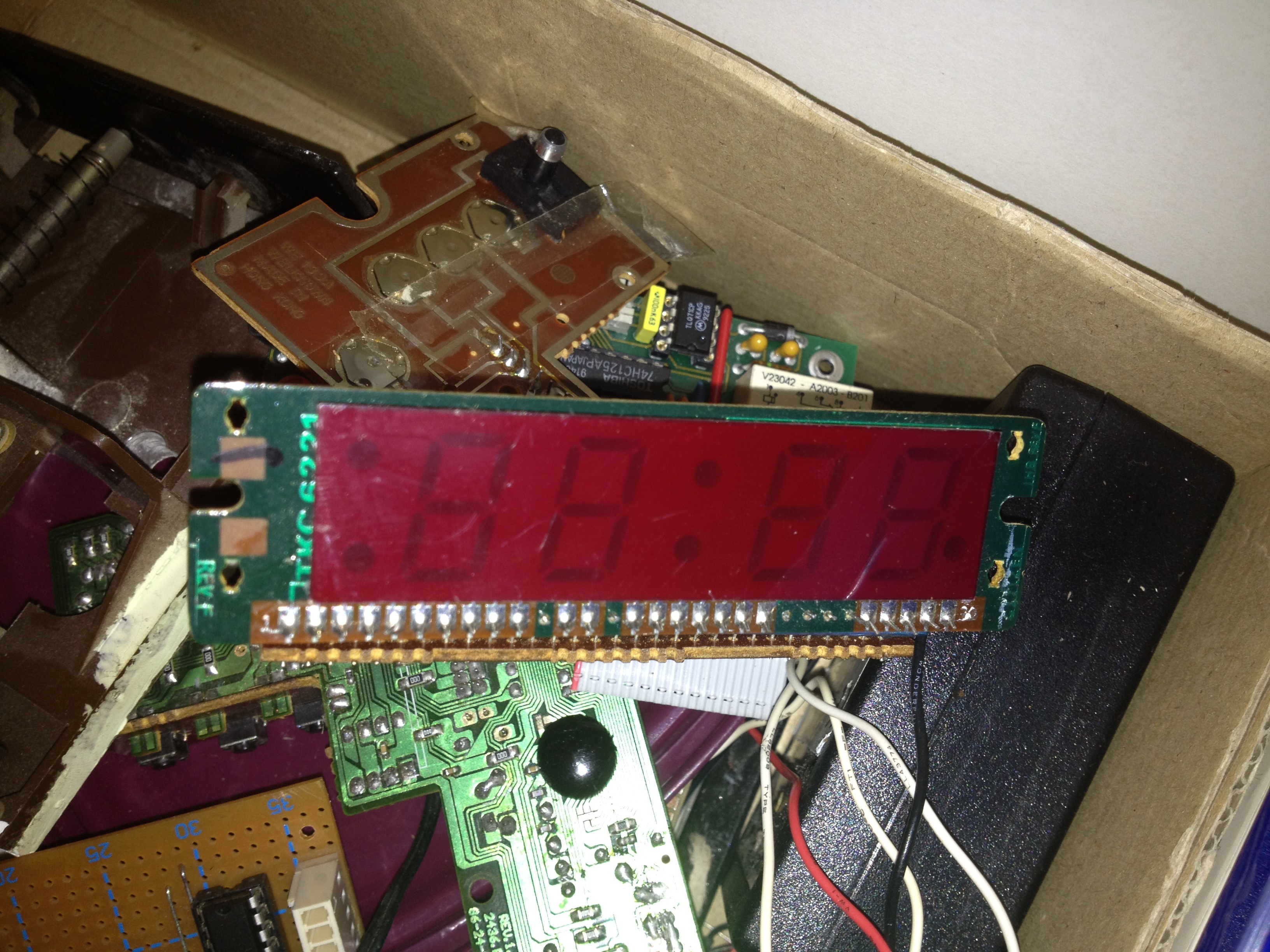

Da ich selbst Bastler bin, kann ich schon verstehen, dass so ein Modul
interessant ist und deswegen will ichs lieber behalten, eben weils schon
fertig und kompakt aufgebaut ist. Sorry Thomas. Die Anzeige ist eine
TKC6221 und die Schaltung um den LM8560 kannst du in dessen Datenblatt
abgucken, im schlimmsten Fall fotografiere ich das Modul so, dass du die
Schaltung nachvollziehen kannst, bzw. schreib dir die Werte der Teile
auf.
