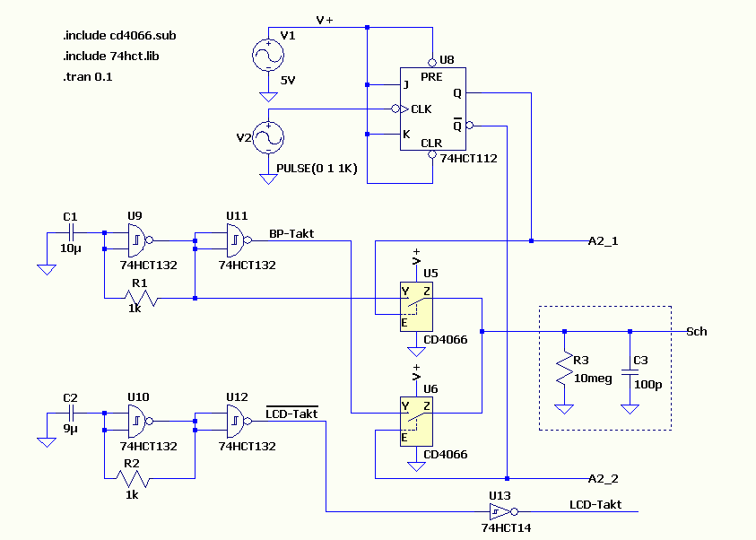

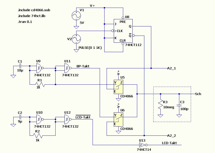

Ich versuche mich z.Zt. mit LTspice anzufreunden. Dazu habe ich eine
Schaltung in mehreren Schritten aufgebaut und zwischendurch immer
getestet. Es lief auch alles ganz gut (abgesehen von lösbaren
Problemen), aber jetzt hänge ich fest.
Die letzte Simulation wurde abgebrochen mit einer Fehlermeldung, daß
eine .lib nicht gefunden wird. Ich weiß aber gar nicht, daß ich diese
lib eingebunden hätte und was sie beinhalten soll. Ich habe daher eine
Möglichkeit gesucht diesen Bezug in der netlist wieder zu löschen.
Leider ohne Erfolg.
Kann jemand helfen?
Gruß Bruno

Dein U7 bindet die Lib ein. Löschen/Ersetzen oder Lib einbinden.

von Helmut S. (helmuts)
Du hast das "Problem" in dein Symbol 74HC112.asy als Attribut
eingetragen.
Warum verwendest du nicht die 74HCT-Symbole?
Ich habe dir mal dein Beispiel so gerichtet wie du es prinzipiell auch
machen solltest. Am besten immer die jeweils benötigten Symbole und
Modelle in den Ordner des Schaltplans kopieren.
Wichtig: Deine Design-Ordner auf keinen Fall unter C:\Programme anlegen!
Nachtrag: Als Backplane-Ansteuerung sind 50% Tastverhältnis gefragt. Das
hat deine Schaltung nicht. Warum Analogschalter statt EXOR-Gatter?

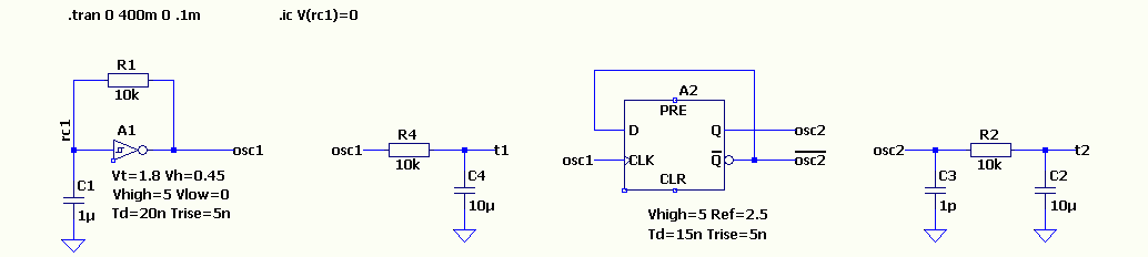

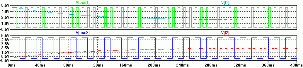

Ich hab dir mal ein Beispiel mit den digitalen Bauteilen von LTspice
gemacht. Diese sind im Ordner [Digital]. Per Default ist das 0V/1V
Logik. Um die Pegel zu verstellen, rechter Mausklick auf das platzierte
Bauteil und dann die Parameter im Dialogfenster einstellen. Vorteil:
Diese eingebauten Bauteile sind um Faktoren schneller in der Simulation
als die aus der 74HCT.lib.
von HildeK (Gast)
Man sollte vielleicht noch anfügen, dass man den Parameter Td auf einen
Wert >0 stellen sollte, zumindest wenn eine Rückkopplung drin ist. Sonst
simuliert das nicht.

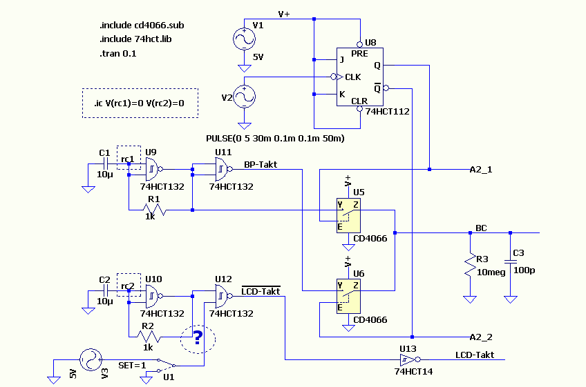

von Bruno M. (brumay)
@Helmut,
ich habe wieder ein Problem, u. z. habe ich Deinen Schaltungsaufbau
benutzt und entsprechend meiner Originalschaltung den zweiten Input-Pin
von U12 mit einem Schalter verbunden, der wahlweise zu 5V, bzw. zu GND
führt. Dabei gibt mir die Simulation die Fehlermeldung: Time step too
small.....
Was ist jetzt wieder falsch?

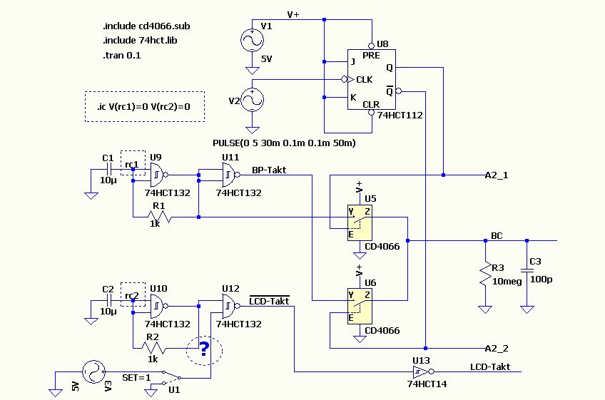

Hast du den falschen Schaltplan angehängt? Da ist kein Switch drin.
Sorry, offensichtlich hatte ich noch nicht gespeichert!
Ich habe die Cs der Oszillatoren auf 0V gesetzt. Schau dir auch mal den
Kurzschluss beim ? in deiner Schaltung an.
.ic V(rc1)=0 V(rc2)=0
Was bedeutet das genau?
>Schau dir auch mal den Kurzschluss beim ? in deiner Schaltung an.
Die Verbindung hatte ich nur zum Testen eingesetzt.
Ich habe dem Simulator gesagt, dass er sich da bei der Suche des
Arbeitspunktes aller Spannungen gar nicht abmühen soll sondern die
beiden mit 0V starten soll. ic steht für initial condition.
