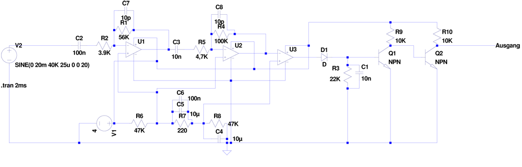

versuche jetzt seit einer Woche mit dem UST-40R ein von mir ausgegebenes
Signal mit einem Atmega8 auszuwerten. LEIDER ERFOLGLOS! Daher bin ich
sehr an einer mit nem AVR harmonierenden Empfängerschaltung
interessiert! Hoffe auf Rückmeldung.
Anders
von Wolfgang (Gast)
Anders Radek schrieb:
> LEIDER ERFOLGLOS!
Und woran liegt das? Wenn deine Bandpässe funktionieren, dein
Gleichrichter arbeitet wie er soll und deine Endstufe bei genügend
großer Amplitude schaltet, steht doch der Funktion nichts mehr entgegen.
Probleme können entstehen, wenn deine Sendefrequenz nicht zum
Frequenzgang der/des US-Wandlers oder zur Filterfrequenz der
Empfängerschaltung paßt.
von Anders R. (aradek)
Hallo Wolfgang,
danke dir. Habe die Schaltung mit einem Oszilloskop untersucht. Die
Schaltung tut soweit dass, was sie soll. Habe jedoch nur in einem sehr
geringem Winkelbereich eine Reflexion feststellen können. Mit dem AVR
ist es mir leider nicht gelungen die Flanke der Reflexion detektieren zu
können.
Das vorrangige Problem ist also der schmale Winkelbereich, in dem ich
überhaupt eine Reflexion des aufgetroffenen Pulses (mit dem Oszi)
feststellen kann. Der Winkelbereich wird außerdem mit zunehmenden
Abstand kleiner.
Vielleicht kann man Empfindlichkeit weiter verbessern? Oder die
Filterschaltung optimieren um Rauschen zu entfernen?
Weiß nicht wo ich ansetzen soll??
Anders

von Wolfgang (Gast)
Mit deinem Verstärker belastest du die Kapsel ziemlich niederohmig.
Prüfe doch mal mit dem Oszi, ob die Größe des Signal der Empfängerkapsel
sich wesentlich ändert, wenn du deinen Verstärker an die Kapsel
anschließt.
Ob die Frequenz gut zur Kapseleigenfrequenz liegt, stellst du am
einfachsten fest, indem du mit dem Oszi die Empfangsamplitude vor dem
Filter anguckst und die Sendefrequenz zwischen z.B. 35 und 45 kHz
durchfährst. Genauso kannst du den Frequenzgang mit den Filtern prüfen,
indem du vor dem Gleichrichter die Amplitude anguckst.
Mit einem Sender/Empfänger-Modul HC-SR04, wie es bei Ebay für ein paar
Euro angeboten werden, kommt man mit einem harten Reflektor Format DIN
A3 auf Reichweiten von gut 5m. Die Richtwirkung vergleichst du am besten
mal mit dem angegebenen Richtdiagramm (die Zahlenangaben zu
Empfindlichkeit sind wohl dB, bezogen auf die Vorwärtsrichtung)

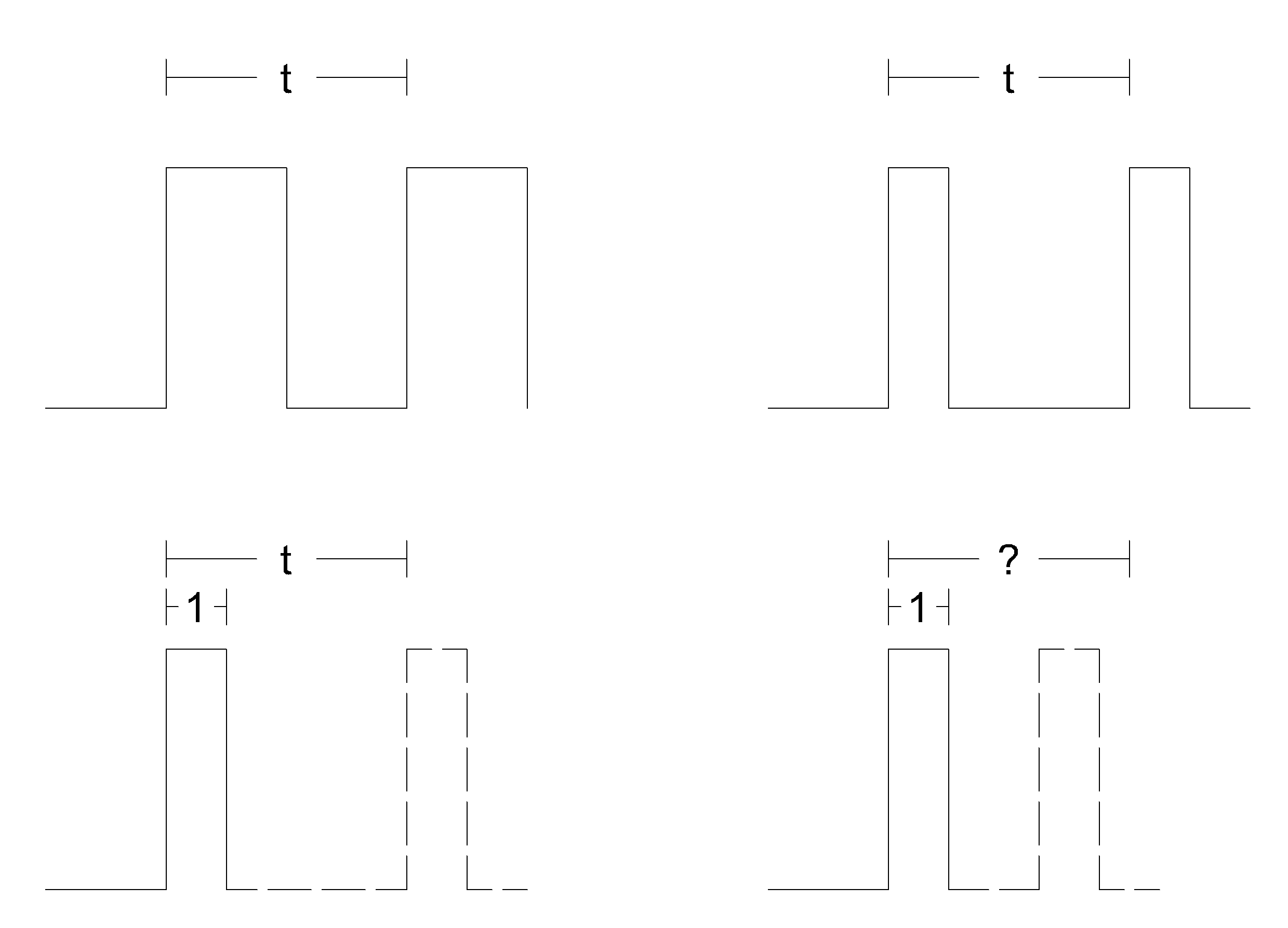

von amateur (Gast)
Zum dritten:
>Das verwendete Tastverhältnis ist 1/2. Wie hoch kann man es denn
>wählen??
>Reicht da 3/4 oder besser noch höher??
Wie die angehängte Zeichnung zeigt, kann man bei einem Einzelimpuls von
keinem Tastverhältnis bzw. von keiner Frequenz sprechen.
Die oberen beiden Verläufe lassen sich noch in dieses Schema pressen. An
den unteren zwei Impulsen kannst Du aber klar sehen, dass dies bei
Einzelimpulsen Unsinn ist. Beide Pulse sind gleich lang, gehören aber zu
einer anderen "Gesamtfrequenz".
> anschließt.
Habe die entsprechende Messung durchgeführt.
Ergebnis: ohne Belastung durch Verstärker: 78,12 mV
          mit Belastung durch Verstärker:  58,12 mV
Was kann ich tun, damit ich nicht diesen Verlust habe??
amateur schrieb:
> for(int i = laenge;i>0;i--) {
>   _delay_us(1);
> aufgerufen mit 200, macht etwas ganz anderes als
> _delay_us(200);
Wieso siehst du da einen Unterschied?? Die Funktion warte_us (int
laenge) wird doch bei Aufruf warte_us(200) 200 Mal _delay_us(1)
ausführen??
Oder verstehe ich hier was falsch? Hinzu käme doch lediglich die Zeit
die die CPU benötigt um den Code 200 Mal auszuführen
Ich sende einen Burst von mindestens acht Perioden, also kann man doch
von einem Tastverhältnis sprechen?!
