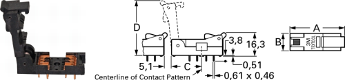

von Alfons (Gast)
..verwende diesen (z.B. von Bürklin, Mchen.)
