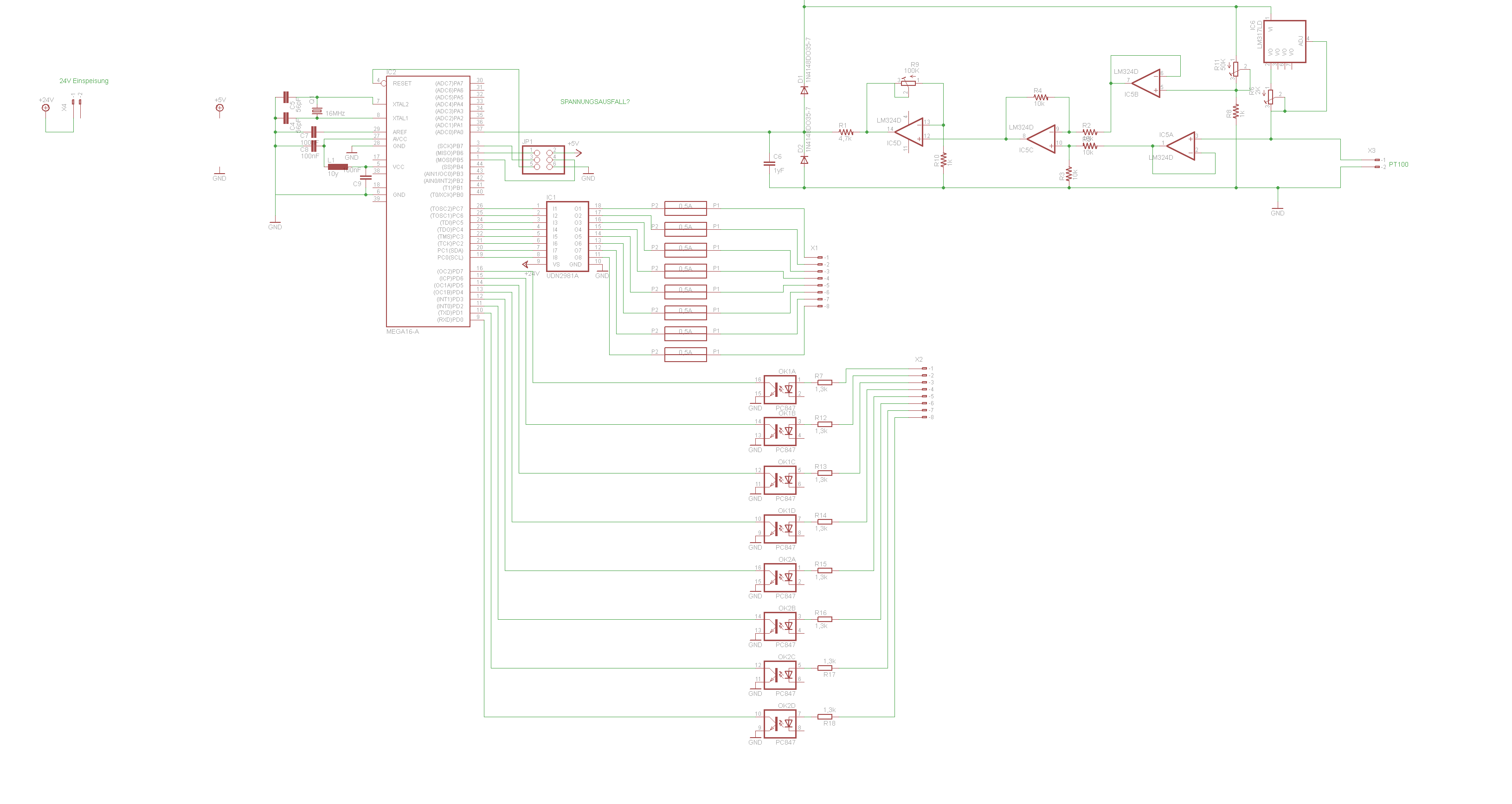

ich hab eine Entscheidungsfrage. Ich brauche auf meiner Platine eine
Spannungsversorgung von 12V/-12V DC und 5V für einen Mikrokontroller und
ein paar Operationsverstärker und einige IC´s. Da ich die Platine mit
24V speise, brauche ich einen Schaltregler und habe bereits einen bei
Reichelt gefunden:
http://www.reichelt.de/Open-Frame-Netzteile/PSA-25L-301/3/index.html?&ACTION=3&LA=2&ARTICLE=35113&GROUPID=4960&artnr=PSA+25L-301
Bekomm ich das mit diversen Bauteilen billiger hin oder sollte ich
lieber das Modul kaufen? Oder Mit 230V speisen? Es wird eine
Einzelanfertigung derweil.
Grüße stiefei

Wieviel Leistung brauchst du denn auf jeder Rail?
von Stiefei (Gast)
Also nicht sehr viel, siehe Schaltplan, mehr als ein paar Watt werdens
nicht werden. Da kommt aber noch ein LCD hinzu und noch einige kleine
Sachen.
Grüße
von Stephan B. (matrixstorm)
Also ich halte das Teil bei Reichelt viel zu teuer.
Wenn du an die 230V willst, seh dir mal den LNK304 an.
Ansonsten nehm mehrere Buck Converter.
Ein Preiswerter IC dafuer ist der MC34063:
http://www.mikrocontroller.net/articles/MC34063
http://dics.voicecontrol.ro/tutorials/mc34063/
MfG

von MaWin (Gast)
> 24V speise
Könnte man ja mit
+24V ---+----+---+-------- +12V
       47k 47uF  +--7805-- +5V
   |    |       |  >--+--- 0V
  47k 47uF   +--|-/   |
   |    |    |   |L272|
Masse --+--------+-------- -12V
erreichen.
Du willst nicht ernsthaft diese kranke den teuren Pt100 zum Treppenwitz
verkommen lassende Schaltung nachbauen, deren Ausgangssignal mehr von
der Temperatur des vollkommen ungeeigneten LM317 (5mA Mindeststrom)
abhängt und der Versorgungspannung (Spannungsteiler als Referenz), als
vom Pt100.
Schreibe 100 mal: Die Schaltung ist Murks.
Da niemand weiß, was du wie messen willst, bleibt ein Rat für die
richtige Schaltung aus. Vielleicht DS18S20.
von Stiefei (Gast)
Die Schaltung mit dem Op-Amp iseht gut aus..
Ja mit dem PT100 muss ich noch gucken, die Schaltung ist nicht das
wahre, Mir fehlt da noch die Erfahrung und das Wissen...
Ich muss die Temperatur bei einem 200l Tank, der beheizt wird messen.
Vorgabe ist + - 0,5 Grad, aber das wird wohl mit dieser Schaltung
nichts...
Also Vorgehensweise wäre meines Wissens ja: REF-Spannung erzeugen (mit
Zehner Diode)- mit Impedanzwandler auskoppeln, einen Konstanten Strom
von 1mA durch den PT 100 fließen lasssen, Verstärken, Messen... Und für
die Leitungskompensation vll Software-Offset?
Grüße
