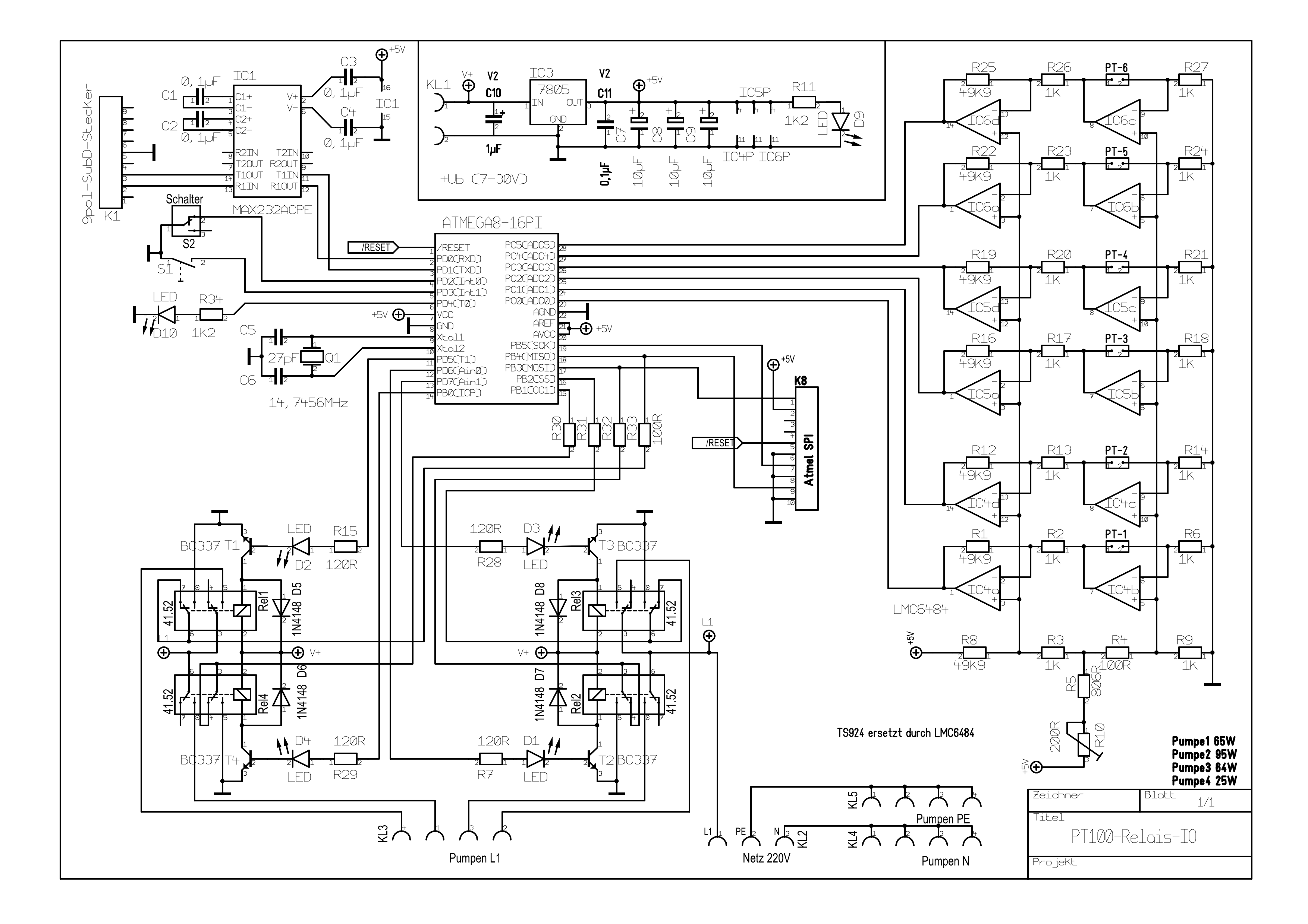

von Kostas V. (kostas)
Hi Spess,
So sind die Pins angelegt.
  //Definition der Port Aliase
  Relais1[@PortD,5] : Bit;
  Relais2[@PortD,6] : Bit;
  Relais3[@PortD,7] : Bit;
  Relais4[@PortB,0] : Bit;
  //ACHTUNG RelaisStatus muß negiert werden
  RelaisStatus1[@PortB,4] : Bit;
  RelaisStatus2[@PortB,3] : Bit;
  RelaisStatus3[@PortB,2] : Bit;
  RelaisStatus4[@PortB,1] : Bit;
So werden die Port.Pins initialisiert.
  PortB:= %00111110;
//Pullupwiderstände aktivieren/deaktivieren
  DDRB:=  %00000001;
//Ein-/Ausgänge definieren
  PortC:= %01000000;
  DDRC:=  %00000000;
  PortD:= %00001100;
  DDRD:=  %11110010;
Die Abfrage ist da so:
IntToStr(Ord(Relais1));
Die Antwort ist dann 0 oder 255
Relais1 bis Relais4 sind die Pins um Relais zu schalten.
Dessen Zustand kann auch ohne Probleme richtig gelesen werden.
Versuche ich jedoch ein Relaisstatus abzufragen, kommt immer als
Ergebnis 0.
IntToStr(Ord(RelaisStatus1));
Die Relais habe zwei getrennte Schaltkreise.
Der erste Schaltkreis ist der Nutzkreis für die Schaltung
und über den zweiten wird der Zustand des Relais abgefragt.
Port PortB.1 wird als gegen GND geschaltet oder hängt an 100R
im nicht geschalteten Zustand.
Ich kann wenn notwendig auch den kompletten Plan veröffentlichen
und das Programm.
Mit AVRCo wird hier vermutlich sich niemand auskennen.
Gruß Kostas
Anbei der Plan und das Programm.
Es geht hauptsächlich um die Procedure GetPumpStatus;
