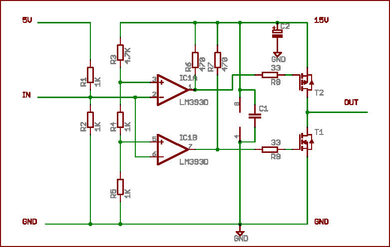

von Stefan (Gast)
Also ich benötige so um die 7 Ampere
Das es keinen Hellseher Baustein gibt ist mir schon klar aber ich
möchte das mit möglichst wenig Bauteilen lösen da ich den Treiber recht
oft benötige.

von Axel R. (Gast)
Ist doch eine Frage der Software.
Wenn die Spalte HIGH hat und die Zeile auch, leuchtet Die LED rot oder
grün? High-Z brauchst Du nicht...

von Axel R. (Gast)
@Stefan
Wieviele Treiber brauchst Du denn insgesamt?
Wenn Du die Funktion LED[GRUEN, ROT, AUS] wirklich mit [HIGH, LOW, Z]
realisieren willst/musst, entscheided die Anzahl der benötigten Treiber
mit über den Aufwand, den Du hier treiben kannst.
Andererseits bin ich nach wie vor der Meinung, dass man die
Notwendigkeit des hochohmigen Zustands sicher durch geschickte
Programmierung des "Matritzentreibers" umgehen kann.
Die LEDs leuchten doch nur, wenn die Pegel an Spalte und Zeile
unterschiedlich sind.
 SP ZL  LED
 0 | 0 | aus
 1 | 0 | gruen
 0 | 1 | rot
 1 | 1 | aus
sieht doch aus, wie die Wahrheitstabelle eines XOR-Gatters, nur bei
unterschiedlichen Pegeln am Eingang passiert auch was am Ausgang.
Könnte man das nicht in SW umsetzen?
In Hardware wäre das mit 1xLM393 und einem komplemetären PNP/NPN MOSFET
(z.B.SI4562) auch einfach zu bewerkstelligen, kein Ding...
sind dann 2xSO8 Gehäuse pro Treiber-
ABER hochohmig bedeutet in diesem Fall ja nicht U/2! Die einfachste
aller Lösungen,
eine einfache Gegetaktendstufe aus
zwei Transitoren dahinter zu klatschen
dürfte bei herkömmlicher Programmierung leider ausscheiden, da diese
"Endstufe" nur die Stromergiebigkeit des Portpins erhöht. Liegt jetzt
der Ausgang auf einem Potenzial irgendwo bei U/2, leuchtet die
angeschlossene LED je nach Polarität der Zeile ROT oder GRÜN mit
geringerer Helligkeit mit.
Es müssen dann schon BEIDE Transistoren sperren.
Nimmst Du hingegen obige Tabelle als Vorbild und verzichtest auf den
hochohmigen Zustand, geht das natürlich wieder mit der vom Unbekannten
einfachen Variante der Gegentaktendstufe, zu der ich auch tendieren
würde...
hängt eben von den persönlichen Vorlieben ab.
Viele Grüße auch an alle Mitleser
AxelR.
von Axel R. (Gast)
High           = High
Low            = Low
U/2 oder offen = Z
mit MultiSim7 simuliert... sollte also gehen.
von Unbekannter (Gast)
@Axel:
Die einfache Gegentaktendstufe würde nicht in der Mitte hängen bleiben,
weil ja der Controller-Ausgang im Z-Zustand weder Strom liefern noch
ableiten kann.
Was in der Tat passiert, ist dass der Leckstrom des Z-Zustandes auch
durch die Gegentaktendstufe verstärkt wird.
Das stellt aber in den meisten Fällen kein Problem da, weil der Faktor
zwischen verstärktem High oder Low des Ausgangs bezüglich des
verstärkten Leckstroms ja (fast) gleich bleibt.
Eine Gegentaktendstufe ist ja nur ein Impedanzwandler.

von Ratber (Gast)
Darf ich jetzt lachen ?
Die Schaltung erkennt nur das der Eingang offen ist.
Das kann sein das der Controller Hochohmig ist,Das die Verbindung nicht
existent ist oder das der Controller einfach aus ist.
Sorry aber das ist ne Rateschaltung die scheinbar funbktioniert.
Ich hab das bei Stefan nicht hinterfragt weils seine Sache ist aber
jetzt möchte ich das nachholen:
Warum Tristate ?
Nun passieren kann bei einer nachgeschalteten H-Brücke nichts ausser
das die LED's unbeabsichtigt in einer Farbe Leuchten.
Also vermute ich mal das Stefan sicherstellen möchte das beim
Einschalten nichts leuchtet.
Vermutlich ne Kosmetische Geschichte.
Da er darüber nix gesagt hat kann man da nur Spekulieren.
Und was meinen Beitrag da oben betrifft so hab ich ja nix falsches
gesagt.
Ohne Steuerpin "weiß" die SAchaltung nicht was Sache ist.
Sie funktioniert nur gut solange wie sie korrekt verbunden ist ,Der
Controller keinen Schuss hat und der Controllerport im Stromlosen
Zustand auch Hochohmig ist (Eine Getrennte Stromversorgung ist wohl zu
erwarten also auch unterschiedliche Hochlaufzeiten für beide Teile)
Ergo immer schön langsam mit
  "Aber so, wie Ratber behauptet hat, dass das nicht gehen würde, ist
   natürlich falsch..."
Natürlich ist da garnichts. '-)
@Ratber:
Fast richtig. Die Schaltung erkennt, ob Strom reinfließt oder
rausfließt  oder ob kein (nicht genügend) Strom fließt.
> nicht existent ist oder das der Controller einfach aus ist.
Um diese Frage geht es nicht. Stefan stellte diese Frage:
> Wisst ihr eine Schaltung mit der man einen Treiber realisieren
> kann, die Tri-State Funktionalität aber nicht verliert.
Das ist eine eindeutige Frage. Der ganze Rest ist von Dir
reininterpretiert.
> Wenn der Atmel H Pegel leifert soll der Treiber auch H ausgeben
> Wenn der Atmel L liefert soll der Treiber auch L ausgeben
> Wenn der Atmel im Tri-State Zustand ist soll es der Treiber aus sein
Und dieses kleine Pflichtenheft beschreib ohne wenn und aber, was die
Schaltung machen soll.
Darauf hast Du geantwortet:
> Wie soll der Treiber denn erfahren das er nun Hochohmig werden
> soll ?
Ganz einfach: Wenn weder Strom in den Eingang rein- oder rausfließt.
> Nen Chip mit Hellseherischen Eigenschaften gibt es noch nicht.
Nein, gibt es nicht. Brauch man für dieses Problem auch nicht.
> Du mußt ihm das dann auch schon mitteilen so wie du es ja auch
> dem Controller mitteilst.
Und wieder falsch. Der dritte Zustand, nämlich "hochomig" ist ein
eindeutiger Zustand den die Treiberschaltung auswerten kann.
Du kannst sicher ausführen, an welcher Stelle die Schaltung eine
"Rateschaltung" sein soll, also an welcher Stelle genau das Verhalten
der Schaltung vom Zufall abhängen soll.
Wenn Du schon dabei bist, fällt es Dir sicher nicht schwer, zu zeigen
warum die Schaltung angeblich die geforderte Aufgabe nicht lösen kann.

von Läubi (Gast)
@Axel, das Rateschaltung war darauf bezogen, das "die Schaltung" raten
muß ob nun Z oder einfach eingagn offen ist...
ich glaube kaum das gemeint war das die Schaltung "geraten" (aka auf
zufall angenomemn das es gehen könnte)
von Läubi (Gast)
Ach ja, udn für die Leute die den ANhang im durcheinander nicht finden:
http://www.mikrocontroller.net/attachment.php/247461/High-Z1.jpg
von AxelR. (Gast)
ja na klar.
so wird sein.
worin besteht der unterschier zwischen z oder offen?
hat jemand meine schaltung schonmal probiert?

>ja na klar.
>so wird sein.
Hast anscheinend immernoch nicht verstanden das ich nicht die Funktion
deiner Schaltung anzweifle sondern die Art der Ansteuerung.
Nochmal für dich in ganz einfachen Worten:
Ich beziehe mich auf "Warum überhaupt Hochohmig ?" also was hinter
der Anforderung steckt.
Aber das hat man ja in gewohnter Oberflächlichkeit überlesen....
