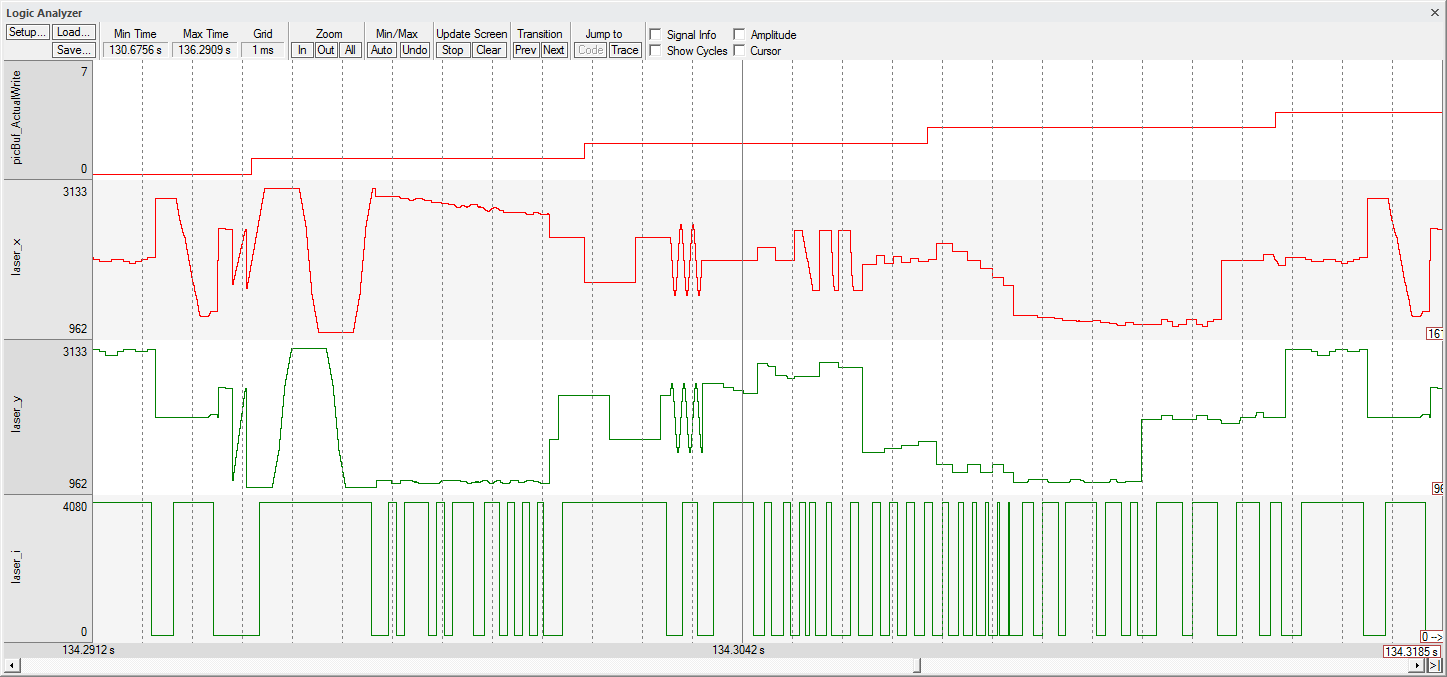

TTL schrieb:
> mit dem InstructionTrace und Keil UlinkPro geht das ohne weiteres beim
> ARM Cortex, auch ohne was anhalten zu müssen
Instruction Trace (ETM) braucht man hier nicht, DWT (Data Watch & Trace)
in Verbindung mit dem Logic Analyzer und ggf. etwas ITM (Instrumentation
Trace Macrocell) printf reicht.
Ich debugge die Echtzeitanforderungen (UDP_Send - UDP_Receive -
Turnaround) mit dem ULINK pro und dem Logic Analyzer (zum Ausmessen der
Zeiten), und schreibe selten auftretende Probleme (z.B. ETH Buffer full
oder Package Error) auf dem ITM printf Channel raus.

Persönliche Seite #3290492
nicht wirklich. Der ULINK pro ist kein Emulator, sondern ein Debugger,
der in CPU Echtzeit (z.B. 72MHz STM32, 84MHz SAM3X, 100MHz LPC1768) die
Daten aus dem Chip ziehen kann.
Das µVision auf dem PC verarbeitet diese und zeigt sie idR. (gängiger
Core-i) mit <2sec Verzögerung an.
Da wird nix emuliert. Das ist hier die Coresight-Debug-Architecture auf
dem Cortex-M3, und die Auswertung geschieht in der IDE.
Schreibst du deine Daten auf dem UART raus, bremst du dein Programm, da
der UART nur rund 115kBaud kann.
Schickst du hingegen den gleichen Datenstrom auf den ITM und logst den
in ein File, so tust du das mit Core speed in meinem Beispiel.
Beobachtest du per DWT Speicherstellen (= variablen), so geschieht dies
ohne beeinflussung der Laufzeit deines Programms (im Gegensatz zu der
Verwendung der ITM, wo deine Software gezielt (von dir programmiert)
Daten rausschreibt).
Lesenswert: Beitrag "Re: STM32F107 Keil Datenübertragung"
