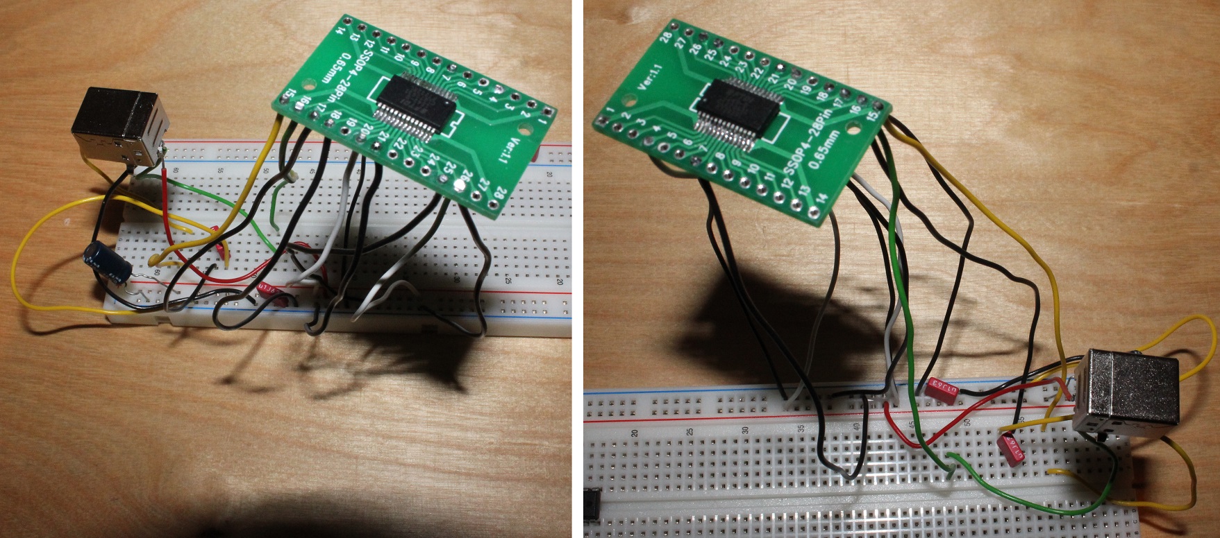

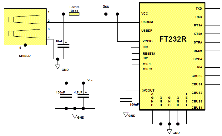

von Tom (Gast)
Ich habe den Schaltplan aus dem Datenblatt einmal angehängt.
Er sieht für mich eigentlich recht plausibel aus.
LG
von Marius W. (mw1987)
Den Schaltplan aus dem Datenblatt kennt jeder. Viel interessanter ist,
wie dein Aufbau wirklich aussieht.
Marius
von Tom (Gast)
Ich habe die Schaltung bis auf den einen C und den Ferrit so auf ein
Breadboard übernommen. Ich weiß nicht, wie ich das für andere
nachvollziehbar darstellen kann :(

von Mw E. (Firma: fritzler-avr.de) (fritzler)
Pack mal die Lupe aus und guck ob es zwischen 2 Pins ne Lötbrücke gibt
und mach nen Foto vom Aufbau.
von Tom (Gast)
Ich kann die Verbindung zwar mit der Lupe nicht sehen, aber der
Durchgangsprüfer sagt, dass Pin 19 und 20 miteinander verbunden sind.
Das erklärt natürlich so einiges.

von Sebastian H. (technik_freak)
Tom schrieb:
> PS: Es scheint ja auch keine wirkliche Alternative (DIP!?) zu dem
> FT232RL zu geben :/
Doch:
http://www.reichelt.de/Programmer-Entwicklungstools/UM-232-R/3/index.html?&ACTION=3&LA=2&ARTICLE=129658&GROUPID=2969&artnr=UM+232+R
Wenn die Pins 18..20 eine Verbindung haben (GND, Reset und VCC), muss
irgend wo eine Verbindung sein/fehlen (Verbindung auf dem Breadboard
überprüft auf versehentliche Verbindung oder vertauschte Versorgung)?
Zum Foto: Ich kann gerade nicht genau erkennen, ob Pin 18 mit einem
Kabel verbunden ist (alle GND und Test verbinden)
von Thomas E. (thomase)
Habe anscheinend deinen Fehler gefunden:
TX ist anscheinend mit + verbunden und VCCIO mit GND (wenn USB-Rot deine
+5V sind)
von holger (Gast)
>+5V sind)
Sehe ich auch so.
Außerdem muss Pin 25 und nicht 24 an GND angeschlossen werden, eben so
wie Pin 7 (für mich sieht es so aus, als ob diese nicht angeschlossen
sind)
von Tom (Gast)
Ich habs gefunden:
Ich habe die Pinbelegung vom QFN-32 Package genommen :@
Das gibt es gar nicht, sowas blödes.
Ich werde es jetzt gleich noch einmal versuchen. Kostet ja nichts !

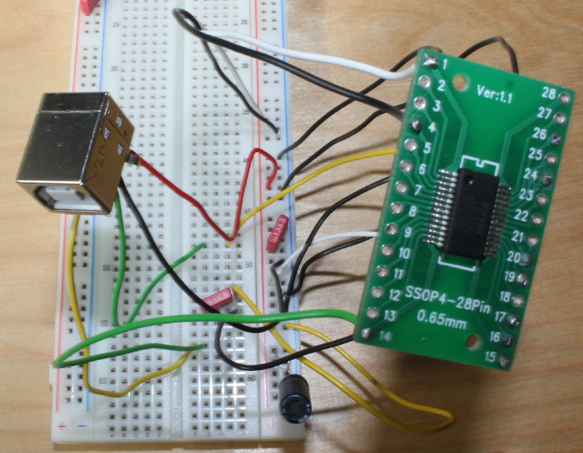

von Tom (Gast)
Ich habe nun das Ergebnis, welches ich schon vor den heutigen Versuchen
hatte:
WinXP meldet: "USB-Gerät wurde nicht erkannt" und der IC beginnt zu
knistern und kleine Funken zwischen den Pins zu entwickeln.
Dadurch bin ich jetzt leider auf dem Stand von vor 3 zerstörten FTDIs.
Im Anhang noch 2 Bilder vom Aufbau. Vllt. findet ja noch jemand etwas :(
Auf Durchgang zwischen benachbarten Pins wurde 2 mal überprüft. Die
Funken waren auf Höhe von Pin 4/5 zu sehen. Dort messe ich jetzt auch
wieder Durchgang.
Sind die Pins der USB-Buchse richtig angeschlossen? (Datenleitungen oder
Versorgung vertauscht?)
von Tom (Gast)
Ich habe folgende Grundlage genommen:
http://www.mikrocontroller.net/attachment/5914/usb-b.jpg
Von vorne hineingemessen und dann unten geprüft welcher Pin wozu gehört.
LG
von Falk B. (falk)
@Tom (Gast)
Was soll das Gefrickel? Die Abblockkondensatoren müssen NAH an den IC,
nicht mit einem halben km Klingeldraht auf einem Steckbrett!
http://www.mikrocontroller.net/articles/Kondensator#Entkoppelkondensator
Der FT232R ist sehr solide und funktioniert prima, wenn man ihn richtig
anschließt. Wie das geht, steht im Datenblatt.
von Uwe (de0508)
Hi Tom,
besser wäre es gewesen keine Kabel zwischen FT232 Breadboard Adapter und
Breadboard an zulöten.
Ich hätte zwei Buchsenleisten an den FT232 Breadboard Adapter gelötet
und ihn dann direkt gesteckt.
Dann notwendigen Kondensatoren auch direkt AUF den FT232 Breadboard

Die USB +5V Leitung hat viele Störungen, deshalb ist ein C-L-C Glied
zwischen USB Port und deiner Schaltung wichtig.
Wie ich schon schrieb funktioniert dieser Adapter 1A:
http://dokuwiki.ehajo.de/projekte:ft232-breakout-board
Den Schaltplan solltest Du dir auch ansehen..
Viel Erfolg.
von Andreas G. (beastyk)
Ich würde dir auch mal zu dem Board raten, und gleich die Teile
mitbestellen die du dafür brauchst!
Wenn du so sagst das es brutzelt und der IC so heiß wird würde ich glatt
auch auf Verpolung tippen, man kann doch auch mal ne Led und einen
passenden Widerstand beim USB +/- Drähten dran stecken auf dem Board.
Gibt dann ja nur eine Möglichkeit das die LED auch leuchtet. Am besten
dann noch nicht den IC mit ins Spiel bringen ;o)
Wenn du allerdings soviele FT232RL hast würde ich gerne einige abnehmen,
und so vor dem sicheren Tode retten lol
MfG
dat
Beast
von Oliver (Gast)
Deine Abblockkondensatoren sind komplett wirkungslos. Auf dieser Platine
wird das auch eher nichts, unten an den Pins wären die auch schon
ziemlich weit weg. Die müssen direkt an das IC!
Und ich kann meinem Vorredner weiter oben auch nicht zustimmen, dass die
Kondensatoren bei einer stabilen 5V-Versorgung nicht nötig sind - das
eine hat mit dem anderen recht wenig zu tun. Ein USB-Chip führt schon
den einen oder anderen Schaltvorgang pro Sekunde durch. Ohne wirksame
Abblockkondensatoren keine Enumeration.
Der FT232RL ist auch meiner Erfahrung nach völlig problemlos!
