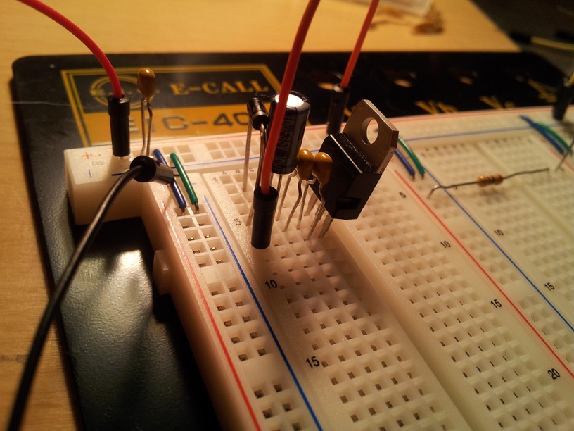

Guten tag, ich habe einen 7805 um die Eingangspannung auf 5V zu bringen.
Da klappt alles wunderbar einer 9V Batterie. Wenn ich jetzt aber zwei 9V
Blöcke in einander klippe( Ja ich weiß sollte man eigentlich nicht
machen) und die Leitungen die Theoretisch 12V sind an den 7805 legen,
wird der µC heiß. Habe ich den 7805 falsch beschaltet ? Bei 9V geht es
doch auch. Hier mal nen Bild von der Beschaltung zum 7805.
Dort wo die Diode rausgeht hängen dann die 12V.

von Bernd R. (Firma: Promaxx.net) (bigwumpus)
Masse vom 7805 ist nicht angeschlossen.
von hitze (Gast)
Der ist ja gerade ausgesteck, eben deswegen, weil der µC heiß wird. Denn
VCC ist auch nicht angeschlossen ;)

Wie heiß wird denn der 7805?
Wenn wir davon ausgehen, daß wirklich ~300mA fließen, dann setzt der
7805 eine Leistung von
(18V - 5V) * 0,3A = 3,9W
in Wärme um.
Das ist schon ziemlich heftig ohne Kühlkörper.

Und natürlich wird der Regler bei höherer Verlustleistung heiß. Dafür
hat er auch ein Loch in einem Kühlflansch, an das man einen
Kühlkörper anschrauben kann...
Wenn man eine Leistung ausrechen kann, dann kann man auch einen
passenden Kühlkörper ausrechnen. Wenn nicht, dann nimmt man einen, der
groß genug ist...

9V - 5V = 4V (Spannungsabfall am Regler)
4V * 0,127A = 0,5W = Lauwarm
Zwei  Batterien parallel
Das gleiche!
Zwei  Batterien in Reihe
9V + 4V = 13V (Spannungsabfall am Regler)
13V * 0,127 mA = 1,65 W = Ziemlich Warm (ohne Kühlkörper)
Hat eine Batterie die Lebensdauer 1, so haben zwei Batterien, parallel
die Lebensdauer 2 und zwei Batterien in Reihe die Lebensdauer 1, aber
den Vorteil, dass sich weniger Raureif auf dem Gehäuse ablagert.

von MaWin (Gast)
> aber zumindest beim ATmega8 40mA pro Portpin und 300mA insgesamt
> verbraten werden
Ui ui ui, das sind die absolute maximum ratings, also darüber hat der uC
alles Recht der Welt sofort kaputt zu gehen.
Normale Grenzwerte sind 20mA.
Du wirst auch nicht schaffen, 40mA aus einem Ausgangspin
herauszubekommen, irgendwo zwischen 20mA und 40mA bricht nämlich die
Spannung zusammen. Die 40mA bekommst du nur durch einen I/O Pin, wenn du
von aussen Strom reinschickst mit einer Spannung unter 0V oder über 5V.
Ich befürchte in diesem Thread aber auch, daß der hitze nicht verstanden
hat, wozu der 7805 so eine Blechlasche mit Loch drin hat, und der
Spannungsregler bei (18V-5V)*310mA = 7.13W ohne Kühlkörper einfach
schwitzt.
Immerhin scheint er verstanden zu haben, daß ein einzelne 9V Block für
den 7805 keine geeignete Spannungsquelle ist, denn der 7805 braucht
zumindest 7.5V am Eingang, ist also schon bei leicht entladener 9V
Batterie am Ende. Man nimmt dann aber statt 2 Blockbatterien lieber
einen low drop Spannungsregler wie L4940-5 mit dem der 9V Block auch bis
Entladeschluss genutzt werden kann.

von Bronco (Gast)
Also ich komm nach wie vor auf ca. 4W...
von MaWin (Gast)
Ok, 4W

Ich vermute mal, es ist ein Masseproblem. Oder eine Brücke in seinem
Schaltungsaufbau.
