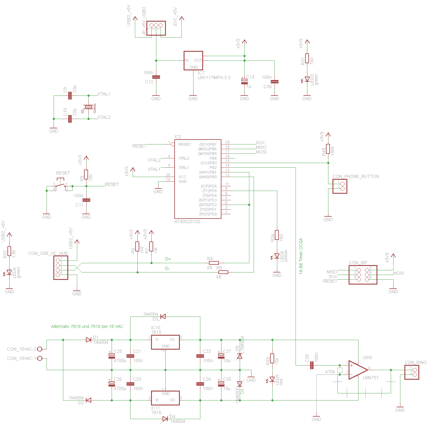

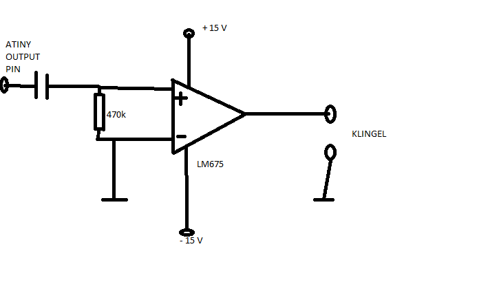

Ich möchte eine Klingel ansteuern, die eine relativ große Spannung
benötigt. Deshalb nutze ich einen Leistungs-OP (LM675), welcher mit +/-
15 V versorgt wird. Dieser OP wird wiederrum von einem Ausgangspin
meines ATINY's angesteuert (siehe Skizze).
Grundlegend funktioniert das so und die Klingel klingelt, wie sie es
soll. Das Problem ist nun, dass der Ausgangspin nach etwa einer halben
Stunde, einmal auch erst nach ein paar Tagen, einmal aber auch schon
nach 5 Minuten kaputt geht, also einfach nichts mehr an seinem Ausgang
tut. Wenn ich den Controller wechsel gehts eben wieder kurz, bevor er
dann wieder kaputt geht. Der Rest des Controllers bleibt allerdings
heil. Nun ist natürlich meine Vermutung, dass da irgendwo die hohen
Spannungen +/- 15 V Schuld sind, aber wie können die denn auf den
Ausgang zurückwirken?
Danke für eure Tipps!!
P.S. Ach ja das C ist 100 nF

ähm der Kondensator am Ausgang verwirrt mich grad etwas, da du
vermutlich keine Wechselspannung erzeugst.
Außerdem, brauchst du die negative Versorgungsspannung??
Falls nicht kannst du das ganze auch einfacher mit einem
Darlington-Transistor lösen.

Den Kondensator brauch ich, um das unipolare rechtecksignal, das aus dem
µc kommt gleichanteilfrei zu machen. die negative versorgungsspannung
ist nötig, weil die klingel den hammer in beide richtungen bewegen
können muss. diese klingel wird eben mit einer gleichanteilfreien
wechselspannung angesteuert.

Was wenig überraschend ist, da du ihn massiv überlastest.
Deine Ausgangsspannung am Pin ist ein Rechteck, im Umschaltmoment ist
also der wirksame Widerstand des Koppelkondensators praktisch Null und
steigt erst mit wachsender Ladung des Kondensators an. Der folgende
Eingang des LM675 ist nix anderes als die Basis eines bipolaren
Transistors, hat also praktisch auch keinen nennenswerten Widerstand.
Sprich: du hast da für eine durchaus erwähnenswerte Zeit eine
Quasi-Kurzschluß gebaut.
Das Problem wird dabei primär nichtmal die thermische Überlast im
Atmel-Pin sein, sondern das Zünden des parasitären Thyristors durch die
große Geschwindigkeit der Stromänderung. Also ein klassischer Latch-Up.
Der zerstört dann den Ausgang.
Abhilfe: Längswiderstand von wenigstens 100 Ohm (besser 300 Ohm)
irgendwo im Pfad zwischen Atmel-Pin und LM-Eingang, ob "links" oder
"rechts" vom Koppelkondensator ist dabei wurscht.

Weil induktive Lasten gern mal Spannungsspitzen spucken, wenn man den
Strom unterbricht. Und der Ausgang vom LM675 ist mit Bipolartechnik
gebaut, der kann nicht invers Strom leiten. Das kann ein Problem sein.

Wie sieht der Rest von der Schaltung aus? Aufbau? Bild?

Nur wenn man ihn im linearen Betrieb fährt, nicht bei Übersteuerung.
In der Regel haben OPVs Schutzdioden am Eingang die bei >0,7V
Differenzspannung leiten.
OPVs brauchen keine Leistung am Eingang, 1..10k in Reihe schaden also
nicht.

Hatte ich ja ursprünglich, aber nun durchgestrichen bzw. die Leiterbahn
auf der Platine getrennt. Hatte einen Denkfehler, eine einfache
Rückkopplung wie sie da zu sehen ist würde ja eine Verstärkung von 1
(also nur Impedanzwandler) zur Folge haben. Ich will ja verstärken
#3290994
Schon mal überlegt, wie sich der Opamp (oder Komparator) bei
Übersteuerung verhält?
Da ist nix mit Eingangsspannung nahezu Null.
Auch können induktiv erzeugte Spannungsspitzen am Ausgang über das
Innenleben (z.B. Substrat) des Opamp auf den Eingang übersprechen. Ich
wundere mich eher, dass der Opamp das aushält.
Beim Übergang in die 12V-Welt des Opamp darf man doch einen AVR-Pin
nicht ohne Schutz-Längswiderstand lassen. - und der sollte im
kOhm-Bereich sein, damit die Schutzdioden des Pin die Impulse überleben.
Dass die Rechteckspannung dann keine steile Flanke mehr hat ist klar,
aber der Opamp arbeitet doch als Komparator und ist dann sogar mit einer
Dreieckspannung zufrieden.
btw. Warum einen Opamp nehmen, wenn nur eine Klingel geschaltet werden
muss? Ein Leistungstransistor, evtl. ein Darlington ist doch da der
bessere Treiber zwischen Klingel und Kontrollerpin.

Wenn gleich deine Schaltung mit dem OPV nicht optimal ist, sollte sie
dennoch gehen. Grobe Fehler sehe ich nicht, von der Falschpolung von D6
mal abgesehen.

Ist das GND des 15V-Teil und das GND des 5V- resp. 3.3V-Teil sauber
zusammengeschlossen?
Als vorsorglicher Schutz und Versuch würde ich mal zwei Dioden an den
Ausgangspin schalten. Also GND zu IO-Pin und IO-Pin zu VCC (um damit

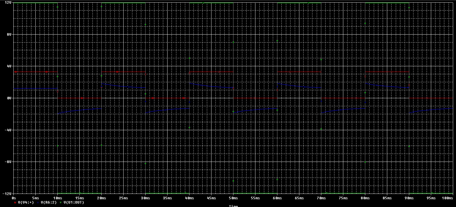

Hab aus euren Ideen nun mal eine neue Schaltung gebastelt bzw. erstmal
simuliert. Das Ergebnis sieht ganz ordentlich aus. Ich denke so werde
ich es am Wochenende mal aufbauen, es sei denn es hat noch jemand einen
Einwand ;)
> dennoch gehen.
Na ja, sie hat den entscheidenden Nachteil, daß die Klingel dauerhaft an
15V liegt, denn Achim  unterlag dem Irrtum, zu glauben, ein OpAmp, an
dessen einem Eingang dieselbe Spannung anliegt wie am anderen, würde 0V
ausgeben, ganz ohne Gegenkopplung.
Das ist in der neuen Schaltung immerhin korrigiert, wenn mir auch die
1.62k merkwürdig vorkommen.

Mir ist noch aufgefallen das CON_Phone_Button gänzlich ungeschützt gegen
äussere Störspannungen ist (EMV, ESD, Antennenwirkung). Ich würde da als
Minimalschutz einen Längswiderstand Widerstand (1k) und Kondensator
(10nF) spendieren. Der Pullup ist auch besonders stromsparend ausgelegt.
viel Erfolg
Hauspapa

#3292013
@ Achim (Gast)
Deutlich besser. Aber R6 gehört an Masse, nicht den anderen OPV Eingang.

Die Ausgänge von AVR sind nach meiner Erfahrung kurzschlussfest, solange
man nicht alle Ausgänge zugleich kurzschließt und keine Fremdspannung
anliegt. Ich schätze, Dein AVR bekommt Fremdspannung ab, die auf dem
Eingang des Verstärkers heraus kommt - warum auch immer. Ein einfacher
Widerstand in Reihe müsste das Problem beheben. Allerdings fürchte ich,
dass der Verstärker auch irgendwann Kaputt geht, denn normal ist das
nicht.
