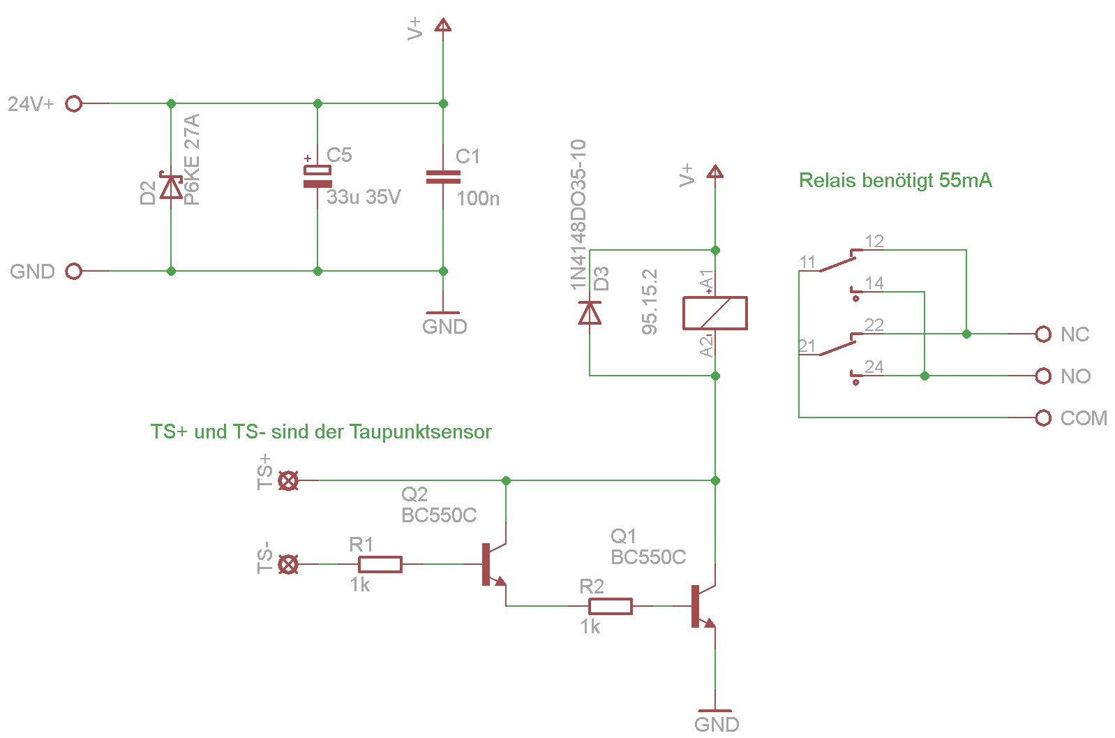

Hallo Leute,
Bei meinem Wintergarten laufen immer wieder die Scheiben an.
Daher möchte ich gerne einen Ventilator ein/ausschalten.
Habe mir deshalb die angehangene Schaltung ausgedacht.
Kann die funktionieren?
TS+ und TS- wird auf eine Platine (0,5mm) geführt, welche eine
Kammförmige Leiterführung hat. Sollte diese betauen (auf Scheibe
geklebt) sollte das Relais schalten. Ist dies möglich, oder ist das
falsch?
Nein.
Du brauchst einen richtigen "Taupunktsensor", mit separatem
Temperatursensor.
Oder gleich einen fertigen Hygrostaten (=das Zauberwort hier).
Z.B. bei voelkner.de den "HYG-E 6001".
Denn der Lüfter muss bereits eingeschaltet werden, deutlich bevor die
Scheiben beschlagen (sind).
