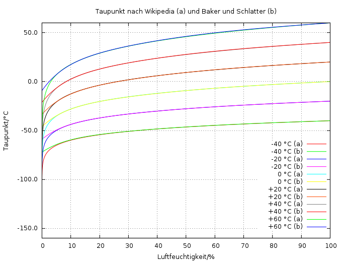

Moderator #3291037
Welche Funktion hättest du denn gerne mit Integerarithmetik berechnet:
Die von Carsten gepostete
  http://www.wetterochs.de/wetter/feuchte.html
oder die aus Wikipedia (Gl. 2.3)
  http://de.wikipedia.org/wiki/Taupunkt#Der_Taupunkt_in_Abh.C3.A4ngigkeit_von_relativer_Luftfeuchtigkeit_und_Lufttemperatur

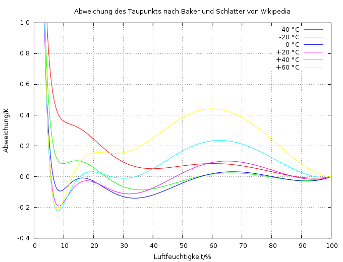

Es handelt sich beidesmal um die gleiche Funktion, aber mit leicht
unterschiedlichen Parametern. Eine von beiden wird wohl in dem von dir
gewünschten Temperatur- und Feuchtebereich bessere Ergebnisse liefern
als die andere. Die Frage ist nur welche.
Dewi schrieb:
> Suche eine Möglichkeit eine halbwegs genaue (+-0,1°C) Berechnung des
> Taupunktes zu unternehmen.
Ich weiß nicht, ob die ±0,1 K realistisch sind. Alleine die Abweichung
zwischen den beiden o. g. Funktionen ist schon größer. Das sind eben
auch nur Näherungsfunktionen.
> ABER OHNE LOGARITMUS NATURALIS!!!!
Die Taupunkttemperatur ist in erster Näherung eine logarithmische
Funktion der relativen (und auch der absoluten) Luftfeuchtigkeit. Möchte
man den kompletten Wertebereich der Luftfeuchtigkeit ab 0% abdecken,
gibt es keine einfachere Näherungsfunktion. Man kann allenfalls
versuchen, den Logarithmus in Integerarithmetik zu berechnen.
Liegt die relative Luftfeuchtigkeit unter 1%, wird die
Taupunktbestimmung aber sowieso ungenau, da in diesem Bereich bereits
ein kleiner Fehler in der Feuchtigkeitsmessung zu einem großen Fehler im
Ergebnis führt. Dagegen hilft auch die exakteste Formel oder die
feinstaufgelöste Wertetabelle nicht.
Aber treten solch niedrige relativen Luftfeuchtigkeiten in der Realität
überhaupt auf? Wird der Wertebereich der relativen Luftfeuchtigkeit
bspw. auf 10%–100% oder gar 20%–100% eingeschränkt, sieht die Sache
schon sehr viel günstiger aus. Da sich die Messwerte dann nur noch über
eine Dekade erstrecken, kann man den Logarithmus auch – wie von Reinhard
vorgschlagen – durch ein relativ einfaches Polynom annähern.

Eine Taupunktformel ohne Logarithmus...
http://wwwcaps.ou.edu/arpsbrowser/arps5.2.4browser/html_code/adas/mthermo.f90.html
t in °C, rh in %
x = 1.0 - 0.01 * rh;
// dew point depression
dpd = (14.55 + 0.114 * t) * x + ((2.5 + 0.007 *t) * x)^3 + (15.9 + 0.117
* t) * x)^14
dpt = t - dpd;

Moderator #3292591
Ja, diese Approximation sieht wirklich nicht schlecht aus. Sie hat im
Bereich der relativen Luftfeuchtigkeit von 7% bis 100% und der
Temperatur von -40 °C bis +60 °C eine maximale Abweichung von unter 0,5
K bezogen auf die Formel in Wikipedia. Bei sehr geringer
Luftfeuchtigkeit steigt der Fehler erwartungsgemäß stark an. Aber wenn
die Formel für amerikanische Wissenschaftler gut genug ist, sollte sie
es für Dewi ebenfalls sein ;-)
