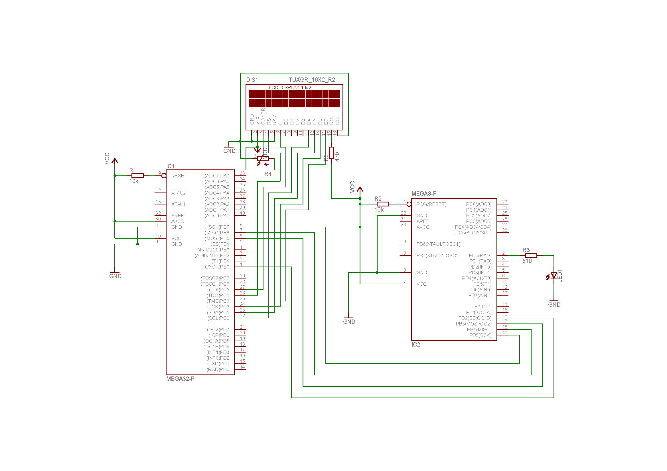

Hallo, Leute!
Nach vielen mehr oder weniger erfolgreichen Projekten mit
Mikrocontrollern wollte ich mich mit der SPI-Schnittstelle beschäftigen.
Der Atmega32 arbeitet als Master, der Atmega8 als Slave.
Verbindungen siehe Schaltplan.
Der Atmega32 wird mit dem internen 8Mhz Oszillator getaktet,
der Atmega8 laut Buch hingegen mit dem internen 1Mhz Oszillator.
Den Code sowie den Schaltplan habe ich aus dem Buch "Hardware und
C-Programmierung in der Praxis".
Dort wurde zwar der Atmega16 + 8 verwendet, was aber nach einer Änderung
im Makefile keinen Unterschied machen sollte.
Am Atmega32 (Master) ist ein Lcd angeschlossen, welches tadellos
funktioniert, wobei der RW-Pin auf GND gezogen werden musste
(im Buch steht, dass man ihn nicht zu beschalten hat?!).
Der Atmega32 sendet dem Atmega8 nun die Zahl "1".
Der Atmega8 prüft, ob diese Zahl "1" entspricht und sendet daraufhin
"100" zurück.
Der Atmega32 soll dann diese "100" ausgeben.
Soweit so gut, aber der Atmega32 schreibt auf das Lcd mehr oder weniger
zufällige Zahlen wie:
sehr häufig 255
031
087
251
239
243
usw...
Leider habe ich momentan kein Oszi zur Verfügung, um die Kommunikation
zu überprüfen, aber wenn ich eine Led an Miso, Mosi oder Sck hänge, dann
blitzt sie kurz auf (jenachdem ob ich sie nach VCC oder GND beschalte).
Es findet also eine Kommunikation statt.
Komischerweise blitzt die Led (wenn sie an Miso angeschlossen ist)
manchmal hell auf, manchmal nur ganz schwach...
Während dem Programmieren hänge ich natürlich den anderen AVR vom
Programmer ab.
Während des Betriebs ist der Programmer (bis auf VCC + GND) auch nicht
angeschlossen.
Die VCC kommen aus meinem USB-Programmer.
Das ganze habe ich auf einem Steckbrett aufgebaut.
Hat jemand eine Idee, warum sich diese Schaltung so verhält und wie man
eine stabile Kommunikation zwischen den µCs herstellen kann?
Danke im Voraus
Gruß DjElko! :-D

von Spess53 (Gast)
Hi
>"100" zurück.
>char SPI_MasterReceive(void)
>  while(!(SPSR & (1<<SPIF)));    // warte bis Empfang komplett
>  return SPDR;          // empfangenes Byte >zurueckgeben
Das funktioniert so nicht. Damit der Master etwas empfangen kann muss er
ein Dummy-Byte senden. Der Slave erzeugt keinen Takt auf dem, den
bekommt er vom Master und dazu muß der Master etwas senden.
MfG Spess
von Dj E. (djelko)
Ah, klar. Danke!
Der Slave hat ja kein Taktsignal, worauf er zurückgreifen kann...
Da muss man ersteinmal drauf kommen...
Wie realisiert man das denn in der Programmierung, dass der Master
"weiß", wann der Slave sendet?
von Spess53 (Gast)
Hi
Ein Slave sendet nicht, er wird 'gefragt'. Im einfachsten Fall sendet
der Master zyklisch etwas an den Slave und wertet die Antwort aus.
Du könntest natürlich auch eine zusätzliche Leitung benutzen mit der der
Slave sein Mitteilungsbedürfnis signalisiert.
Persönlich bevorzuge ich zu Kommunikation zwischen Controllern U(S)ART.
MfG Spess
von holger (Gast)
Ich auch. An SPI schliesse ich nur dumme Slaves an die in der
Lage dazu sind sofort etwas zu antworten. Bei einem uC SPI Slave
weiss man nie wann der antworten kann. Also muss man entweder lang
genug warten oder weitere Leitungen für ein Handshake einsetzen.
Allerdings könnte der Slave zum Master werden wenn er die SS
Leitung vom Master beackert. Naja, viel Spass dabei.
