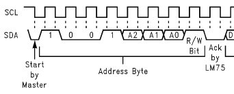

warum wird denn die Adresse des Device nach links geschoben?
Damit ist erst einmal ein Test mit anderen I2C Bausteinen
ausgeschlossen,
wenn man es nicht sieht in der Anweisung!!
** Send device address
  TWDR = (Address<<1) + TWIM_Type;
  TWCR = (1<<TWINT)|(1<<TWEN);
Gruss Bernd
Gast #1001086
Wieso sollen damit andere I2C Bausteine nicht angesteuert werden?
Das I2C Protokoll sagt doch eindeutig, dass bei einer START Operation
die ersten 7 rausgeschriebenen Bits die Adresse definieren und das 8.
besagt, ob es eine READ oder WRITE Operation ist. Du mußt halt die
Adresse bei A0 beginnen zu zählen, und nicht das R/W bit in die Adresse
einbeziehen.
Siehe attached Beispiel vom LM75 Temperatursensor.
Manni

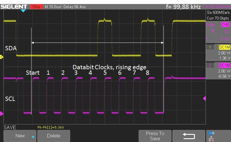

#1069040
> einbeziehen.
entschuldige die späte Antwort. Dann ist es doch so, wenn ich mit dem
Oszi ein Adressbyte lese (z.B. 0x30), dann ist die Adresse also
eignetlich 0x18.
Ist ja dann logisch, man muss es nur wissen. Ich benutzte die Libary von
Procyon(AVRLIB), da wird nichts nach links geschoben. Ist eben wichtig,
wie man es benutzt, denke ich. Ich muss mich auf ein vorhandenes System
einklinken, un da kann ich eben nur messen mir dem Oszi. Mal sehen , ob
ich die Kommunication hinbekomme dieses WE.
Gruss Bernd

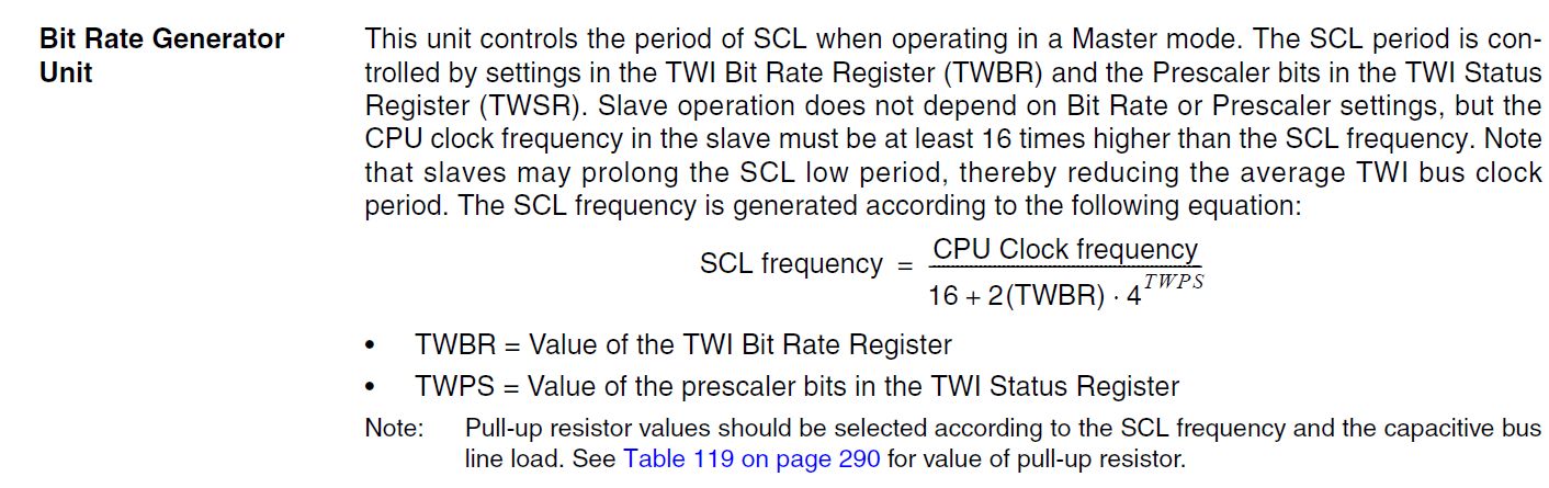

Hier eine kurze Frage zu Deiner Slave Init Funktion:
uint8_t TWIS_Init (uint8_t Address, uint32_t Bitrate)
  TWBR = ((F_CPU/Bitrate)-16)/2;
  if (TWBR < 11)
    return FALSE;
  TWAR = (Address << 1);
  TWCR = (1<<TWEN)|(1<<TWEA);
  return TRUE;
Brauchts die Baudrateninitialisierung für den Slave eigentlich? Der
sollte doch den "Clock" vom Master bekommen, oder? Oder ist das nur für
die Baudratenprüfung, ob der Slave den Takt überhaupt schafft ?
Grüße,
Michael

Und nun doch noch meine Antworten / Kommentare:
@ Michael K. (mmike) vom 24.05.2009
Wie auf Seite 167 vom ATmega32 Handbuch beschrieben, kann das TWI
interface eine Datenrate von bis zu 400KHz ab und diese kann dann noch
durch das TWI Bit Rate Rescaler Regsiter (siehe Seite 177) eingestellt
werden. Die Formel hierzu findest du auf Seite 173. Wie in meiner Main
routine dargestellt, habe ich 100KHz als Übergabewert in der TWIM_Init
Routine eingestellt.
Ich kann mir nicht vorstellen, dass der Slave automatisch die Bitrate
(SCL) erkennt. Das ist auch nirgendwo im Manual beschrieben. Das
entsprechende Register (TWSR) muß also genau so eingestllt werden wie
das im Master.

Und wieder was dazu gelernt :)
Denn auf Seite 173 unten des ATmega32 Manuals steht eindeutig:
"Slave operation does not depend on Bit Rate or Prescaler settings, but
the CPU clock frequency in the slave must be at least 16 times higher
than the SCL frequency. Note that slaves may prolong the SCL low period,
thereby
reducing the average TWI bus clock period."
Scheint ja auch logisch, hab's aber noch nie ausprobiert. Bei dem
nächsten S/W Update werde ich das mal berücksichtigen.
Dank an Yvo für den Hinweis.
Gruß Manni

Hallo ein Newbie stellt sich zu doof an,
ich versuche nun schon seit 2 Tagen den I2C auf einem Atmega8 (3,6864
MHz) zum laufen zu bekommen... Ohne Erfolg.
Anscheinend scheitert es schon an der Initialisierung. Am SCL-Ausgang
kann ich mit dem Oszi keinen Takt messen. Die Masterplatine ist nicht
mit der Slavepaltine verbunden, trotzdem müßte doch ein Takt am Master
messbar sein?

Gast #1923027
über die Fuses wählst Du z.B., ob der interne Oszillator oder der
externe Quarz den Takt vorgeben. Bei externem Quarz noch einige andere
Details dazu.
Das sollte man sich mal ansehen und auch verstehen.
Wenn der UART mit der Baudrate funktioniert, die man auf Grund des Takts
berechnet hat, würde ich erst mal sagen, das es ok ist.
(Aber manchmal steckt der Teufel im Detail)
ATmega8 ca. Seite 223
> einbeziehen.
> Gruß
> Manni
ich muss diesen alten Thread noch mal rauskramen, da ich gerade ein paar
Stunden an dem Adressierungsproblem hing.
Ich nutze von deinem Code (vielen Dank Manni BTW) nur den Slave. Mein
Master nutzt die Lib von Peter Fleury. Und der interpretiert die vollen
8 Bit als Adresse (das letzte Bit der "Adresse" ist das R/W Bit und
damit 0). So scheint es auch zB bei I2C Flash Chips üblich zu sein. Auch
auf vielen Boards findet man in der Jumper-Beschreibung bei der
Adressvergabe die auf 8-bit bezogene Adresse (zB Pollin LCD-I2C Modul)
Das hat gereicht um mich zu verwirren :-)
==> Aufgemerkt: Adresse für den eigenen Slave noch einmal nach rechts
shiften damit's der Addressieung bei Fleury entspricht!
TWIS_Init(MY_SLAVEADDRESS_AS_USED_BY_FLEURY >> 1, 100000)
.. oder die TWIS_Init Routine anpassen und den Linksshift entfernen...

Marc Höner schrieb:
> Hallo,
> ich habe den Slave von Manni modifiziert, sodass er
> jetzt auch auf "General Call" antwortet. Wenn ein 16 MHz Quarz verwendet
> wird kann auch der Fast Mode mit 400 KHz genutzt werden.
wieso 16 MHz Quarz ?
wenn doch 16x CPU clock genügt rechne ich 16x 400kHz = 6,4 MHz und das
ist weniger als der intern genutzte clock von 8MHz und sollte also
funktionieren, auch ohne 16 Mhz Quarz

jetzt muss ich den ollen Thread doch noch mal ausbuddeln.
Ich als Author der TWI source codes benutze diese in vielen Anwendungen
und sie funktionieren hervorragend.
In der Funktion:
uint8_t TWIM_Init (uint32_t TWI_Bitrate)
steht zur Berechnung des TWBR Registers das Statement:
TWBR = ((F_CPU/TWI_Bitrate)-16)/8
mit:
- F_CPU in Hertz
- TWI_Bitrate in Bit/s
Jetzt bin ich auf den folgenden Link gestossen:
--> [[https://rn-wissen.de/wiki/index.php/TWI]]
In diesem Link etwas weiter unten steht zur Berechnung des TWBR
Registers:
TWBR = ((F_CPU/TWI_Bitrate)-16)/2;
Somit bin ich stutzig geworden, was denn nun richtig ist, denn das würde
bedeuten, dass bei meinen Routinen die TWI Bitrate 4 mal geringer ist
als ich eigentlich angenommen habe.
Also habe ich nochmals genau die AVR (Microchip) Dokumentation gelesen,
die da sagt:
--> TWPS = Value of the prescaler bits in the TWI Status Register
siehe auch attached Bild der Dokumentation.
Nach meinem Verständnis heißt das:
- Value of prescaler bits = 00 (=0) --> Prescaler Value = 1
- Value of prescaler bits = 01 (=1) --> Prescaler Value = 4
- Value of prescaler bits = 10 (=2) --> Prescaler Value = 16
- Value of prescaler bits = 11 (=3) --> Prescaler Value = 64
Da ich den Prescaler auf 00 (=0) gelassen habe, heißt das:
Der Autor des o.g. Links hat aber folgendes verwendet:
Ich habe dies dann nochmals mit Echtzeit running software getestet,
Bitrate  = 100.000 Bit/s.
Bei meiner Implementierung gibt es keine TWI Übertragungsfehler.
Wenn ich aber die Implementierung aus dem o.g. Link verwende,
funktioniert der TWI link nicht mehr, weil die Übertragungsrate
offensichtlich viel zu hoch ist.
Ich gehe deshalb davon aus, dass meine Implementierung richtig ist.
Oder wie seht ihr das ?
Manni
> mit:
> - F_CPU in Hertz
> Registers:
Ui,
das ist ja schon länger her, das ich den Artikel im Roboternetz verfasst
habe.
Aber in der zitierten Formel fehlt ja dann noch das "* 4^1",
dann ergibt 2*4 = 8 und dann ist es gleich !
Oder hab ich was anderes übersehen ?
mfG

#6142725
Manfred L. schrieb:
> Hier speziell: 4^0 im ersten Schritt. Nur die daraus resultierende
> Formel:
> ist meines Erachtens falsch. Sollte jedenfalls lauten:
TWBR = ((F_CPU/TWI_Bitrate)-16)/8;
Aber,
ein 4^0 gibt es ja nicht, der kleinste Wert is 1, welchen man erreicht
wenn man die Bits auf 00 setzt, was als Rechenwert eine 4^1 = 4 ergibt.
Ich hab mir die Formel IIRC nicht selbst ausgedacht, sondern aus dem AVR
PDF von 2006 genommen.
mfG
#6143035
John S. schrieb:
> Aber,
Jetzt geht's wohl etwas durcheinander.
Also nochmals back to the roots.
Die Formel aus dem Atmel (Microchip) Datenblatt lautet:
SCL_frequ. = (CPU clock) / (16 + (2*TWBR * 4^TWPS))
Daraus folgt:
TWBR = (F_CPU/SCL_frequ.-16) / (2 * 4^TWPS)
Die Frage die sich jetzt stellt ist: Was ist TWPS ?
Im Datenblatt  steht:
--> "TWPS = Value of the prescaler bits in the TWI Status Register"
Variante A) --> das ist die von https://rn-wissen.de/wiki/index.php/TWI
Wenn TWPS wirklich die Bits sind und nicht der Prescaler Wert selber,
dann gilt mit TWPS0 und TWPS1:
00 (TWPS=0) --> Prescaler = 1
01 (TWPS=1) --> Prescaler = 4
10 (TWPS=2) --> Prescaler = 16
11 (TWPS=3) --> Prescaler = 64
Für den Fall von Prescaler = 1 gilt dann:
TWBR = (F_CPU/SCL_frequ.-16) / (2 * 4^0) = TWBR = (F_CPU/SCL_frequ.-16)
/ 2
Variante B)
Wenn TWPS aber der Prescaler Wert selber ist, dann gilt:
00 --> Prescaler = 1  --> TWPS
01 --> Prescaler = 4  --> TWPS
10 --> Prescaler = 16 --> TWPS
11 --> Prescaler = 64 --> TWPS
TWBR = (F_CPU/SCL_frequ.-16) / (2 * 4^1) = TWBR = (F_CPU/SCL_frequ.-16)
/ 8
Summary:
Nach nochmaligem "Drüber Schlafen" komme ich zu dem Ergebnis, dass Deine
Variante A) wohl doch die Richtige ist und meine Variante B) ein
Denkfehler ist.
Das Merkwürdige ist nur, dass ich mit der Variante A) die beiden
Controller nicht zum Laufen kriege. Das Environment ist:
Master: ATmega8 mit 16 MHz und einer Bitrate von 100.000 Bit/s
Slave: ATmega32 mit 12 MHz
Und die 100.000 Bit/s sind ja nicht das obere Ende, denn es sind laut
Datenblatt damit:
- 1.0 MBit/s bei 16 MHz und
- 0.625 MBit/s bei 12 MHz
erlaubt.
Mit der Variante B) funktioniert es aber hervorragend.
Die Frage ist also jetzt nur: Was ist Richtig und was ist Falsch ?
Manni
#6143115
Manfred L. schrieb:
> John S. schrieb:
>> Aber,
> Gruß
> Manni
Hmm,
in meiner Beispielrechnung steht ja auch 4^0 ... das passt ja eigentlich
nicht zusammen !
d.H. die umgestellte Formel bei mir stimmt nicht.
es muss mit
 / 2 * 4
enden.
Wenn man das Ergebnis (32) in die original Formel einsetzt, kommt man
auf ca. 29kHz bei 8MHz. (lt. Libreoffice-Calc :) )
Das stand da jetzt 14 Jahre ohne dass es jemanden aufgefallen ist, dann
hat das noch ein paar Tage Zeit bis ich über den Artikel gehe.
Nun überlege ich schon die ganze Zeit warum ich diese Formel so
vorgerechnet und umgestellt habe, aber das ist schon zu lange her.
uiui ;)

#6144398
Hi John,
habe den überarbeiteten Text auf der Seite gelesen. Der ist OK !
Vielleicht solltest Du noch den Vermerk anbringen, dass TWPS ein Element
von {0, 1, 2, 3} ist und nicht {1, 4, 16, 64}.
Ich habe mir das ganze jetzt auf dem Ossi angesehen. Dazu habe ich
folgendes Environment:
F_CPU = 16 MHz
f-SCL Soll = 100.000 Hz
Prescaler = 1 (also TWPS = 0)
Daraus folgt mit Deiner Formel: TWBR = 72
Und siehe da: die 100.000 Hz für die gewünschte f-SCL werden perfekt
erreicht, siehe attached Bild.
Also vergiss all meine Formeln und Einlassungen, denn Deine ist richtig.
Nochmals vielen Dank für Deine Mühen und Kommentare.
Manni
