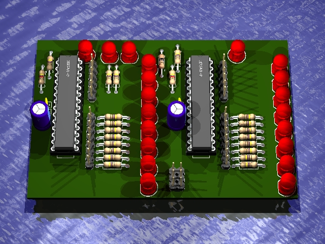

Ein einfaches Beispiel für einen TWI / I2C Master und Slave.
Es werden 2 Daten-Bytes an den Slave gesendet und anschließend zwei
Daten-Bytes vom Slave empfangen.
Es ist kein fertiges Projekt, aber es hilft hoffentlich,
die Grundmechanismen schneller zu erkennen.
z.B: - Initialisierung
     - Adressvergabe
     - Interrupt-Handling
     - mögliche Error-Routinen
     - TWSR / TWCR - Auswertung
Die LEDs vom MASTER zeigen den Zustand der Datenübertragung
(z.B. erfolgreicher START) an und
die LEDs vom SLAVE, welcher TWSR Zustand anliegt, wenn der
TWI-Interrupt aufgerufen wird.
Absichtlich habe ich alle Vorgänge stark durch Warteschleifen und eine
sehr niedrige SCL Frequenz gebremst, damit man besser nachvollziehen
kann, wann was und wo passiert.

@Thorran Microlovic
>finde ich echt ne super sache das du das mal online gestellt hast,
Danke, ich hoffe, dass dieses kleine Beispiel bei den Grundlagen etwas
weiter hilft.
>mit was für einem programm hast du den Plan gezeichnet?
mit sPLAN 4.0, ist ein sehr einfaches und leicht zu bedienendes
Programm mit vielen interessanten Spezialfunktionen.
