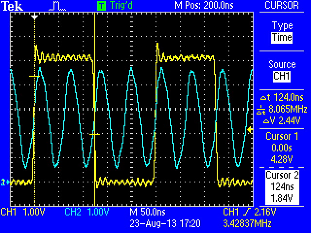

Hallo zusammen!
Auf einem ATmega644P habe ich zu Testzwecken eine Dauerschleife laufen
lassen, die nur PD6 umschaltet, sonst nichts.
Es ist ein 16 Mhz Quarz angeschlossen und die Fuses entsprechend
programmiert:
LFUSE: 0x0F7 (0xFF ändert nichts)
HFUSE: 0xD9
EFUSE: 0xFF
#include <avr/io.h>
int main(void) {
  DDRA = 0x00;
  DDRB = 0xff;
  DDRC = 0xff;
  DDRD = (1 << DDD1) | (1 << DDD5) | (1 << DDD6) | (1 << DDD7);
  while(1) {
    PORTD |= (1 << PD6);
    PORTD &= ~(1 << PD6);
22
23
  return 0;
24
Mit dem Oszi habe ich an PD6 gemessen (gelb) und gleichzeitig den
Systemtakt an XTAL2 (blau).
Wie am Zeitcursor erkennbar, wird der Pin nach rund 125 ns umgeschaltet,
was einer Freuquenz von 8 MHz entspricht.
Nun frage ich mich, warum der Controller für so eine leichte Aufgabe
zwei Takte benötigt und nicht bloß einen.
Ist es möglich, dass er aus irgendwelchen Gründen nur mit 8 MHz taktet
oder braucht er wirklich zwei Takte dafür?
Grüße,
Vinc

von (prx) A. K. (prx)
Die Bit Set/Reset Befehle benötigen 2 Takte.

SBI und CBI brauchen auf dem ATMega 2 Takte (im Gegensatz zum ATTiny und
XMega):
http://www.atmel.com/images/doc0856.pdf
Seite 14 und Fußnote 5 auf Seite 15
Die OUT instruction braucht dagegen auch auf dem ATMega nur 1 Takt,
allerdings müssen vorher die Bits für den kompletten Port in einem
Register liegen.

Auf dem Mega644 müsste auch das Toggeln über schreiben ins PIN-Register
funktionieren:

Thomas Eckmann:
Du hast natürlich Recht, ich hatte den Beitrag von RTFM nicht bis zum
Ende gelesen.
von Vincent R. (vinc) Benutzerseite
Wow, das geht ja schnell hier :)
Wie es scheint, ist mit den zwei Takten pro Befehl in diesem Fall ja
alles in Ordnung.
Ich wollte auch keinen Taktgenerator bauen, sondern einfach nur checken,
ob der Controller mit dem richtigen Takt läuft.
Danke für die kompetenten Antworten!
