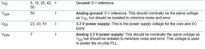

LPC2131 von Philips hat zwei getrennten Versorgungsspannungen und zwei
getrennten Massen (s. unterstehende Beschreibung). Woher kommen alle
Störungen normalerweise, aus dem Versorgungsnetz oder aus der Last?
Welche Versorgungsspannung soll geschützt werden, VDD oder VDDA? Reicht
es mit einer Spule von 10 uH aus?

Geschuetzt wovor? Der AD-Wandler von Stoerungen? Dann eindeutig Vdda,
weil das A fuer analog steht.
Vdd ist fuer die Pins zustaendig und zieht viel mehr Strom ist aber
nicht so zimperlich wenns mal etwas schwankt in der Spannung.
Als Schutzbeschaltung kenne ich ueberwiegend die Schutzdioden, die der
Chip auch intern hat und die Kondensatoren, (schnelle bitte), die
Stoerspitzen aus der Spannung rausfiltern. Was macht denn die Spule da
drin? Moechtest Du einen komplexeren Filter aufbauen?
