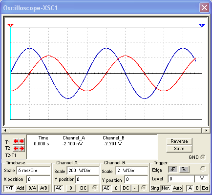

Gast #235179
@Sebastian
Ein Scrennshot im Anhang: Ohmsche Last mit blau als Spannung und rot
als Strom.
Mit Richtung meine ich, Strom und Spannung sind z.B. beide positiv und
die Richtung beider Werte geht z.B. nach Null.
Deine Definition gefält mir besser: Gleiches Vorzeichen der Steigung
und beide positiv bzw. negativ in der Amplitude.
Gast #235180
Nachtrag: Reine Induktivität an 50Hz. Deutlich ist zuerkennen, daß der
Strom(rot) der Spannung(blau) um 90° nacheilt.
Strom und Spannung könne zwar die gleiche Polarität besitzen, haben
aber evtl. eine unterschiedliche Richtung.
