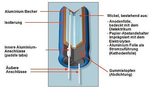

Leider ist der Becher nicht zuverlässig von den Anschlüssen isoliert.
Über den Elektrolyt besteht in vielen Fällen eine hochohmige Verbindung
mit dem Minuspol. Das kann auch noch nachträglich passieren wenn der
vorher freistehende Wickel nach einem Stoß Kontakt zum Gehäuse bekommt.
Das Gehäuse ist zwar nicht direkt verbunden, der Wickel innen ist aber
eigentlich nie isoliert reingesteckt (habs bei den Elko-Schlachtungen
jedenfalls noch nicht gesehen). Da der Wickel Elektrolytgetränkt ist,
gibt es schon eine leitfähige Verbindung zwischen den Pins und dem
Gehäuse. Das kann dann in beide Richtungen stören...

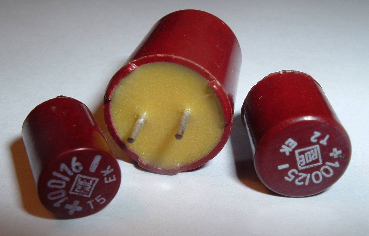

anbei Elkos, die das Problem garantiert nicht haben. Ich weiss aber
nicht, ob diese oder ähnliche noch hergestellt werden. Einfacher ist es,
eine kürzere Bauform zu suchen.
Gruss Reinhard
Die Roederstein EK werden imho schon lange nicht mehr gebaut da der
Kunststoff irgendeinem Gesetz/Verordnung/Richtlinie nicht entspricht.
Zum Böllern waren die Teile sehr beliebt, das knallt ordentlich wenn man
die verpolt an 2 bis 3 fache Nennspannung anschließt.

Ich habe schon einige stehende Elkos aufgemacht und festgestellt, daß
der Wickel immer frei im Gehäuse steht, zentriert durch den
Gummistopfen. Das Gehäuse wird dabei aber nie berührt. Der Elko ist auch
nicht mit Elektrolyt gefüllt, sondern nur der Wickel damit getränkt,
ohne daß dieser das Gehäuse berührt. Dennoch kann man zwischen den
Anschlüssen und dem Gehäuse immer einen Widerstand im MOhm-Bereich
messen. Das Innere des Elkos ist natürlich überall mit Elektrolyt
"kontaminiert" und so kommt es unweigerlich zu Leckstörmen, die
natürlich unerwünscht sind. Das Elko-Gehäuse darf also mit nicht mit
irgendeinem Schaltungspotential verbunden werden.

>Gab es mit diesen genau von Reinhard gezeigten Typen mal besondere
>Probleme?
In einer Klein&Hummel-Aktivbox aus den Mitte-80igern mußte ich mal alle
solche Elkos austauschen. 70-80% hatten nur noch ein Bruchteil ihrer
Kapazität, waren also ausgetrocknet. Das waren aber auch andere Typen
von Röderstein, wenn ich mich richtig erinnere, nicht nur die EK-Serie.

Die Verbindung muss soooo arg hochohmig gar nicht sein: der Wickel wird
idR. fest an den Gehäuseboden (oder Deckel?) gedrückt. Im Verlauf des
Beitrag "Re: Elkos kühlen?" habe ich mal ein
paar Elkos aufgesägt...

Danke. Dann werde ich da mal ein genaueres Auge drauf werfen, habe von
genau diesen Roedersteins noch sowohl neue unbenutzte (ca. 1990) als
auch gebrauchte in der Bastelkiste.
Austrocknen werden sie aber sicher eher durch Nachformierung im Betrieb,
wenn sich Gase mit Druck bilden, wobei dann Gas unter Druck durch die
Mikrorisse entweicht, bevor es durch Hilfsstoffe wieder resorbiert wird.
>>Probleme?
Ganz olle Japaner aus 1970-er Jahren leben auch noch, obwohl ich diese
als erste für sterbend hielt. Manche sahen halt schon rein optisch aus,
wie aus einem Kaugummiautomaten. Aber davon soll man sich ja nicht
beirren lassen. Die Gummidichtungen machten mir einen ganz brauchbaren
Eindruck. Aber gut, völlig dicht so wie eine Vakuumröhre wird sowas
bestimmt nie.
Die Roedersteins aus Kunststoff bekam ich damals als Bastler beim
Schuricht, konnte mir Typ und Hersteller gar nicht aussuchen.
