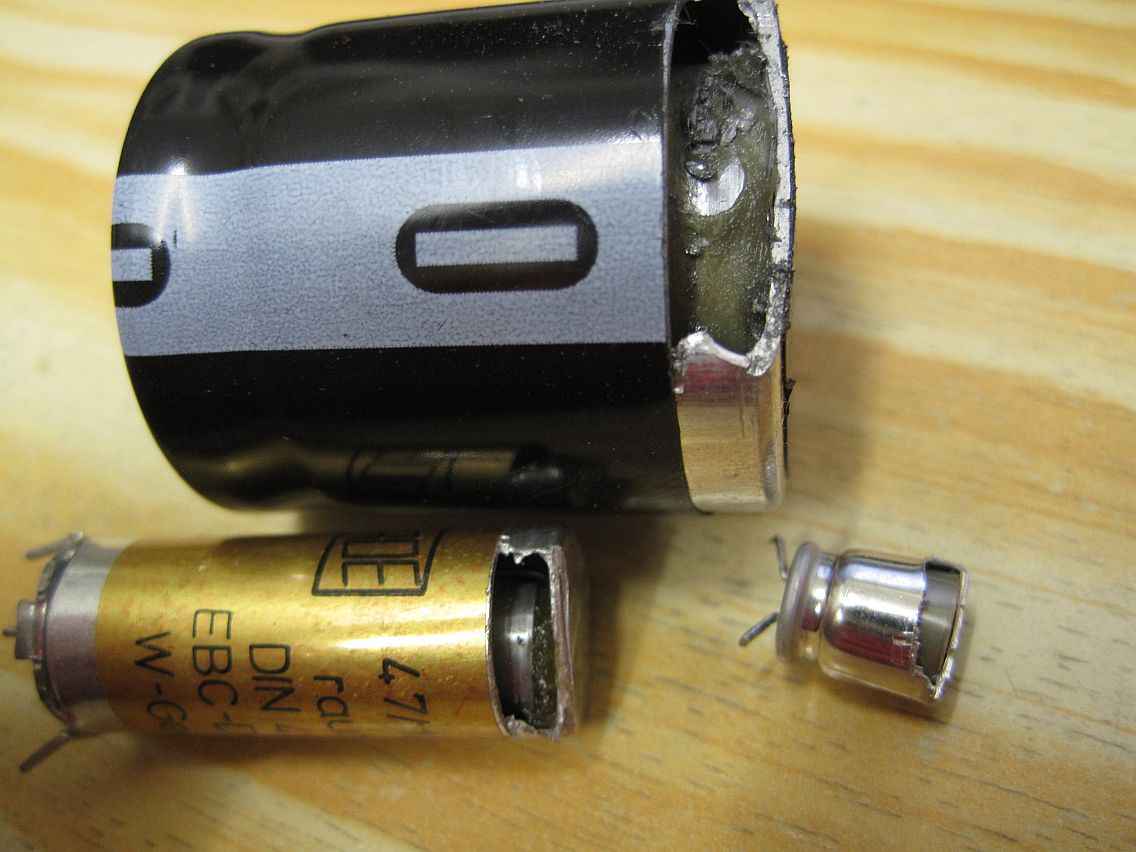

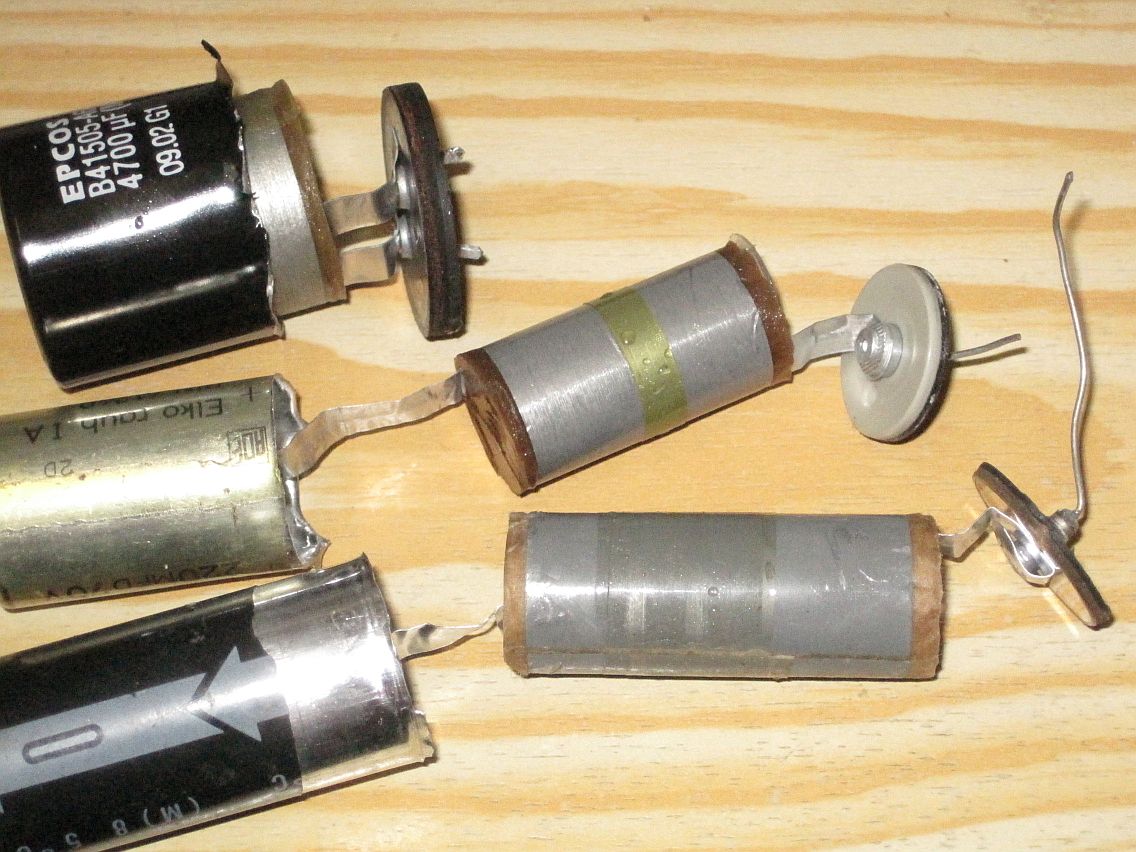

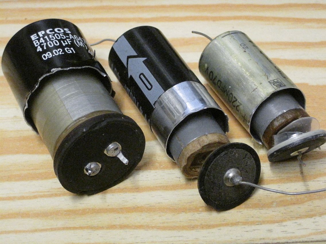

Moderator (Firma: Titel) Persönliche Seite #2017696
Hanz schrieb:
> Kann man bestimmt,
Bringt aber kaum was. Mach mal einen (größeren) Elko auf. Da ist eine
gut isolierende Luftschicht zwischen dem Wickel und dem Becher (Siehe
Foto, Druchmesser des linken Bechers: 30mm).
Falk Brunner schrieb:
> Es gibt bei größeren Leistungselkos welche mit Schraubanschluss fürs
> Gehäuse, dort kann man etwas Wärme zusätzlich abführen.
Die sind dort nur zur mechanischen Befestigung des Elkos. Grund: s.o.
Fazit: ein Elko sollte so ausgewählt werden, dass er nicht heiß wird.
die Erwärmung von aussen kannst du dabei fast vernachlässigen...

#2017734
Wenn ich mir die beiden rechten Exemlare so ansehe, also die mit einer
Elektrone an der Fassade, dann könnte sich mir glatt die Frage stellen,
wie gut Luft leitet.
Anders ausgedrückt: Könnte es nicht sein, dass die gezeigten Elkos
ursprünglich nicht ganz so trocken lagen, sondern mit dem namensgebenden
Elektrolyt gefüllt sind?

Moderator (Firma: Titel) Persönliche Seite #2017747
Nein, schneid mal ein paar auf, da ist nichts gefüllt. Nur der Wickel
ist getränkt. Alle 3 Kondensatoren sind nicht vorher "ausgelaufen" und
haben noch ihre Kapazität.
Allerdings waren bei dem neuen (links) noch 3 Tropfen Elektrolyt extra
mit im Bescher... ;-)

Moderator (Firma: Titel) Persönliche Seite #2017821
Johannes schrieb:
> Wenn man auf der Platine große Flächen für
> die Spannungsversorgung hat, dann wird vermutlich über die Anschlüsse
> mehr Wärme aus dem Elko abgeführen als über die Gehäuse-Oberfläche.
Ich habe die drei Delinquenten nochmal aus der Tonne gezogen:
über diese dünnen Anschlussfolien wird m.E. bestenfalls ein
klitzekleiner Bruchteil der Wärme abgeführt werden können.
EDIT:
Da sieht man auch schön ein paar Elektrolyttropfen auf den Wickeln.
#2017831
@Lothar Miller (lkmiller) Benutzerseite
Würde ich auch so sehen. Das normale Elkos über die Anschlüsse gekühlt
werden wäre mal wieder ein urban legend, deren Enstehung du hiermit
verhindert hast. TOP! thumb up
MfG
Falk
Gast #2017842
Wie groß der Anteil ist, der über die Anschlüsse abgeführt wird, ist
schwer abzuschätzen.
Aber vor allem bei der radialen Bauform (beide Anschlüsse an der
Unterseite) liegt ja der Wickel direkt an der Grundplatte an (im
Originalzustand), so dass die dünne Folie nicht der einzige Wärmeleiter
zu den Anschlüssen hin ist.
Man kann auf jeden Fall in der Praxis schon feststellen, dass Elkos, die
an einer reinen Gleichspannung betrieben werden (und damit eigentlich
keine Verluste machen sollten), schon warm werden, wenn die Platine
darunter warm ist (bei ruhender Umgebungsluft). Also muss es eine
gewisse Wärmeleitung durch die Anschlüsse geben. Bei SMD-Gehäusen ist
das noch ausgeprägter.

Moderator (Firma: Titel) Persönliche Seite #2017921
Gut, mussten eben noch ein paar Elkos dran glauben, aber man will ja
auch was lernen, und man lernt nie aus... ;-)
Johannes schrieb:
> liegt ja der Wickel direkt an der Grundplatte an (im Originalzustand)
Ja, das tut er, und deshalb kommen wir zum Schluss:
Radiale Elkos können über das Gehäuse gekühlt werden.
Johannes schrieb:
> Bei SMD-Gehäusen ist das noch ausgeprägter.
Da habe ich den SMd-Elko noch weiter zerlegt und: da kommt zwar die
Wärme recht gut an die Pins, aber nicht ans Pad, denn die Knickstelle
(dort wo der Anschlussdraht umgewinkelt und abgeflacht ist), ist eine
eindeutige Schwachstelle bei der Wärmeleitung.
Aber ganz klar ist hier zudem ein Wärmetransport durch das (in den Fotos
leider schon abgefallene) flächig aufliegende Plastikteil möglich.

Moderator (Firma: Titel) Persönliche Seite #2017953
> Ich sehe dort irgendwelche Kunststoffmasse.
Mea Culpa, ich habe in den Wickel reingesägt... :-(
> Nur weil es ANLIEGT, heißt das noch lange nicht, dass dort ein
> praxisrelevanter, niedriger Wärmewiderstand herrscht.
Es ist so, dass der Wickel relativ kraftvoll an den Deckel gepresst ist
(ich komme da mit einem feinen Skalpell nicht dazwischen). Und zudem ist
da auch noch alles nass vom Elekrolyt...

Persönliche Seite #2018123
@ Lothar Miller:
Schöne Fotos. Ich hätte nicht gedacht, dass in Elkos derartig viel
Hohlraum ist!
Wenn man die Elkos "umgekehrt" betreibt (also mit dem Deckel nach unten
und den Anschlüssen nach oben) müsste sich ein gewisser Heatpipe-Effekt
ergeben, da der Wickel ja den Deckel berührt:
Wird der Wickel heiß, verdunstet der Elektrolyt schneller. Steht nun der
Elko in einem kühlenden Luftstrom, ist die Wandung deutlich kälter als
der Wickel. Also kondensiert der Elektrolyt an der Wandung, läuft an der
Wandung herunter auf den Deckel und wird dann durch die Kapillarwirkung
wieder in den Wickel gezogen.
Allerdings dürfte dieser Effekt sehr schwach sein, weil der Siedepunkt
des Elektrolyten weit über den zulässigen Elko-Betriebstemperaturen
liegen dürfte. Daher ist dieser Effekt aller Wahrscheinlichkeit nach
vernachlässigbar.
Interessant ist jedenfalls, dass der Wickel den Deckel berührt. Also
könnte man die Elkos zusätzlich kühlen, indem man einen Kühlkörper auf
den Deckel klebt.
Dabei muss man aber beachten, dass der Deckel normalerweise als
"Sollbruchstelle" ausgelegt ist und bei Überdruck "kontrolliert"
aufreißt und damit ein Zerplatzen des Kondensators verhindert. Klebt man
da einen Kühlkörper drauf, riskiert man dass es die Elkos bei
Überlastung komplett zerreißt. Also eher nicht empfehlenswert ;)

Markus Frejek schrieb:
> Ich hätte nicht gedacht, dass in Elkos derartig viel Hohlraum ist!
Oh doch, denn immerhin gibt es ja unterschiedliche Kapazitätswerte im
selben Becher. Da ist dann "nur" der Wickel unterschiedlich dick.
