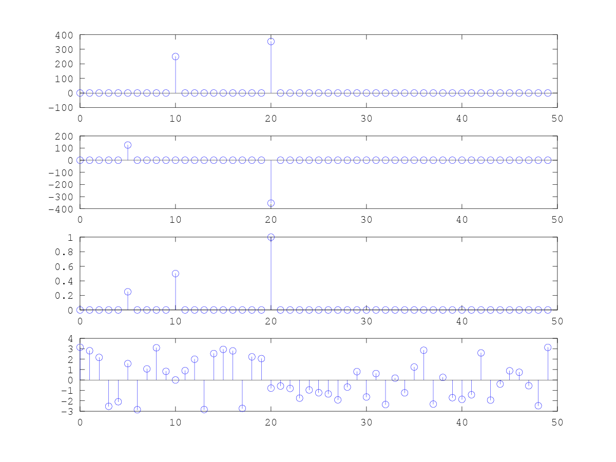

Ich experimentiere gerade mit der FFT in Octave und scheitere daran ein
vernünftiges Ergebnis für die Phasenlage zu ermitteln. Ein minimales
Beispiel ist das folgende - der erzeugte Plot ist im Anhang:
% 1000 points from [0..1)
x = (0:999)/1000;
% function to FFT and plot
y = 1/4*sin(2*pi*5*x + pi) + 1/2*sin(2*pi*10*x + pi/2) + sin(2*pi*20*x + pi/4);
z = fft(y);
amplitudes = abs(z) ./ (length(z) ./ 2);
phases = angle(z);
% plot 0..N
N = 50;
% real parts - looks okay
subplot(4, 1, 1);
stem(0:N-1, real(z(1:N)));
% imag parts - looks okay
subplot(4, 1, 2);
stem(0:N-1, imag(z(1:N)));
22
% freuqnecy/amplitude - looks okay
23
subplot(4, 1, 3);
24
stem(0:N-1, amplitudes(1:N));
25
26
% frequency/phase - ???
27
subplot(4, 1, 4);
28
stem(0:N-1, phases(1:N));
Die Frequenzanteile (3. Abbildung von oben) scheinen noch korrekt. Die
Phasenlage (4. Abbildung von oben) finde ich jedoch sehr merkwürdig -
die Werte erscheinen mir fast zufällig zu sein. Woran kann das liegen?

> Welche sinnvolle Phase erwartest du denn bei einem Betrag von so gut wie
> 0+-Genauigkeitsrauschen?
> Deine drei signifikanten Frequenzen haben ja auch die richtige Phase...
Okay, numerisches Problem also - gibt's eine Funktion in Octave um Werte
die sich nur um ein kleines epsilon von einem Wert k unterscheiden auf k
zu setzen (hab auf die Schnelle keine gefunden). Oder löst man das
anders?
