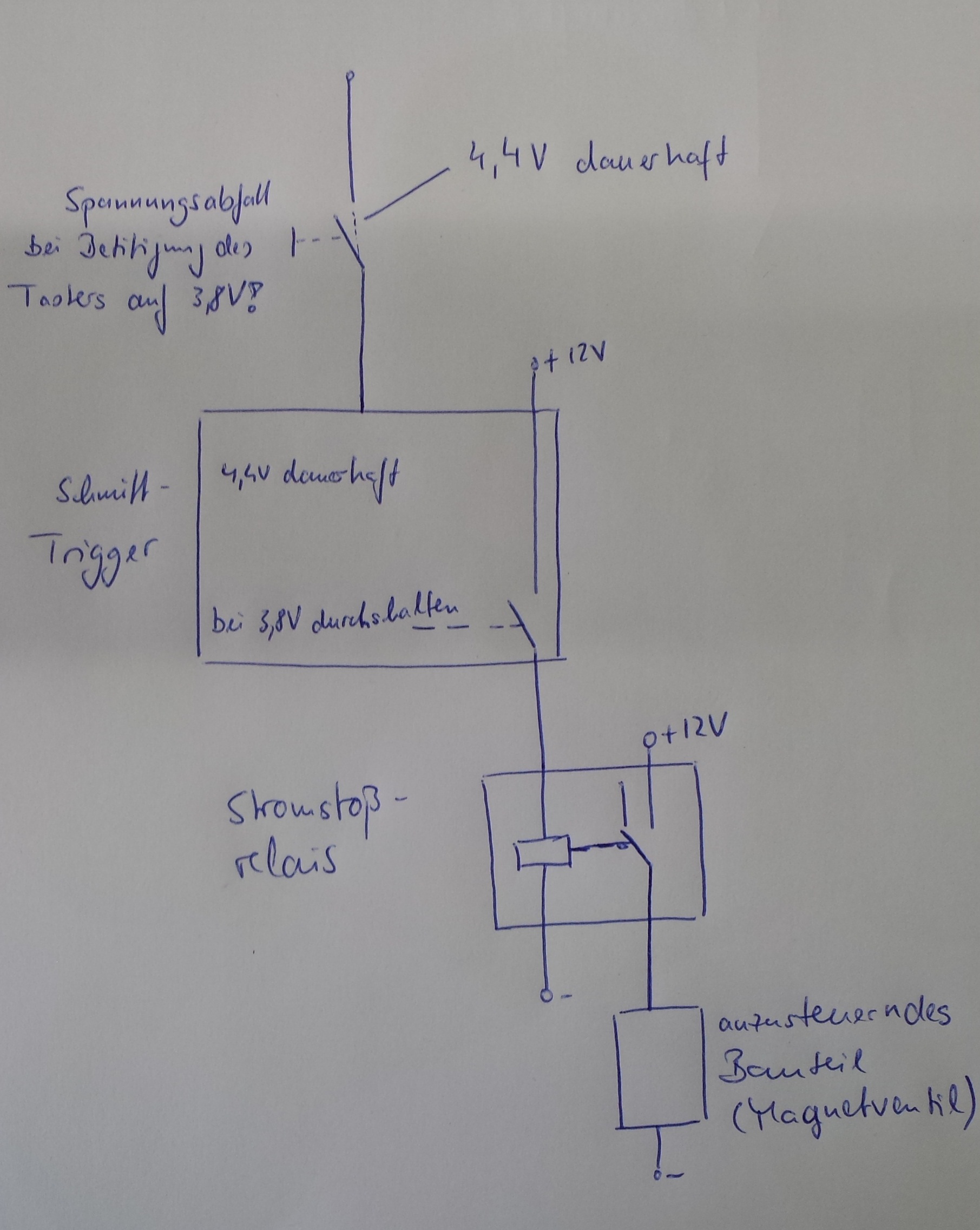

Guten Tag,
ich habe nun vieles im Forum gesucht um zu meiner speziellen Ansteuerung
zu kommen und Brauche nun einen Rat bzw. Hilfe von euch ob diese
explizite Schaltung so funktioniert!?
Folgendes Wollte ich realisieren:
Ich habe einen Taster (Multifunktionslenkrad-KfZ) mit dem ich etwas
eigenes ansteuern möchte!
Der Taste gibt auf der Platine wo ich mich ranhängen möchte dauerhaft
4,4V ab. Betätige ich nun den Taster, so fällt die Spannung auf 3,8V ab!
Am selben Ausgang hängen 3 weitere Taster die beim drücken auf jeweils
1,2V...1,8V und 2,5V etwa abfallen (bitte im Hinterkopf behalten)
Ich hatte überlegt mich an den Ausgang mit einem Schmitt-Trigger zu
hängen, der mir 12V DC beim bestimmten Spannungsabfall bzw.
Spannungszunahme zu-/ abschaltet.
Bei 3,8V soll der Schmitt Trigger 12V durchschalten, unter 3,8V und über
3,8V etwa (mann könnte auch unter 3,6 und über 4V nehmen) sollen die 12V
nicht durchgeschaltet werden!
Sobald die 12V durchschalten soll dahinter ein Stromstoßrelais
angesteuert werden, sodass ich nach einem Tastendruck die 12V immer zu-
und absschalten kann!
Ich habe eine Skizze gemacht und hoffe ihr könnt mir dabei helfen!
Habe einiges aus dem Forum gezogen, sodass ich auf dieses System kommen
konnte... Kann ich das so in etwa umsetzen?
Gibt es fertige Schmitt-Trigger Platinen (Elemente) zu kaufen?
Wenn ja wo, habe nirgends was finden können!
Bin wirklich nur ein Laie und konnte es dank viel Recherche es auf diese
Überlegung bringen.
Gruß Wolle
Gast #3295339
Sicher daß da eine Gleichspannung rauskommt?
Wenn ja dann ist das was du suchst ein Fensterkomparator.
Könnte man incl Entprellung und Toggle mit einem kleinen µC machen, der
dann über einen Mosfet ein normales KFZ Relais ansteuert wenn das nötig
ist.
Gast #3295357
Theoretisch kann man das so machen, dein "Schmitt-Trigger" nennt sich
Fensterkomparator, bestehend aus 2 Komparatoren einer für die 4V
Obergrenze und einer für die 3.6V Untergrenze, aber beachte, daß beim
drücken der 1.8V-Taste die Spannung auch kurz deine 3.8V durchlaufen
werden, es muss also noch eine Unterdrückung rein für zu kurze Impulse.
Ausserdem werden die 3.8V auf irgendeine Spannung bezogen sein, ob das
die 12-14.4V des Autoakkus sind, oder speziell geregelte 5V, solltest du
rausfinden, denn du solltest dieselbe Spannung verwenden um daraus deine
3.6 bis 4.0V Spannungsgrenzen abzuleiten.

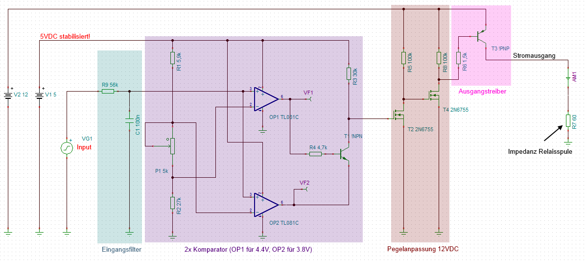

#3296090
Hi Wolle,
ich würde es wie folgt machen (siehe Schaltung).
Die OpAmps sollten auf jeden Fall mit einer stabilisierten
Betriebsspannung betrieben werden. Das Bordnetz ist alles andere als
sauber.
Daher alles auf 5VDC ausgelegt.
Die Schaltung besteht aus 4 Teilen:
1. Eingangsfilter (Prellen des Schalters, kurzzeitiges durchlaufen des
Fensterbereichs bei anderen Tasten)
2. Zwei Komparatoren. OP1 schaltet von LOW auf HIGH wenn das
Eingangssignal größer als 3.8V ist. OP2 schaltet von LOW auf HIGH, wenn
das Eingangssignal größer als 4.2V ist. D.h. im Bereich 3.8V...4.2V ist
OP1=HIGH und OP2=LOW. Die Vergelichswerte am negativen OpAmp-Eingang
werden durch einen Spannungsteiler bereitgestellt. Über das Poti kann
das Fenster um den Mittenwert4.1V verändert werden. Ist der Ausgang von
OP1 = HIGH und OP2 = LOW, dann schaltet der Transistor T1 durch und die
Spannung am Kollektor bricht ein.
3. Pegelanpassung auf 12V. An den Kollektor von T1 ist das Gate des
MosFET T2 angeschlossen. Dieser schaltet bei ca. 3V Gatespannung
gegenüber Masse. Durch den darauffolgenden FET T4 wird der
Spannungszustand lediglich invertiert. Alle Spannungen arbeiten jetzt
zwischen 12VDC und Masse.
4. Am Source von T4 ist die Basis des PNP Transistors T3 angebunden.
Dieser arbeitet als Stromquelle. Der Kollektor ist gleichzeitig der
Stromausgang der Schaltung
An den Stromausgang kannst du nun dein Relais anschließen.
Achtung: Schaltungsausgang ist nicht kurzschlussfest.
Gruß Alex

Gast #3296844
So arbeitsintensiv die Schaltung gezeichnet ist,
so hat sie leider übersehen, daß der Taster den Stromkreis
ein- und ausschalten soll, wie ein Stromstossschalter.
Auch ist ein TL081 nicht für 5V geeignet, die Freilaufiode
für das Relais fehlt, eine Stromverstärkung von 25 beim PNP
zu erwarten ist etwas hoch (10 bis max. 20 sollte sie sein)
und der Aufwand insgesamt etwas hoch.
Auch ist immer noch nicht geklärt, woher die 5V des Lenkrads
abgeleitet sind, da gibt es vermutlich schon einen 5V Regler
im System.
Auch ist der Eingangsfilter gut gedacht, sollte aber eher
ein Ausgangsfilter sein um kurze Schaltimpulse die beim
Durchlaufen der Spannung von 5V runter auf 1.2V auftreten,
wenn der 1.2V statt der 3.8V Schalter gedrückt wurde, vom
Relais fernzuhalten. Da mir die ganze Schaltung analog auch
zu aufwändig zu zeichnen ist, die digitale Version:
                          +--Relais--+-- +12V
           +5V -+-1k-+    |          |
                |    |    +--|>|-----+ 1N4148
Taster --10k--|ATtiny5|--|I IRLML0100
                +---------+-- Masse
Programm left as an excersise to the reader. Nun ja.
#3297007
@MaWin: Da war ich woll etas flott unterwegs mit Schaltplan. Du hast
natürlich recht. Hab dies jetzt nochmal geändert. OpAmp habe ich
Feld-Wald-Wiesen-Typ LMC6492 verwendet (Dual OpAmp im SO-8 Gehäuse).
Einfacher wird es wenn die Schaltkontakte floaten dürfen.
Sicherlich lässt sich über den Platzbedarf gegenüber einer µC - Variante
streiten(OP? in SOT23-6 und T? in SOT23). In der µC-Variante nimmt das
ISP-Interface zum Programmieren sicherlich den meisten Platz ein.
Ich denke hier entscheidet jetzt einfach das Können (Programmierung vs.
Analogaufbau) des Themenstellers.
