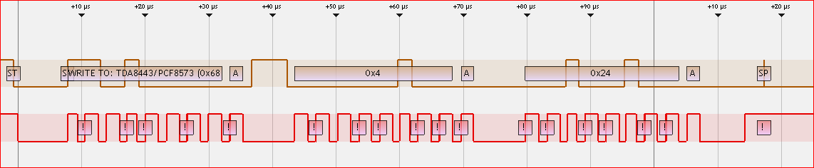

Schicke mal ein Snapshot vom LA mit. Stutzig macht mich, dass der SDA
nach einem Kurzen Impuls bein STOP wieder auf LOW fällt ??
Das könnte in der Tat ein Problem sein. Wenn du weiter reinscrollst wird
das "!" dort dir das vermutlich auch sagen.
Wenn SCL=high und SDA von low auf high geht ist das eine STOP condition
(soweit OK). Dann geht aber (während SCL immer noch high ist) SDA von
high auf low, was eine START condition ist. Keine Ahnung ob du die an
dieser Stelle haben willst.
Ja da wo die "!" sind steht entweder "NOISE ON SDA" oder "NOISE ON SCK".
Als ob da einer nachtritt. Habe aber keine Ahnung wer.
Nein eigentlich sollte die Übertragung mit dem STOP beendet sein. Das
letze Kommando ist:
  TWCR = (1 << TWINT) | (1 << TWSTO) | (1 << TWEN);
was ja eigentlich die STOP Bedingung auslöst - wenn das Programm da
hinkommt. Beim Snapshot hats geklappt

von Peter J. (hubipet)
Hallo
war wohl eine kaputte Steckbrücke :-(
