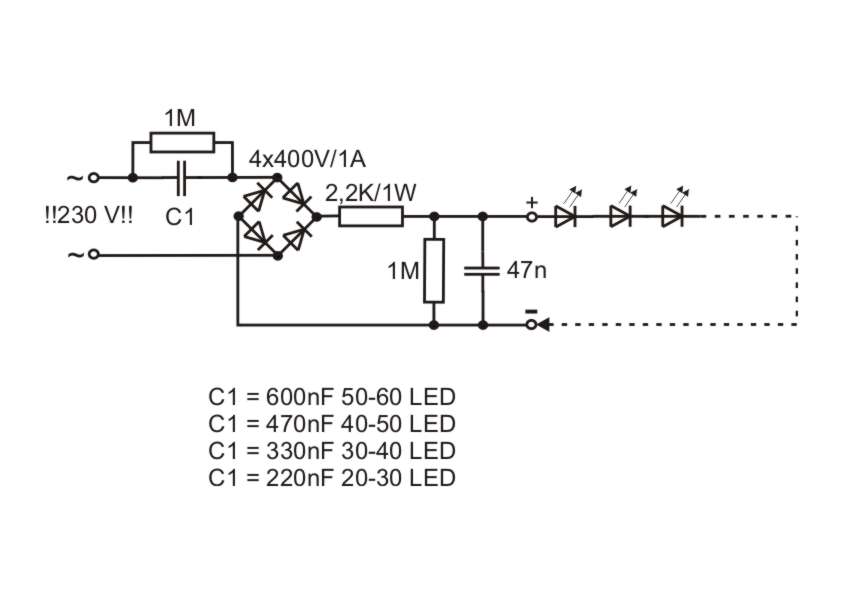

Hallo Leute,
es gibt wunderbare Möglichkeiten Licht zu gestalten, Leuchten selbst zu
konstruieren, Lichtarangements zu erfinden und sein Heim einfach nur
gemütlich zu machen. Die Frage ist: "Kann ich LED`s an 230V betreiben?"
 Die Antwort ist "JA"! Seht euch die handlsüblichen LED-Leuchten an, die
mit 230V betrieben werden. Z. B. der 230V Standard GU10 oder E27, E14,
diese beruhen alle auf der anhängenden Schaltung. Ich möchte aber auch
darauf aufmerksam machen, das derartige Spielereien nur
Elektrofachleuten vorbehalten bleiben sollen, da an 230V gearbeitet
wird.
