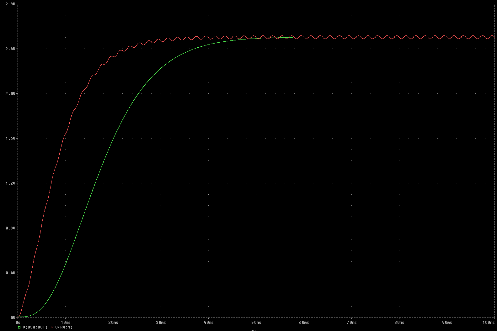

@ Oliver W. (oliver_w49)
>> http://www.mikrocontroller.net/articles/Pulsweiten...
>Im vorraus gelesen und anhand dessen einen Filter Designed, aber der ist
>halt nicht optimopti ;)
Na dann rechne doch mal.
Welche Anstiegszeit soll dein Filter haben? 10ms? 100ms?
Sagen wir 10ms. Daraus errechnet man die Bandbreite bzw. Zeitkonstante.
Anstiegszeit ~ 2,2 tau = R*C
-> tau = 4,5ms
Die Grenzfrequnzen liegt bei 1/(2*Pi*tau) = 35 Hz.
Ein Filter 1. Ordnung hat 20dB/Dekade Dämpfung, d.h. 350Hz werden schon
mit ~20dB = Faktor 10 gedämpft. Naja. Da das aber nicht ausreicht, muss
man einen Filter höherer Ordnung nehmen. Im einfachsten Fall den Filter
2 oder 3x in Reihe schalten, wenn gleich das Ergebnis nicht optimal ist.
Oder richtig per Filterdesignregeln, gibt es auch online.
http://sim.okawa-denshi.jp/en/OPseikiLowkeisan.htm
Aktiver Filter 2. Ordnung mit 35 Hz in Sallen Key Struktur.
R1=R2=47k
C1=C2=100n

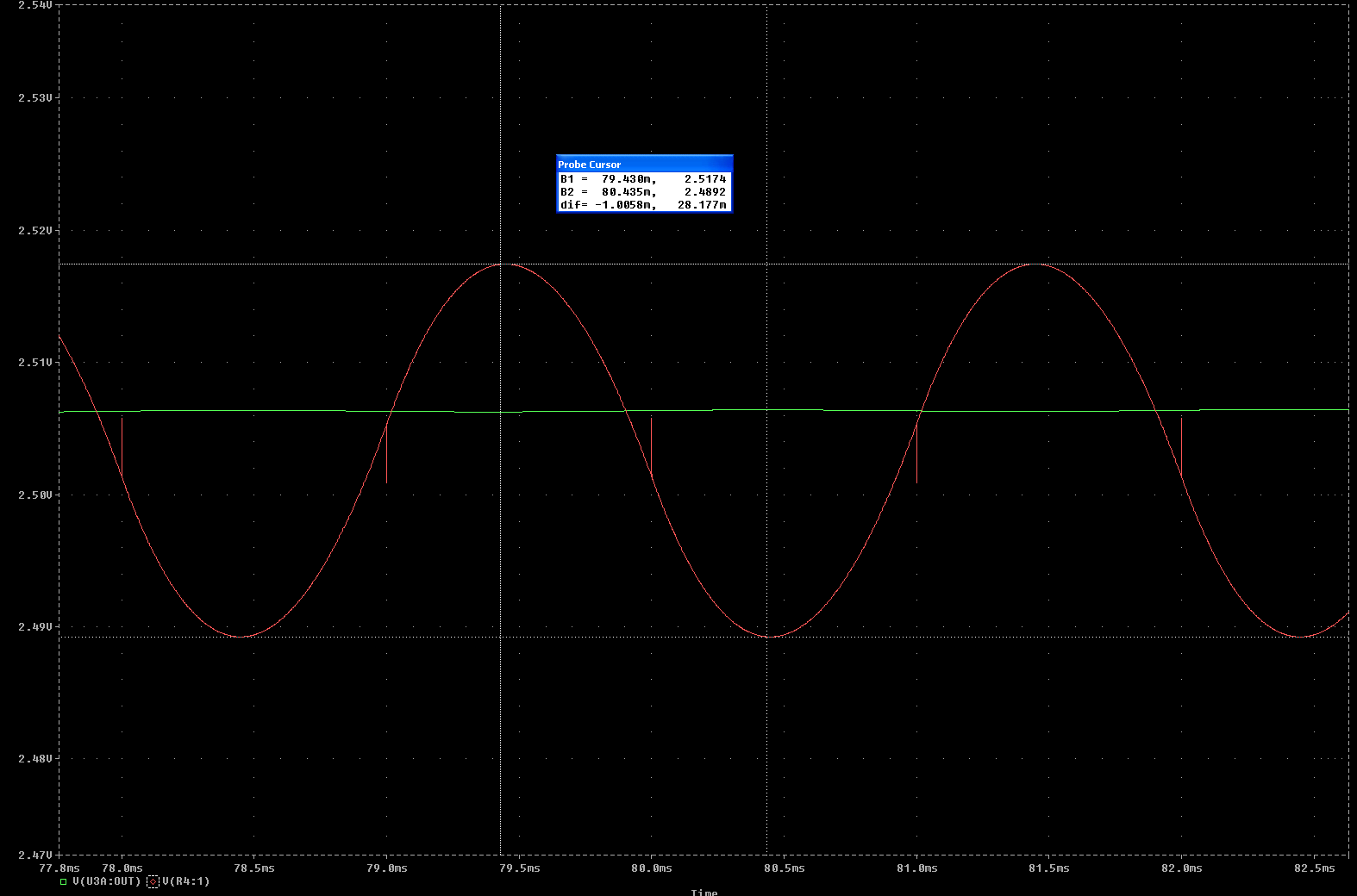

Wenn 2. Ordnung nicht reicht, schaltet man davon zwei in Reihe, schon
hat man 4. Ordnung. Das Ergebnis, siehe Anhang, Einschwingvorgang und
Ripple.
Bei dem Filter 2. Ordnung hat man ca. 28mV Ripple, bei 4. Ordnung ca.
118uV.
