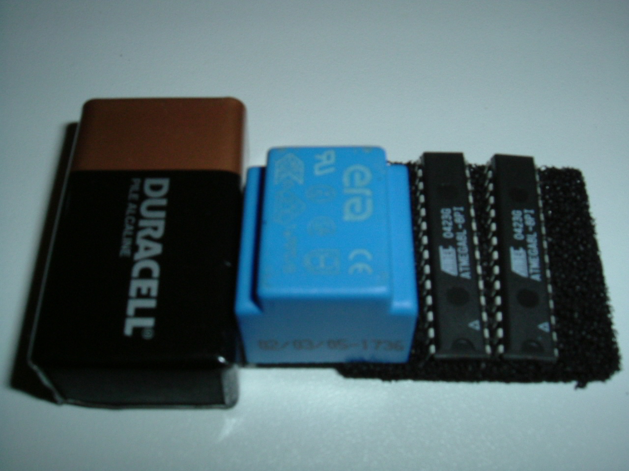

von Sebastian Schildt (Gast)
Trafo geht auch recht klein. Also das
http://reparts.org/gallery/view_photo.php?set_albumName=2005&id=DSCF0431
ist sogar noch ein recht "großer" Subminiaturtrafo. Habe hier noch
welche die etwa halb so groß sind. Damit bekommt man es schon klein.
(Reichelt EE 20/10 109 z.B.).
Kommt natürlich nicht allzuviel Strom raus, aber für einen Controller
reicht es locker.
So, im Angang noch mal der Minitrafo mit Größenvergleich. Etwas größer
als die Kondensator-Zener Lösung vermutlich, aber galvanisch getrennt.
Nicht zu verachten :)
