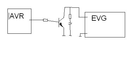

@christoph: ich hab mal eine zugegebenermaßen primitive schaltung
angehängt. hast du´s so aufgebaut und es funktioniert?
auch wenns nicht so störanfällig ist wie ich angenommen habe, ein
digital gesendeter befehl wird einmal gesandt und das evg macht den
rest. ob neustart des µC, zwischenzeitliches Programmaufspielen oder
einfach nur sleep-mode. das sehe ich als riesen vorteil, die pwm muss
dagegen stetig laufen.
andere meinungen?
greetz
Danny

Nein, nicht ganz. Nehm zwei Widerstände in Reihe, die den
Transistorkollektor mit dem +Pol des EVGs verbindet. Der Kondensator
kommt mit einem Anschluss zwischen die beiden Widerstände, der andere
auf Masse. So kann der Strom über die Widerstände abfließen, wenn der
Transistor offen ist und der Kondensator glättet das ganze.
Analog hat den Vorteil, dass es mehr Geräte gibt, nicht nur EVGs,
sondern auch elektronische Trafos, etc. Mein Mikrocontroller schläft
nebenbei allerdings auch, PWM-Ausgänge sind trotzdem aktiv. Nur
Power-Down-Mode geht natürlich nicht.
