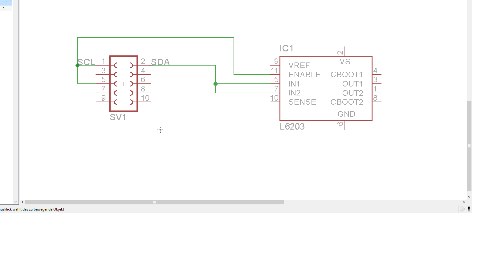

von Florian M. (lauch_henne)
Im Prinzip will ich den Motortreiber mit meinem Cortex-M3 Board so
ansteuern wie im Anhang zu sehen ist. Quasi ohne den Tiny26.
Vermute allerdings, dass dieser Logikbaustein wohl unabdingbar ist?
Das ist auch nur eine schematische Darstellung, dass da noch andere
Bausteine hin müssen ist mir bewusst.
von Falk B. (falk)
@ Florian Müller (lauch_henne)
Geht nicht.
Ja. Der Motortreiber allein versteht kein I2C.
Dann nimm das hier, der muss nicht programmiert werden. Ist aber nur ein
"dummer" Portexpander.
http://www.mikrocontroller.net/articles/Port-Expander_PCF8574
