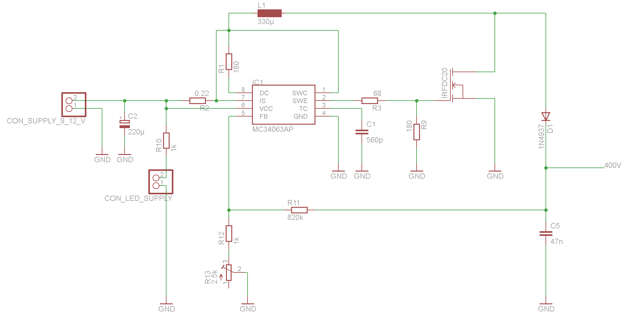

Hallo!
Da es ja nun auch bei Pollin die Zählrohre gibt, dachte ich mir ich bau
mir auch mal einen Geiger-Müller-Zähler, wobei ich schon auf mein erstes
Problem gestoßen bin.
Ich habe mir den Bausatz von Pollin angesehen, und da ich mehr Ahnung
von µC/Programmierung und Co habe habe ich mir gedacht: Den Part für die
Erzeugung der 400 V für das Zählrohr guck ich mir einfach ab :) Gedacht
getan. Habe die Schaltung exakt wie in der Pollin Doku aufgebaut (vgl.
Seite 6), doch leider erhalte ich am Ausgang keine ~400 V sondern mein
Labornetzteil geht in die Strombegrenzung. Das äußert sich so:
Ich drehe die Spannung am Netzteil langsam hoch, wobei bei kleinen
Spannungen erstmal nicht viel passiert bzw. der Strom nur wenige mA
erreicht. Bei etwa 5 V steigt der Strom dann rapide an (200 mA bei 5,4
V) und bei etwas mehr Spannung dann exponentiell mehr. Warm bzw. sehr
schnell heiß werden das IC, der MOSFET und der 0,22 Ohm Widerstand. Dass
diese Bauteile mittlerweile kaputt sind kann ausgeschlossen werden, da
ich jeweils 10 habe und die bereits ab und an ausgewechselt habe. Immer
das selbe Phänomen.

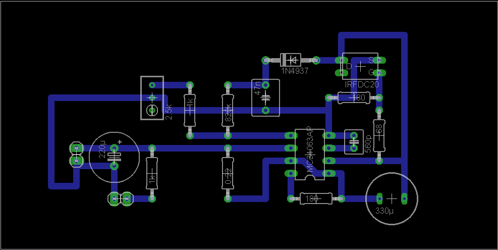

Im Anhang findet Ihr "meine" Schaltung aus Eagle und den dazugehörigen
Stromlaufplan. Mich würde nun interessieren, ob ich den Wald vor lauter
Bäumen nicht mehr sehe und beim "Abmalen" einen Fehler gemacht habe.
Vielleicht sieht ja einer was oder hat eine Idee. Wenn das zu nichts
führt, kann ich auch nochmal ein Foto von meiner Platine nachreichen.
Habe zwischen Stromlaufplan und der Platine allerdings schon hundert mal
verglichen und quasi jede Leitung auf Kurzschlüsse zu den
Nachbarleitungen durchgeklingelt.
Hab einfach keine weitere Idee mehr ...
Vielen Dank für Eure Mühe und Hilfe! :)

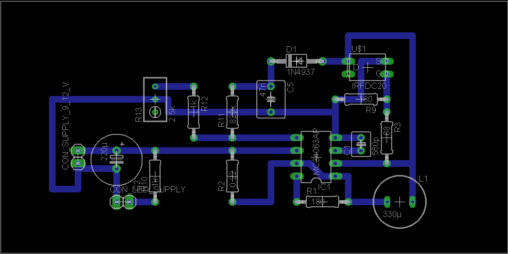

von Jonas (Gast)
Hier ist nochmal ein Export der Platine mit den Bauteilnamen dran.. ist
wahrscheinlich praktischer ;)

von MaWin (Gast)
Die Schaltung ist ok, L1 muss natürlich die 1.5A ohne Sättigung auch
aushalten, die pro Impuls maximal durchfliessen.
Deine Platine ist wahrlich nicht ideal, aber bei 25kHz sollte sie nicht
die Ursache des Problems sein. Vielleicht ein 47uF Elko direkt von S des
MOSFET zu Pin7 des IC.

An IC1 Pin 2 muss man ein PWM-Signal sehen.

von Johannes E. (cpt_nemo)
Jonas schrieb:
> Warm bzw. sehr
In deinem Layout ist der Pin 2 von IC1 mit L1 verbunden; das ist auf
jeden Fall ein Fehler, der dieses Verhalten erklärt.
YEAH! Ich glaube das ist es. Ich wusste da muss ein kleiner Fehler
irgendwo im Layout sein. Das korrigier ich mal eben ...
von Jonas (Gast)
Ja genau das wars... nun funktioniert es :)
Danke für die Hilfe und für das Miträtseln :)
