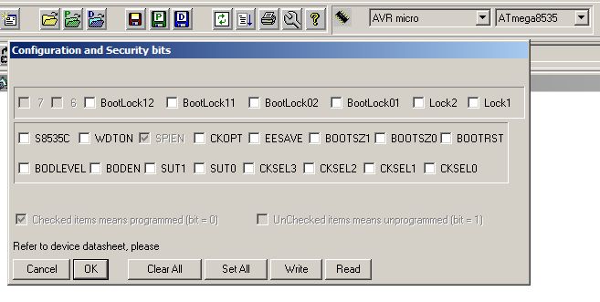

Gast #235559
Warum die Fuse Bits.
Oben habe ich doch schon erähnt, dass ich den ATMEGA8535 auf dem DEMO
BOARD von der mikrocontroller.net Seite schon erfolgreich getestet
habe. Da funktioniert die UART ja auch ohne probleme.
Das heisst es kann ja gar nicht an den Fuses liegen, oder?
