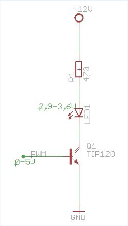

Ich möchte zunächst eine LED an 12V per PWM dimmen.(Später sollen es
mehr werden, daher habe ich auch 12V gewählt)
Der Angehängte Schaltplan funktioniert, wenn ich statt der 12V nur 5V
und einen 100Ohm Vorwiderstand wähle. Nehme ich nun aber 12V und einen
470 Ohm Widerstand bleibt die LED permanent leuchtend. Der Transistor
schaltet durch.
Die 470 Ohm habe ich gewählt, weil 12V anliegen, ca. 3V an der LED
hängen bleiben und somit also noch etwas weniger als 9V an 470 Ohm
liegen. Daraus resultiert der Strom Ic durch die LED mit 19 mA.
Bitte korrigiert mich, wenn ich falsch liege. Meine Frage ist nun also:
Warum steuert der Transistor bei 12V Betriebsspannung permanent durch
und "faded" nicht mehr?
Ich hoffe ihr könnt mir helfen.
Nö, es fehlt der Basiswiderstand.

Wahrscheinlich hast du ihn falsch angeschlossen und Emitter und
Kollerktor vertauscht.
Hm, also bei 5V geht es auch ohne Basiswiderstand.
Bei 12V würde ich ihn so dimensionieren:
Hfe=1000, Ic = 20mA
Ib = Ic / Hfe = 20uA
Rb = 5V / 20uA = 250 kOhm
Bringt aber auch nichts.
Klar, so wie bei LEDs ;-)
Die Strombegrenzung kommt dann halt durch den PWM-IC, der seinen Ausgang
in den Kurzschluß schickt.
>Hfe=1000, Ic = 20mA
Wozu braucht man einen Darlington, um 20mA zu schalten? Ein einfacher
BC337 reicht locker, und der schaltet auch schneller. Wichtig für kurze
PWM Pulse.
Lies mal was zum Thema Basiswiderstand.
Weil der Fehler woanders liegt.
>Collector und Emitter sind auch korrekt => funktioniert ja bei 5V
jaja, die großen Logiker. hast du Kollektor und Emitter GEPRÜFT oder
bist du einfach so faul wie genial, diesen Fehler auszuschließen?
Dir ist bekannt, dass die Emitter-Basisdiode bei ca. 7V wie ein Z-Diode
durchbricht? Dann ist auch dein Transistor dauerhaft eingeschaltet, wenn
gleich "kopfüber". Vertausche einfach mal testweise Emitter und
Kollektor.
Natürlich habe ich Collector und Basis GEPRÜFT.
Basiswiderstand fehlen nur die -0,7V vom Transistor. Hat aber trotzdem
nicht an diesem gelegen.
Ich nehme einen TIP120, weil derspäter wesentlich mehr LEDs dimmen soll.
