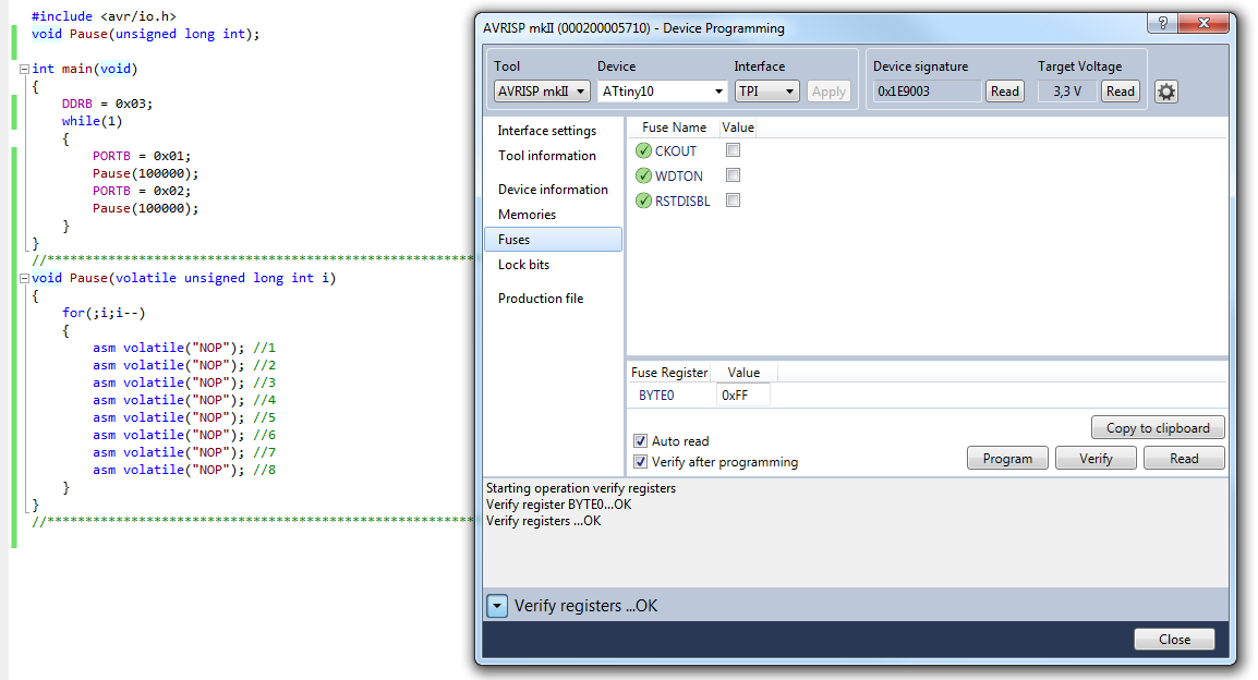

ich veruche gerade den ATtiny10 zu programmieren.
Die Signatur wird mit 0x1E9003 anscheinend richtig angezeigt,
die Fuses kann ich anzeigen.
Nach dem Programmieren bekomme ich die Fehlermeldung:
> Verifying Flash...Failed! address=0x0000 expected=0x0a actual=0xff
Woran kann es liegen?

Sudo schrieb:
> At 5V, only
Eh ja, habe ich jetzt auch im Datenblatt gefunden.
Klappt bei mir aber nicht.
Habe die Versorgungsspannung von 2,7 bis 5V probiert.
Nur bei Spannungen kleiner gleich 3,3V konnte ich die Signatur lesen.
