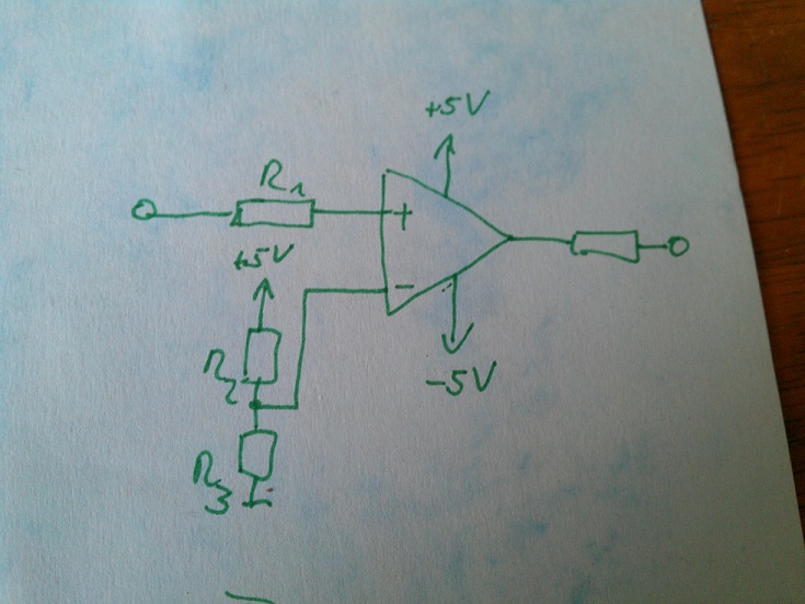

Ich habe eine mechanische Glocke, die bei + Spannung nach rechts
schwingt und bei - Spannung nach links. Diese Ausschläge muss ich aus
einem ATtiny steuern.
Ich scheitere gerade daran, gezielt einen negativen und einen positiven
Spannungswert am Ausgang eines uC's zu haben.
Wie realisiere ich das am besten?
Vielen Dank,
ps

von Matt B. (mattb)
Siehe Bild.
Ungetestet, aber sollte funktionieren.
An den Anschluss neben R1: µC-Ausgang
Am Anschluss rechts neben dem R ohne Bezeichnung: -5V bzw. +5V

Für die OpAmp-Lösung brauchst du eine negative Spannung, die du
wahrscheinlich nicht hast.
mfg.
von Mr. Tom (Gast)
... und einen OpAmp, der den Strom für die Glocke liefern kann - für
digitale Ansteuerung völlig überzogen.

von MaWin (Gast)
Wenn der OpAmp ein Rail-To-Rail Typ ist.
> Aber der TDA2030 braucht für diese Anwendung eine Symmetrische
> Spannungsversorgung
Die etwa 3V grösser ist als das was die Glocke abbekommen soll, also
+/-15V bei +/-12V für die Glocke.
Freilaufdioden nicht vergessen, so eine Glocke hat sicher eine grosse
Spule.
