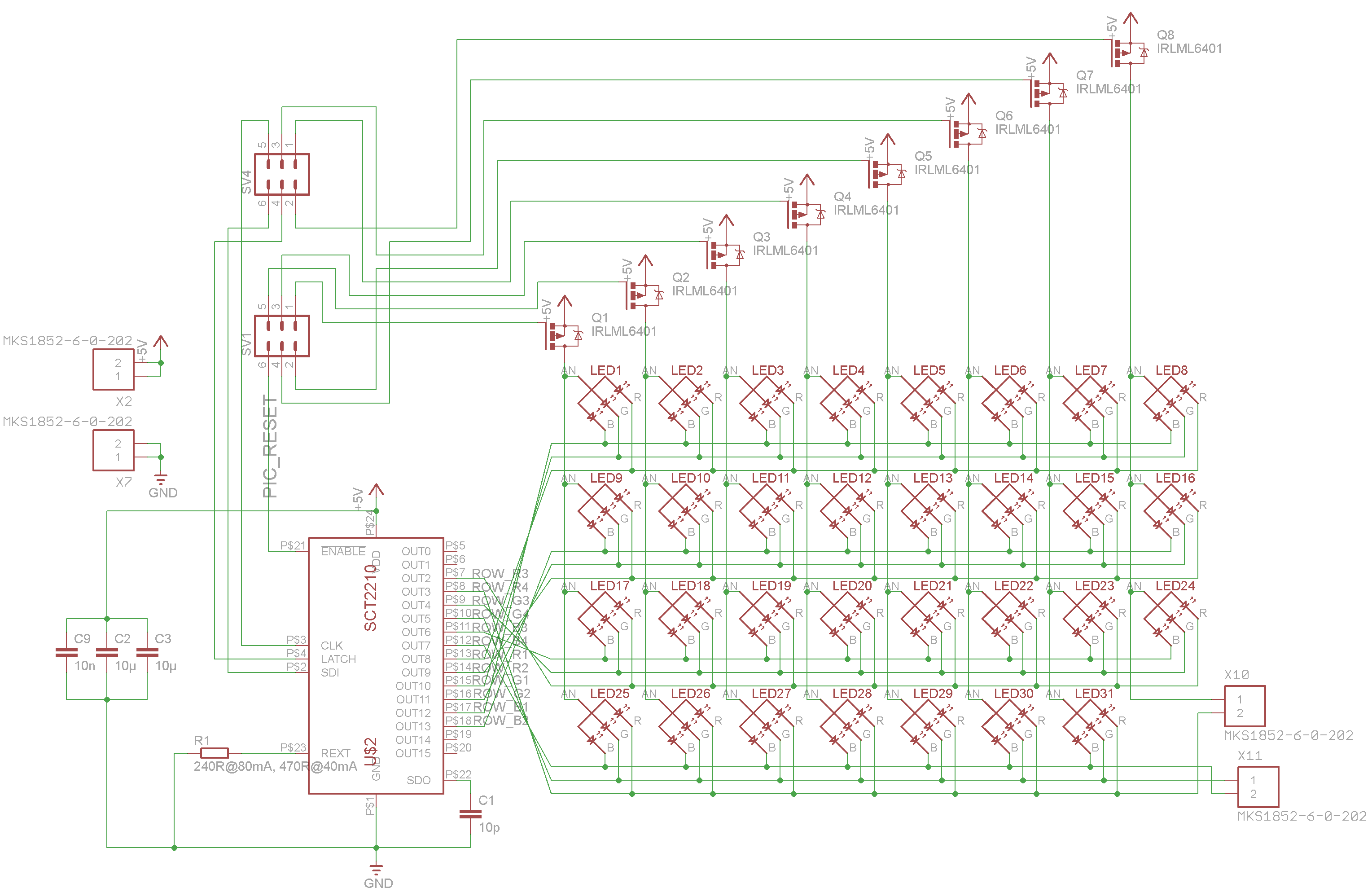

ich arbeite gerade an einem LED-Modul im Multiplexbetrieb. Die
Reset-Leitung wird zur Programmierung verwendet und hat zusätzlich eine
vorgesehene Funktion bei der Ansteuerung des Moduls (RESET eben)
Durch einen Verdrahtungsfehler fließt auch bei aktivem RESET Strom durch
die LEDs, leider bleibt aber die Spaltenansteuerung im Reset stehen und
es besteht die Chance dass die LEDs am Dauerstrom sterben.
Zeig doch mal den Schaltplan und den Verdrahtungsfehler.
Warum willst Du das Design nicht ändern und gleich richtig machen? Was
soll die Suche nach einer Notlösung? Sind schon 10000 Platinen
bestückt????

OP #3303397
Jens PICler schrieb:
> Der sollte aber auch einen aktiv-low
> Enable-Pin haben, der beim Reset die Ausgänge abschaltet.
Guter Mann! Genau das ist mein Fehler. Active Low heißt, es leuchtet nur
beim Reset. Die Inverterschaltung habe ich vergessen.
Daher muss ich die Verbindung bei den gefertigten Platinen auftrennen.
Mit einer Drahtbrücke schalte ich den IC dann immer an - leider auch
beim Reset.
Der Aufwand hierfür ist zum Glück bei meinem Design minimal (einfach die
stiftleiste kürzen, siehe schaltplan)!

Gast #3303404
> beim Reset.
Nein. Aktiv low heißt, der Spaltendekoder ist freigegeben (aktiv) wenn
der Enable-Eingang auf low steht. Bei einem Reset sind alle Pins
hochohmig und das wird üblicherweise als high interpretiert. Notfalls
mit einem kleinen Pull-Up sicherstellen.
