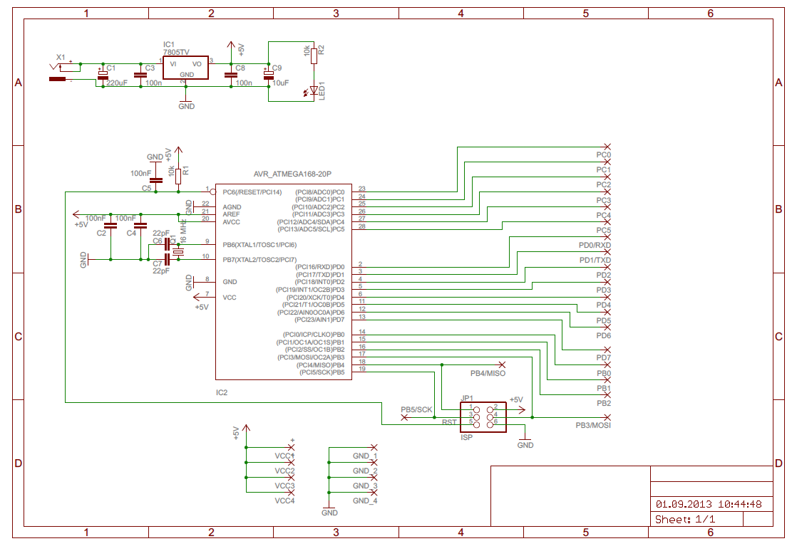

Hallo Leute
Zuerst zu meinem Set-Up. Ich Programmiere in Atmel Studio 6 in C. Ein
JTAGice MII ist per USB mit meinem Rechner verbunden. Das JTAG ist dann
per 6-Pin Header mit meinem Experimentierboard verbunden welches extern
per Netzteil gespeist wird. Das Schema des Boards findet ihr im Anhang.
Als erstes habe ich die DWEN Fuse per ISP auf meinem ATMEGA168 gesetzt.
Dies hat auch super geklappt und ich konnte problemlos per DW
programmieren und debuggen. Vor kurzem wollte ich aber den externen
Quarz wechseln. Damit ich den entsprechend im AVR aktivieren kann, muss

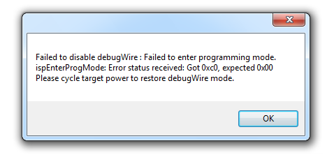

ich ja wieder auf ISP wechseln. Daher habe ich im Debug Menü Disable
DebugWIRE and close gewählt. Nach kurzer Zeit kommt aber eine
Fehlermeldung. Den Screenshot findet ihr im Anhang.
Wenn ich nun die Stromzufuhr beim JTAG sowie bei meinem Board kurz
unterbreche und wieder anschliesse, kann ich wieder per DW
kommunizieren, nicht aber über ISP.
Nun hoffe ich auf eure Hilfe, damit ich wieder in den ISP-Mode komme.
Gruss Philippo

Bei dieser Meldung ist zu vermuten, dass der RESET-Pin keiner mehr ist.
War bei mir so. Der Controller konnte nur noch in einem Programmiergerät
(HV-Modus) gelöscht werden.

Gast #3303290
Martin schrieb:
> Da gibt's nur eins: Action!
Vielen Dank für den Tipp, das mit dem HVProgramming hat prima geklappt
und nun komm ich wider in den ISP Modus. Danke.
Jedoch scheint der uC nicht mehr zu 100% in Takt zu sein, hat wohl schon
zu viel durchgemacht. Muss ich mir wohl Ersatz besorgen.
