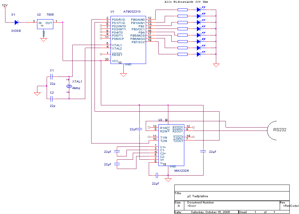

ich plane für meinen at90s2313 ein verbindung mit einem pc aufzubauen.
ich hab mir dazu auch schon ein max232 besorgt.
problem nummer 1, ich hab nur einen max232n bekommen.
ist hier der schaltungsaufbau anders ?
aufbau:
http://www.mikrocontroller.net/tutorial/uart
meine zweite frage ist nun, ob die * entwas bedeuten. Bzw was muss ich
mit der masse in meinem d-sub  machen ?
meine letzte frage muss ich Elkos Kondensator verwenden ?

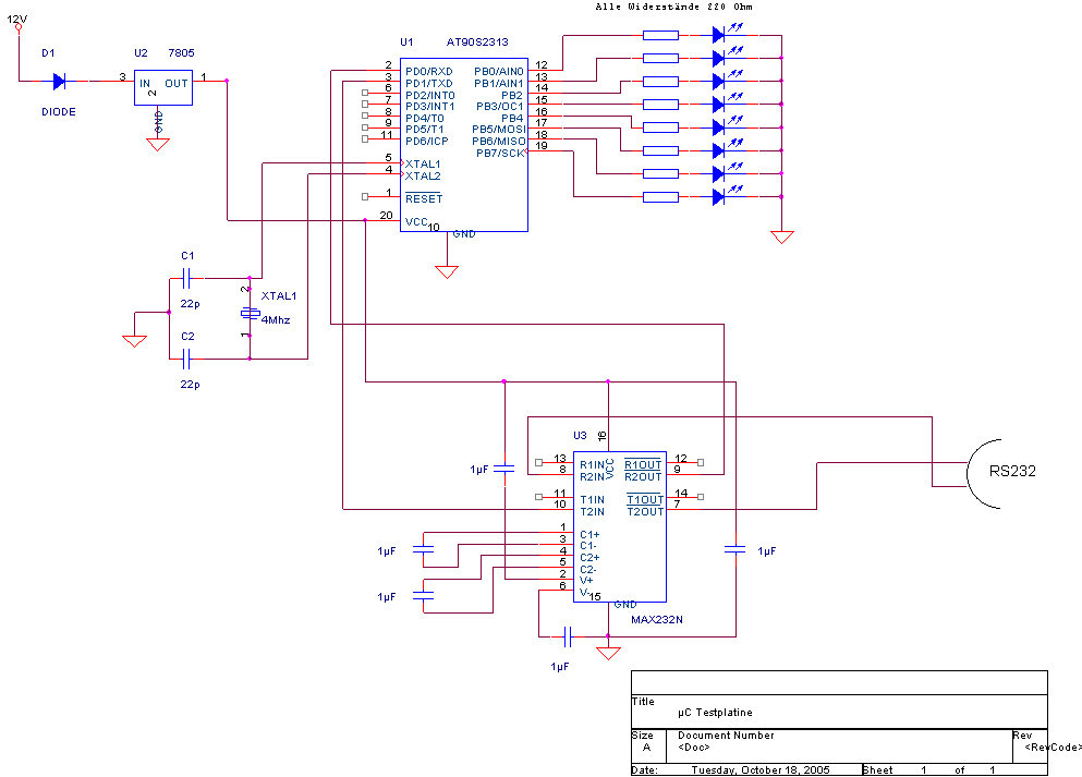

so
geändert.
warum steht dann auf der seite, die ich oben gepostet habe, das es mit
1µF bis 50µF funzt.
kann ich nicht auch T2 und R2 benutzen, ist mit der pin gelegung
einfacher. Liegen dirkt gegen über.
jeroen
Gast #235770
Bis 50µF für die Elkos ist völlig in Ordnung, sie sollten nur nicht zu
klein sein, da sonst die im MAX232 enthaltene Ladungspumpe nicht mehr
die für RS232 benötigten Spannungen erzeugen kann, bzw. die Spannungen
sind dann einfach zu klein. Es gibt auch MAX232-Derivate, die sogar nur
100nF benötigen, dafür kannst du dann irgendwelche billigen
Keramikkondensatoren benutzen. Dies ist aber ein anderes Thema :)
