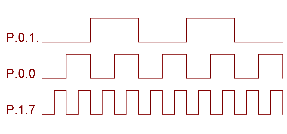

Doppelt so schnelle Taktung wie P0.0? P0.0 isn Adress- bzw Datenbit. Da
taktet nix!
von Rolf (Gast)
Hallo Niels
Der Zähler an P0.0 (AD0) geht ja immer L H L H L H L H L H.....
Und der Port 1.7 soll wenn P0.0 Low ist L H machen dann geht P0.0 auf
High und der P1.7 soll wieder L H machen.
Ich habe mal ein Bild mit drann wie es aussehen sollte.
Vielen Dank
Rolf

von Rolf (Gast)
Hallo
Achso!!!!!!!!!!
Ich möchte auch gern 16 Bit Flash's z.B lesen können.
Wenn ich diese Funktion auf P1.7 habe kann ich mir einen Adapter
erstellen der erst das low Byte und dann das Highbyte liest und dann
zur nächsten Adresse geht.
Und ich kann immer noch 23 Adressleitungen benutzen.
Viele Grüße
Rolf

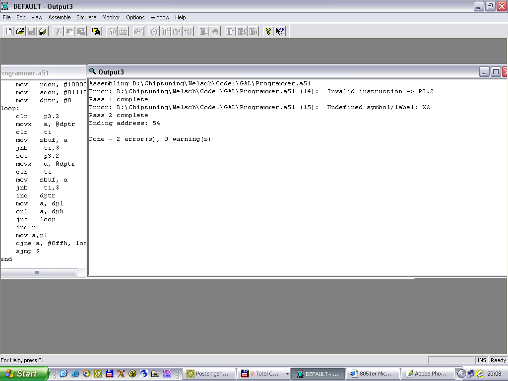

von Rolf (Gast)
Hallo
Hmmm.
Das lässt nich nicht kompilieren!!!
Der hat 2 Error's
Ich habe mal ein Bild mit den Fehlern als Dateianhang.
Gruß Rolf
von Rolf (Gast)
Hallo
Habe mal ein bisschen probiert.
Kann es sein das es setb p3.2 sat set p3.2 heisen muss??
Dann kan ich es auch kompilieren!!!
Habe auch mal nen andere Software genommen.
Gruß Rolf
