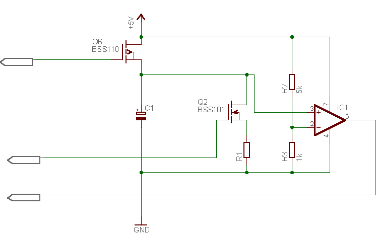

2. Für die Kondensatormessung hab ich mir die angehängte Schaltung
überlegt.
 Kurze Beschreibung:
Erst wird C1(zu messen) auf 5V über Q6 aufgeladen.Dann wird diese
Verbindung
 abgeschaltet.
Jetzt startet der Entladevorgang über Q2,R1. Dabei wird die Zeit
gemessen, bis
 der OP den Ausgang umschaltet. Funktioniert das so? Und macht die
Entladeschaltung
 mit Q2 überhaupt Sinn, oder sollte ich gleich nur R1 zwischen die Pole
des
Kondensators schalten?

Die C-Messung hört sich theoretisch ja gut an, aber in der Praxis glaube
ich kaum dass sich damit gute Werte erzielen lassen. Vielleicht bei
Kapazitäten im µF-Bereich, darunter wohl nur sehr bedingt.. Wenn du dir
mal überlegst dass bei genauen Messgeräten die Stromführenden Leitungen
von den Messleitungen seperiert sind, um richtige Ergebnisse zu
erzielen..

würde die C-Messung so gehen, wenn ich nur den ungefähren Wert wissen
will. Ich habe einige alte Kondensatoren rumliegen und von denen würde
es mich interessieren, ob der Wert noch ungefähr stimmt.
Oder kennt jemand eine praktikable Lösung für die LC-Messung?
Funktionsgenerator und Oszi sind doch etwas viel Aufwand.

C-Messung: Der FET-Ansatz ist sehr fundamental :), wird aber in dieser
Form nur wirklich grobe Schätzwerte liefern. Grund: der Kondensator wird
weder mit einigermaßen definiertem Strom geladen, noch entladen. FETs
sind keine Schalter. Wenn du aber dieses Prinzip realisieren willst,
solltest du dir mal den 555-Timer-IC ansehen (die CMOS-Variante). Damit
lassen sich ohne weiteres Kapazitäten über Periodendauermessung genauer
als 1% messen. Schaltungen dazu gibts überall.
