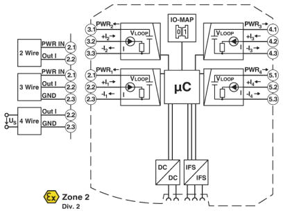

ich möchte einen Luftverbrauchssensor mit Stromsignal (4...20 mA) an ein
Wireless-Modul anschließen. Aus dem Luftverbrauchssensor ist eine Ader
herausgeführt, an welcher ein zum Luft-Durchfluss proportionaler Strom
anliegt. Diese möchte ich an mein Drahtlos-Modul anklemmen, bisher
jedoch konnte ich weder mit dem Drahtlos-Modul noch mit einem Multimeter
ein Sromsignal messen (immer wird 0 mA angegeben).
Was mache ich falsch? Ich habe ein Blockschaltbild des Drahtlos-Moduls
angehängt. Ich mache einen Fehler beim Anklemmen des Sensors - die
Drahtlos-Module funktionieren einwandfrei.
Vielen Dank für die Hilfe!
#3305109
was für ein Sensor ist das? 2-Draht, 3-Draht?
Funktioniert der Sensor als Stromsenke (typ. 2-Draht) oder Stromquelle
(typ. 3 Draht)?
Das Bild zeigt doch nur einen galvanischen Trenner. Der Trenner muss
selber mit Strom versorgt werden. Laut Bild würde ich schätzen, dass er
auf beiden Seiten eine Stromsenke darstellt.

Das Blockschaltbild aus meinem ersten Beitrag am 2.9.2013 zeigt ein
Modul zur Drahtlosübertragung des Stromisgnals, welches aus dem
Luftverbrauchssensor austritt.
Dieses Drahtlos-Modul wird selbst mit Strom versorgt. Es dient nur dazu,
das Stromsignal des Luftverbrauchssensors drahtlos zu meinem Messrechner
zu übertragen.
