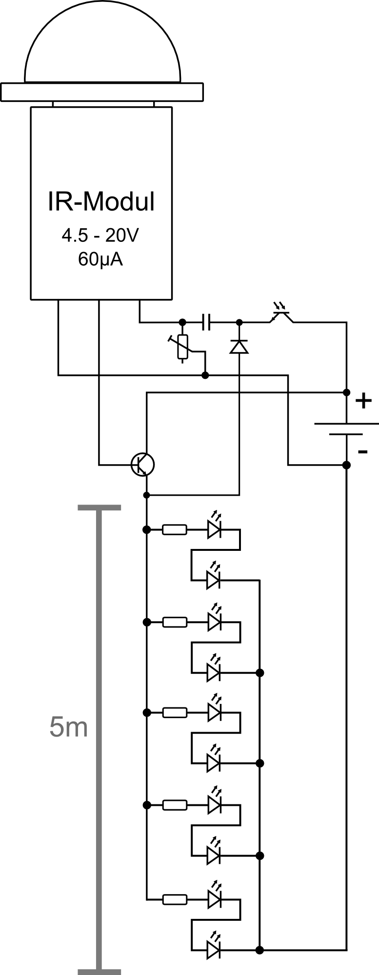

Guten Tag,
ich bin dabei eine eine Lichtleiste zu bauen, die auf bei Bewegungen
angehen soll, jedoch nur wenn es dunkel sein sollte.
Dazu habe ich mir eine Infrarot-Modul (4.5 - 20v 60µA) bestellt, welches
sich regeln lässt (Empfindlichkeit und Dauer). Als Stromquelle soll eine
9V Blockbatterie dienen und zur Beleuchtung 10x LED 3.5V 20mA. Es werden
immer 2 LEDs mit einem 150ohm Widerstand in Reihe geschaltet, und das
ganz 5 mal Parallel.
Soweit bin ich mir ziemlich sicher, dass es funktionieren sollte :)
Nun möchte ich jedoch, dass die Leiste nur im dunkeln anfängt zu
leuchten. Ich habe mir überlegt das ganze mit einem Fototransistor,
Kondensator und Potentiometer zu realisieren.
Sollte es dunkel werden beginnt der Fototransistor zu leiten, wodruch
das IR-Modul versorgt wird. Bewegt sich nun etwas fängt die Leiste an zu
leuchten. Sollte jedoch durch das entstandene Licht die Fotodiode
sperren versorgt sich das IR-Modul "selber" weiter.
Jetzt ist mir während dem schreiben aufgefallen, dass ich den
Kondensator und den Potentiometer gar nicht benötige, da sich das
IR-Modul selber versorgt (solange die Leiste leuchtet), oder liege ich
da falsch.
Ich würde mich über Verbesserungsvorschläge freuen, und ob das ganze so
überhaupt funktionieren kann.
Zudem noch eine Frage ob meine Berechnung so stimmt:
LED = 10 * 3,5 * 0,020 = 0,7W
Widerstand Verlust= 5 * 0,040 = 0,2W
IR-Modul = 0.00006 * 9 = 0,00054W (ignoriere ich mal)
  Batterie = 9V * 0,6Ah = 5,4W
% Verbrauch = 0,7 + 0,2 = 0,9W
= 6h konstante Laufzeit
Vielen Dank für eure Hilfe
#3306203
also in deinem Schaltplan wird der Kondensator erst mal verhindern, das
das IR-Modul (PIR-Modul !) überhaupt Spannung bekommt. Ob die Variante
den Fototransistor und die Vesorgung einzuschleifen funktioniert
müsstest du mal testen - auf alle Fälle hast du so keinen Spielraum an
der Stelle noch was zu regeln. Ich denke an einer zusätzliche
Transistorstufe wirst du nicht drumrumkommen.

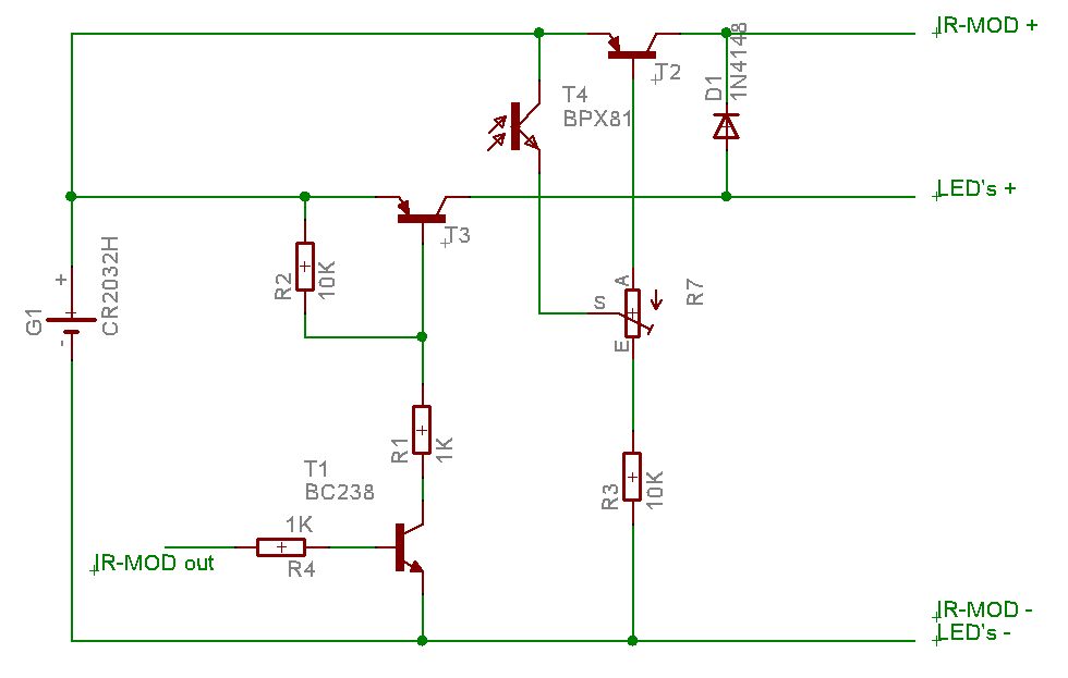

OP #3307172
Danke für die Hilfe.
Habe mich jetzt nochmal in Kondensatoren eingelesen und muss mich nun
etwas schähmen :)
Habe jetzt den Schaltplan abgeändert.
Zum Einsatz kommt jetzt ein Fotowiderstand, ein Poti und ein Transistor.
Leider komme ich noch nicht mit der Berechnung für den Vorwiderstand für
den Transistor zurecht.
Bei dem Transistor T2 habe ich den Vorwiderstand mit Hilfe folgender
Seite ermittelt http://bastelmolch.ba.funpic.de/transistor.htm .
Dabei bin ich auf eine Durchlassstrom vom 100mA (5*20mA) gekommen, plus
einem Spielraum von 100mA = 200mA.
IB = 200mA / 160 = 1.25mA
IB = 1.25mA * 3 = 3.75mA = 0,00375A (Übersteuerungsfaktor)
Rb = (3.3V - 0.7V) / 0,003A = 693ohm = 680ohm (da ich diesen Widerstand
zur Hand habe)
Ich hoffe diese Berechnung stimmt soweit. Wende ich diese Formel jetzt
aber auf auf den Transistor T1 an erhalte ich einen Wiederstand von
4426Kohm.
IB = 100μA / 160 = 0.625μA
IB = 0.625μA * 3 = 1.875μA = 0,000001875A (Übersteruerungsfaktor)
Rb = (9V - 0.7V) / 0,000001875A = 4426Kohm
Ich habe bereits andere Transistoren gesucht, bin aber leider nicht
fündig geworden.
Ausserdem habe ich in einem Schlatplan mal gesehen, dass R8 benötigt
wird, damit der Transistor T2 nicht selber (z.B. durch Magnetspannung)
schaltet. Wird dieser wirklich benötigt, und wenn ja, reicht eine 2K
Widerstand oder sollte ich diesen höher ansetzen?
Wowa
#3308571
also was mir noch aufgefallen ist, das schalten der Positiven
Betriebsspannung mit einem NPN-Transistor wird so nichts, denn sobald
der Transistor leitend wird steigt die Spannung am Emitter an was dem
entgegenwirkt. Damit kann die Spannung am Emitter nicht größer als
UB-0.7V werden. Hast du vom IR-Mod. max. 3.3V (wieso überhaupt?), dann
hast du an den LEDs nur noch 2.6V!
Anbei mal ein Plan wie es gehen könnte. Eine Berechnung für den
Dämmerungsschalter kannst du dir sparen, denn du brauchst ja noch die
Daten des Fotowiderstands. Was noch zu beachten ist, bei dieser
einfachen Variante steigt die Versorgungsspannung für das IR-Mod.
natürlich mit sinkender Helligkeit langsam an - ob das passt musst du
testen. Des weiteren fließt durch den LDR und Spannungsteiler an T2
immer Strom, das könnte für Batteriebetrieb schon ungünstig sein. Evl.
ist es besser das IR-MOD immer an zu lassen (wenn das nur 60µA braucht)
und dann die "Weiterleitung" an die Schaltstufe der LEDs
helligkeitsabhängig zu machen.
Sascha
OP #3308863
Habe mich nun noch weiter in Tansistoren eingelesen und festgestellt,
dass der Transistor T2 (BC337-25) die Last nicht verträgt. Habe mich
deswegen für den BD139-10 entschieden. Dieser hält IC=3A and Ptot=12.5W
aus.
Bei dem NPN war ich auch ein wenig Stutzig, da in dem Artikel
Transistor (bei der Kollektorschaltung) zunächst folgendes gelesen
habe:
> Die Spannung am Emitter entspricht immer der an der Basis minus 0,6V
Aber dann nach der Abbildung:
> Wird R_{Poti} (Spannungsteiler) erhöht, steigt die Spannung U_{Last}
> letztlich bis auf Vcc-0,6V (Basis-Emitter-Übergang).
Habe nun den Transistoren T2 in Emmiterschaltung gesetzt. Ich hoffe das
funktioniert so auch.
Wie von dir Vorgeschlagen hab ich den Fotowiederstand bei den LEDs bzw.
an den OUT des PIR-Moduls angehängt. Sollte es nun Dunkel werden und es
wurde eine Bewegung registriert öffnet T1, welcher wiederum T2 öffnet.
Da aber durch die LEDs Licht entsteht schließt ja T2 wieder. Aber
dadurch das T3 durch T2 geöffnet wurde bleibt T2 weiterhin durch T3
geöffnet.
Der LDR01
(http://www.muekra.com/bauelemente/optoelektronik/fotowiderstande/ldr07.html)
hat einen Lichtwiderstand von 6...18k and einen Dunkelwiderstand von
100k / 5sec. Da würde ich dann davon ausgehen, dass ich bei dem P1 einen
Widerstand von >=10k - <47k brauche. Kann das so stimmen?
Bei dem Vorwiderstand für R1, R7 und R8 steh ich nun leider komplett auf
dem Schlauch.
Und hier noch ein Link zu dem PIR-Modul:
http://www.ebay.de/itm/PIR-Infrared-IR-Voltage-Bewegungsmelder-Detector-Sensor-Melder-Module-bis-7m-Neu-/360568815856?pt=DE_Haus_Garten_Heimwerker_Sicherheitstechnik&hash=item53f39380f0
PS.: Sascha, vielen Dank für deine tolle Hilfe

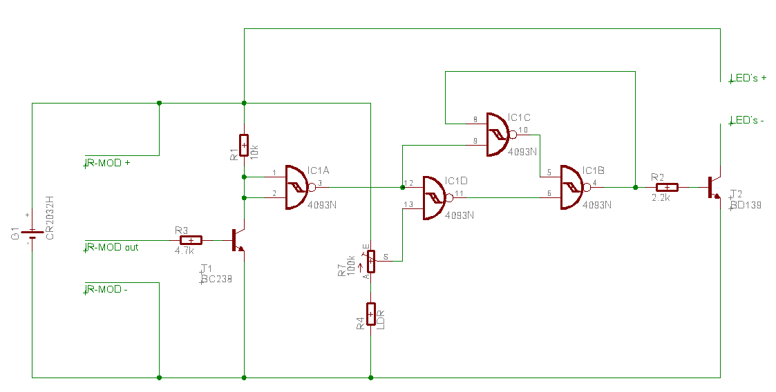

#3309043
welch mysteriöse Zusammenschaltung der Transistoren?!
Zwei Probleme bleiben bei der Lösung den LDR zwischen PIR und Endstufe
unterzubringen.
1) Licht ist nicht an oder aus, sondern die Helligkeit im
eingeschalteten Zustand ist von der Beleuchtung des LDR abhängig.
2) Licht wird dunkler wenn die LEDs den LDR beleuchten.
Die beste Lösung wird der Einsatz eines CMOS-ICs mit Schmitt-Trigger
Eingängen damit würden sich beide Probleme lösen lassen.
Die Schaltung im Anhang sollte die Anforderungen erfüllen.
T1 ist nur zur Anpassung der 3.3V Ausgangsspannung an die
Beriebsspannung des 4093.
Sascha
OP #3309078
Verzeihst du einem Anfänger? :)
Spaß beiseite, vielen Dank für Schaltung. Werde mich jetzt mal in die
Funktionsweise eine Schmitt-Triggers einlesen. Dabei hätte ich aber
leider bereits eine Frage vorab: Ist es beabsichtigt das Pin 1 und 2
verbunden sind?
#3309092
ja klar
die Schmitt-Trigger-Funktion ist hier nur eine Zusatzfunktion der NAND
-Gatter
> verbunden sind?
ja, man könnte auch einen Eingang fest auf Plus legen ohne die Funktion
zu verändern. Nur offenlassen darf man die Eingänge niemals.
Die 4 Gatter des 4093 kannst du natürlich beliebig untereinander
vertauschen - wie es für die Leitungsführung am günstigsten ist, ebenso
wie die zwei Eingänge eines Gatters.
Sascha

OP #3309283
So, ich glaub ich habs jetzt endlich verstanden.
Durch die Schaltung würde aber der LDR konstant 100mW verbrauchen, oder?
Mal schauen ob ich es schaffe den LDR irgendwo anders unter zu bringen.
Darf ich noch fragen wie du die Vorwiderstände errechnet hast?
Kenne bloss die Möglichkeit mit der bekannten Last (wie ich oben schon
einmal errechnet habe).
OP #3309435
So, nach langem überlegen habe ich vielleicht eine Idee wie du auf die
Widerstände gekommen bist.
Meine Vermutung:
Bei R3 bist du von dem max. Ic (100mA) des Transistors ausgegangen. Da
der IR-Out 3.3V beträgt ergibt sich
R = (3.3V - 0.7V) / (0.1A / 180hfe)  = 4680 = 4.7K (der nächst höhere
Widerstand, damit der Transistor nicht überlastet wird). Dadurch teilen
sich der Widerstand und Transistor die Last.
Bei R2 ist es sehr gewagt, aber ich gehe davon aus, dass du von 100mA
(LEDs) + 50mA (reserve) ausgegagen bist. Bei 9V ergibt sich
R = (9V - 0.7V) / (0.15A / 40hfe) = 2213 = 2.2K (der nächst niedrigere
Widerstand, damit er voll durchschaltet).
Könnte ich damit vielleicht Recht haben?
OP #3309680
Hab jetzt mal den LDR und Poti zwischen den Pin 3 und 12 des CMOS
eingezeichnet. Ich denke mal das sollte so funktionieren, oder hab ich
da einen Denkfehler (ich bin auch alle Möglichkeiten mal durchgegangen).
In den Schaltplan habe ich den Strom eingezeichnet (Orange hinterlegt)
und die einzelnen Zustände der Gatter hinzugeschrieben, in dem Fall dass
sich etwas bewegen sollte und es dunkel ist.
Ich hoffe es ist OK, dass ich auf deinem Schaltplan rum gezeichnet hab.
#3310388
ja das wird auch gehen, dann verbraucht der LDR nur noch Strom wenn vom
PIR eine Bewegung registriert wurde
das passt schon
zu den Vorwiderständen:
wenn die Transistoren wie hier nur als Schalter arbeiten, dann ist die
Wahl der Widerstände unkritisch - die hab ich jetzt mal so nach
Erfahrung über'n Daumen festgelegt.
Sascha
OP #3311371
Hatte mal den BD139 drin, hab ihn aber warscheinlich entfernt und dann
ausversehen einfach den BC337 dupliziert.
Hm, dann macht der LDR halt einen kleinen Spagat :) Nein, spaß. Das
werde ich auch noch abändern.

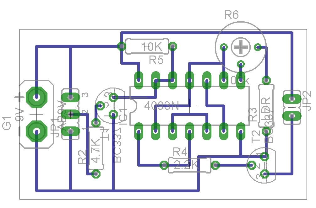

Werde sicherheitshalber das ganze, wenn ich die Bauteile hab, ausdrucken
und schauen ob die Kontakte alle auch so passen.
Danke für die Tipps!
