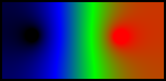

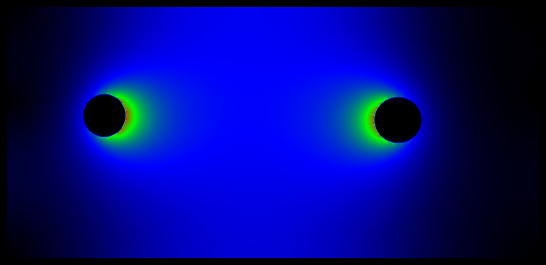

Hallo Leute, :-)
heute mal ein theoretisches, praktisches Problem, was mir grade einen
Knoten im Kopf macht:
Nehmen wir einen Kurzschlussfall über eine kleinere Induktivität an.
Der Strom steigt seeeehr weit.
Es geht jetzt um die Massefläche, die den Strom führt. Ich habe im
Anhang mal eine Simualtion von Quelle und Senke - Das Portential und die
Stromdichte.
Ich frage mich nun
1) Wenn die Kurzschlussinduktivität den Strom schnell steigen lässt so
baut sich der Strom linar auf.

2) Halleffekt?: Ich bin mir unsicher obs der Halleffekt ist: aber der
Strom in der obrigen Abbildung ist ja hauptsächlich stark direkt
zwischen den Einspeisepunkte.  Der Strom rings rum wird immer geringer.
Ich frage mich ob eine Stromlinie nicht ein Magnetfeld erzeugt, sodass
alle äußerden schwächeren stromlinien immer mehr zur mitte verdrängt
werden. Auch hier habe ich einen Knoten im kopf: passiert das oder
nicht? ist die obrige Stromverteilung stromstärkeunabhängig?
Nun.. sie ist sicher nicht Frequenzunabhängig.. aber bei 1) habe ich ja
festgestellt, das es vor dem Abschalten keine Frequenz gibt.
Kann mir mal jemand den Kopf waschen^^ Das ganze ist durchaus wichtig
für mich.. mir ist das total unangenehm dass ich so wenig drüber weiß.
Das ist kein Halleffekt, das ist was ganz anderes.
http://de.wikipedia.org/wiki/Halleffekt
>werden.
Nur bei Wechselstrom, du hast aber wahrscheinlich Gleichstrom simuliert.
Das was du siehst ist eine reine ohmsche Sache.
Da die Materialien alle linear sind, wahrscheinlich schon.
Ja, das Simulationsprgramm hab ich selbst geschrieben, wenn du mir die
PDE für das Frequenzabhängige Verhalten verrätst, könnte ich das auch
ändern :-)

>Naja also das mit der Simulation.. es ist also zum schluss so, dass ich
>hier wohl eine Induktivität ausrechne - mehr nicht.
In deiner 1. Simulation? Nein. Das ist eine rein ohmsche, geometrische
Stromverteilung, resultieren aus der ungleichmäßigen Stromverteilung.
