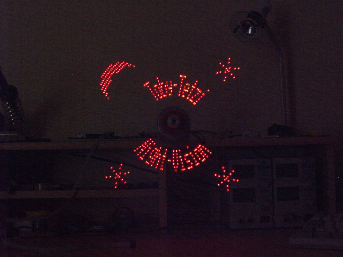

von Danny (Gast)

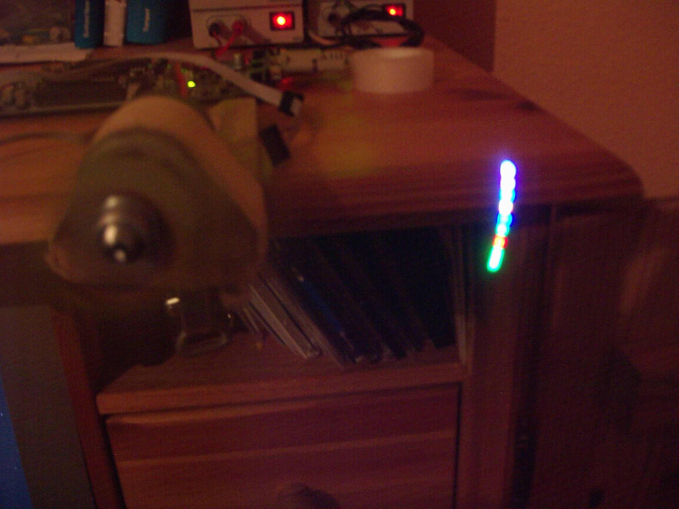

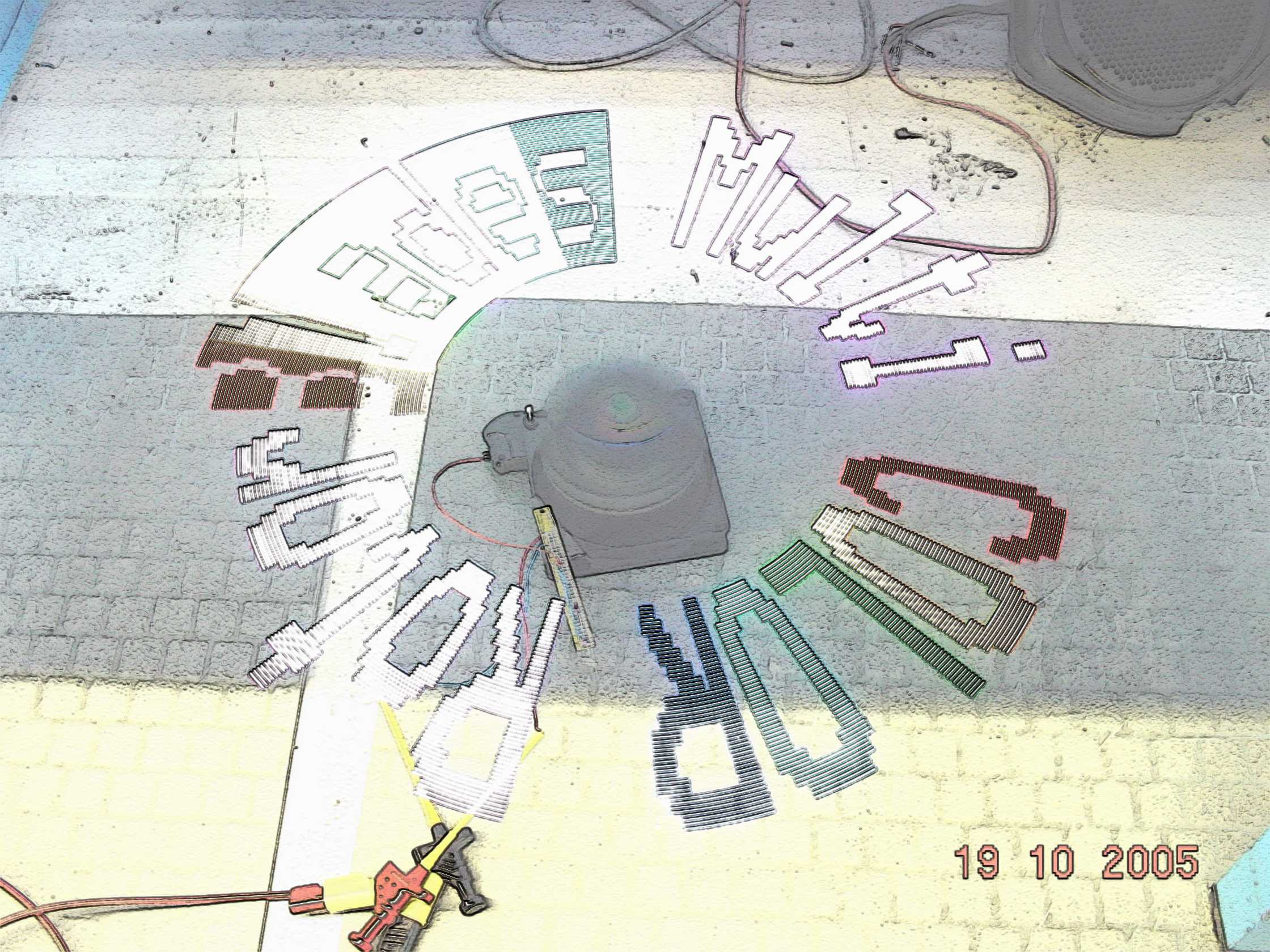

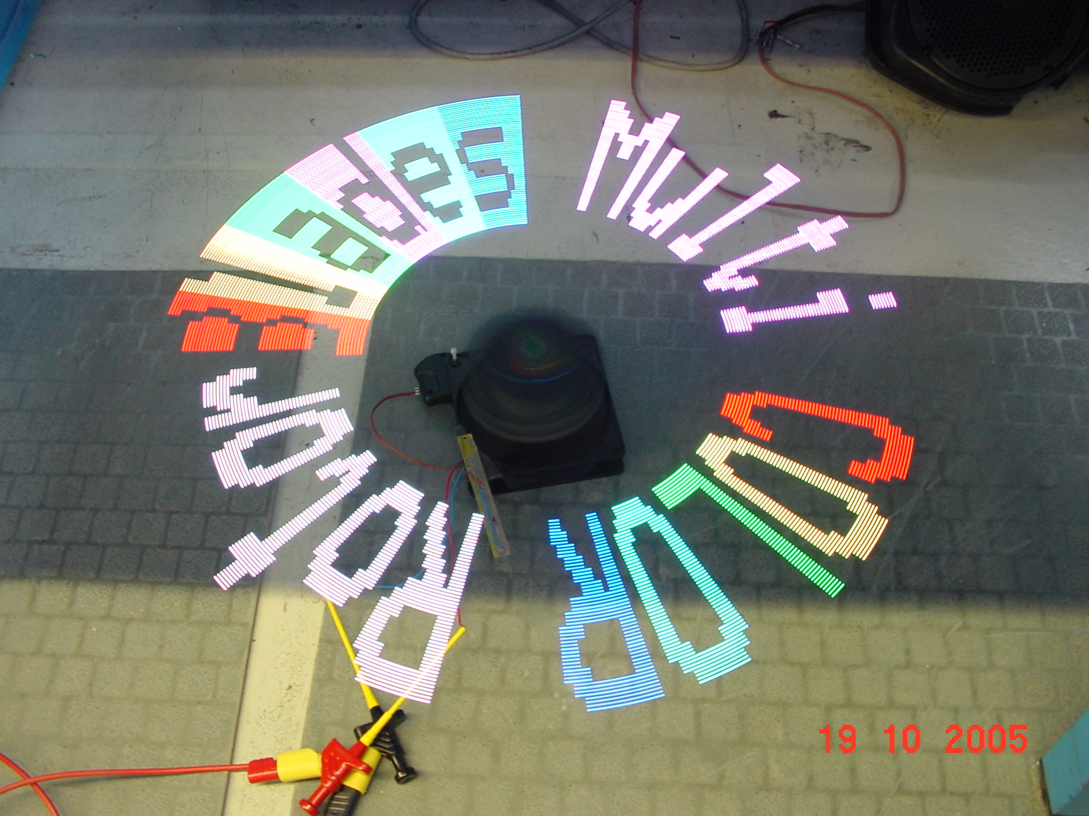

...man einen Mega128 und ein paar LED übrig hat!
Das ist das Ergebnis meines Freundes, der zu ersten(!) mal in C pro-
grammiert. Nur bei ein paar Kleinigkeiten war Hilfe nötig. Später
soll das ganze in ein Rotorblatt eines Modellhubschraubers einge-
harzt werden. Naja, eigentlich in zwei Rotorblätter wegen des Gleich-
gewichts.
Es werden bis zu 10 Texte (24 Buchstaben) in beliebiger Anzeigezeit
abwechselnd angezeigt. Zusätzlich kann man sich die Rotordrehzahl,
Akkuspannung (siehe Bilder) oder evtl. Muster anzeigen lassen.
Das ganze natürlich in Farbe (Text- und Hintergrundfarbe).
Wenn es Bilder von einem Nachtflug gibt, werden die natürlich auch
hier zu sehen sein.
Gruß Danny

von xxx (Gast)
oder ist das evtl nen Fake ? Ich mein da gabs hier ja schon so manche
Stories :-X
(ohne jetzt irgendwas unterstellen zu wollen, sieht einfach nur
unglaubwürdig gut aus ;) )
Oder doch Multiplex und dann ne Langzeitbelichtung.
Irgendwie sehen die Streifen/Kratzer rechts neben dem Rotor
auch seltsam aus ...

von Black Friday (Gast)
Solange ich keine Photos der stillstehenden Rotorblätter gesehen habe,
halte ich das für ein Fake. Ich halte es für unwahrscheinlich:
- einen oder mehrere LiPo(s)
- 64 RGB - LEDs (vor allem in dieser Dichte)
- eine große Anzahl Fets
- einen Mega 128
- notwendiges Hühnerfutter
- Unmengen von Leiterbahnen
auf/in zwei Rotorblättern dieser Größe unterzubringen.
Unwahrscheinlich, das das jemals fliegt.
Die Photos wurden mit einer Sony Cybershot aufgenommen und anschließend
mit Photoshop CS nachbearbeitet.
Die Schrift erscheint mir zu scharf im Vergleich zu dem Rest und die
Kreise sehen irgendwie unsymmetrisch aus.
Wie ermittelst du so exakt die Drehzahl?

von Rolf Magnus (Gast)
Eine Viertelsekunde steht als Belichtungszeit in den Exif-Daten.
Zusammen mit den in einem der Bilder angegebenen Drehzal von 326/min
kann man erreechnen, daß das Ding während der Belichtzungszeit nur 1,3
Umdrehungen macht. Dann müßte aber meines Erachtens grob ein Drittel
der Schrift merklich heller zu sehen sein als der Rest.
Ich finde es auch seltsam, daß die Schrift fast gar nicht transparent
ist.
Ich will nichts ausschließen, aber bin auch eher skeptisch.

von Peter (Gast)
Wirklich nett was Adobe da alles in den Dateien speichert, fehlt nur
noch die Seriennummer (wahrscheinlich steht die eh drin) und die
Anschrift desjenigen - tztztz

In einem von den Bildern ist ja der Text "Eat this FMT" zu lesen. Dazu
muß man wissen, daß die FMT eine Modellflug-Zeitschrift ist.
Mir ist da was in den Sinn gekommen: Was, wenn er das Ding an die FMT
schicken wollte und hier nur getestet hat, ob es als Fake erkannt
werden kann. Und wir haben ihn auch noch mit Tips versorgt, woran es
noch erkennbar ist.

von Jens (Gast)
> Könnte mir schon vorstellen, daß das echt ist und Photoshop nur den
> Kontrasten etwas nachgeholfen hat.
Photoshop war definitiv im Spiel!

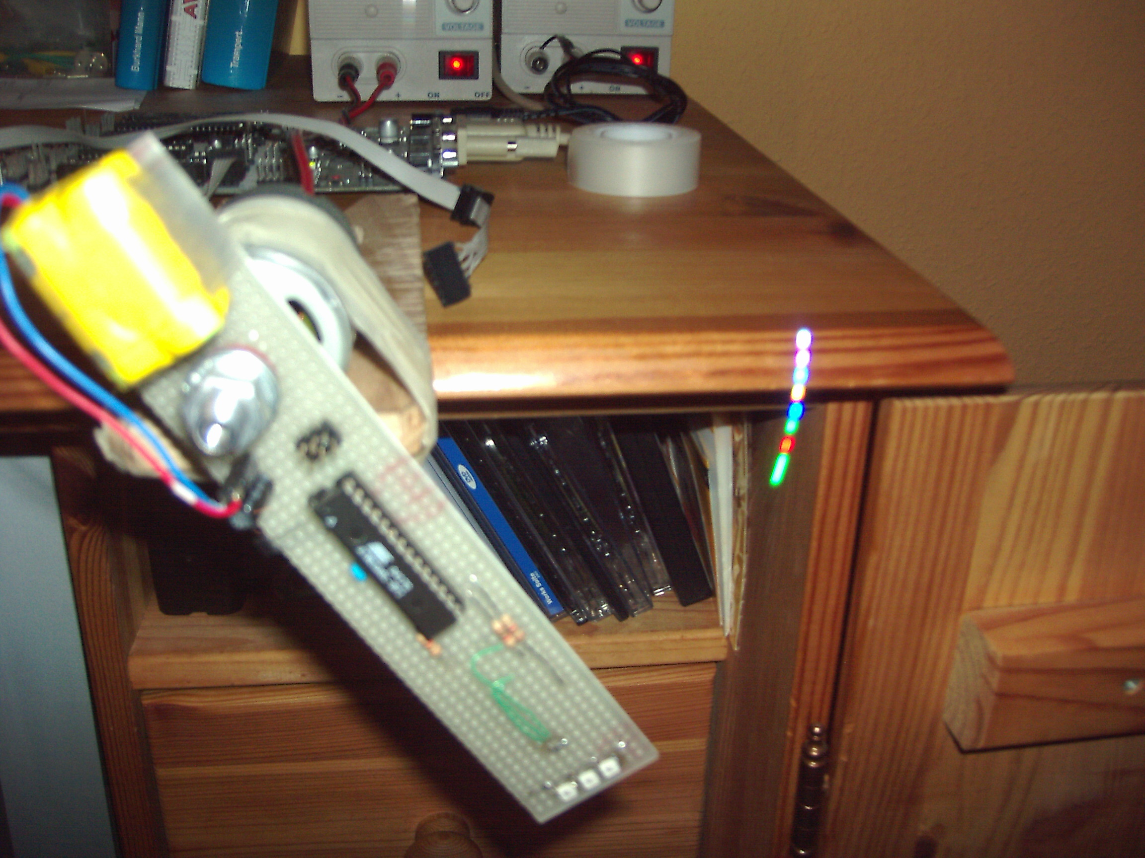

von Danny (Gast)
@Photoshop:
- soll ich etwa 4 x 1,5MB pro Bild ins Forum stellen?
  also gut, ein orginalbild als anhang.
- habe nur die Bildgröße von 2240 x 1680 Pixeln auf 640x480 reduziert,
  sonst nichts.
@2 Rotorblätter:
- Hallo?!? 1x oben, 1x unten?!? man will ja schließlich oben und
  unten was sehen (rückenflug!)
um das ganze noch ein bißchen zu verschärfen: die platine ist 19mm
breit (sihe datenblatt maega128: abmessungen 16x16mm) noch
nicht(!) eingeharzt. um den skeptikern den wind aus den segeln zu
nehmen, gibt es morgen bilder von der platine.
"eat this fmt" nicht so wörtlich nehmen. es gab einen beitrag über
nachtflugflätter mit 8 roten led und schriftausgabe.
von ¹²³ (Gast)
Na, jetzt sieht man doch sehr genau, dass da eine Kunststoffplatte
existiert, auf der die Schrift angebracht wurde.
von Danny (Gast)
ohne worte.....
von raoul (Gast)
auch wenn ich nicht(!) denke, dass es ein fake ist, würde mich trotzdem
mal die platine interessieren. sehe ich das richitg, dass das ganze auf
einem gehäuselüfter aufgebracht ist?

schaut euch doch mal die Buchstaben an, besonders die mit Schrägen oder
Rundungen (R,o,t ...). Laut Info sind vier LEDs in Reihe geschalten.
Wenn man das letzte Foto im IE nur vergrößert glaube ich, einzelne LEDs
zu erkennen. Um eine Schräge oder Rundung zu projizieren müssen also die
LEDs länger an, bzw. versetzt an sein. Versetzt bedeutet in meinen Augen
um ein Vielfaches von 4 verschoben.
Da habe ich aber so meine Zweifel. Entweder die LEDs sind kleiner als
ich mir das vorstelle oder hm.....
Weiß jemand, wie breit dieses vierer-Konstrukt mindestens sein muß und
kann jemand sagen in welchem Verhältnis es zu den langen Strichen in
den Buchstaben wie T,L,B,R steht. Hier reicht ja schon eine Schätzung.
Also, nix für ungut, aber bei Wundern hab ich so meine Zweifel!!!
Asterix-007

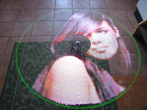

von Picture (Gast)
... mal eine kleine Bildbearbeitung !
von Zoom (Gast)
... zum zoomen. Zähle 56 LEDs
von TOM (Gast)
Wenn du auf der anderen Seite zählst (invertierte Schrift) dann sind es
schon 64.
von TOM (Gast)
@Picture:
Was willst du uns damit sagen?
von Ich (Gast)
Ist doch klar - "Der Fake ist gut" - wil er sagen. Wenn das real wäre,
gäb es Fotos.
Ich bin sicher: ES IST GEFAKED !

Also ich weiß nicht, ich finds wieder so richtig 'typisch Deutsch',
erst mal alles in Frage zu stellen.
Ich gönne es ihm, wenn er es geschafft hat. Das WIE wird er uns noch
bestimmt verraten und WENN die ersten Bilder von der Platine,
Schaltplan usw. vielleicht veröffentlicht werden, dann werden wir ja
sehen.
Mir fehlt in diesem Land einfach die Begeisterung für innovative Ideen
und die Kreativität. Ich finde es einfach logisch, daß man nicht alles
gleich preisgibt, stolz auf seine Erfindung ist und auch vorsichtig,
damit einem die Idee nicht gleich ein anderer klaut und gleich
kommerziell vermarket (Globalization läßt grüßen und vor allem die
Chinesen).
Also mehr von solchen 'Jugend forscht Ideen' und in diesem Land gehts
wieder vorwärts, anstatt alles gleich wieder mies zu machen, mit wenn
und abers - tztztz
Gruss, Peter
von default (Gast)
Die Idee an sich ist doch ein alter Hut.
Die Umsetzung hingegen - wenn es kein Fake ist - ist wirklich super gut
gelungen und verdient auch den vollen Respekt, was hier keiner
bestritten hat!
von raoul (Gast)
wenn er einfach mal bilder von der platine reinstellen würde, müsste er
sich nicht fragen, warum wir alles in frage stellen.
von Andreas S. (andreas) (Admin) Benutzerseite
Niemand bestreitet wohl die prinzipielle Machbarkeit
(Rotor-Display-Projekte gibt's ja schon zuhauf). Aber wenn man sich so
exakt ans klassische Fake-Drehbuch hält ("schaut mal her" + einzelnes
Bild + unnötig vage Informationen) braucht man sich über Misstrauen
nicht zu wundern.

von Jochen (Gast)
da kommen doch keine Fotos mehr
also 2 Tage müssten ja reichen, um mehr infos rein zustellen, und ich
frag mich sowie so was der danny mit diesem beitrag bezwecken will???
Wenn Fake dann ist der ganze Beitrag he fürn arsch und wenn doch Keiner
- schön toll du bist es oder dein freund ist es... - aber informatives
gibt es aus diesem Beitrag nicht
-> Beitrag ist in beiden Fällen fürn arsch.
Höchsten das sich ein paar Leute davon inspiriert fühlen sowas dann
doch mal wirklich zu bauen. Nachbauen ist ja nicht möglich. (Keine
Infos oder FAKE)
von Techniker (Gast)
Muß Jochen auch recht geben!
Es kommen wohl keine Fotos mehr vom stillstehendem Rotor.
D.h. wir wurden wohl sauber vera....t!  :-(
von Phlibi (Gast)
Keine Angst, die Bilder kommen sicher noch. Aber sowas in Photoshop zu
machen, dauert halt wohl doch etwas länger, als er es sich vorgestellt
hat :D
Ne, im Ernst, kann mir echt nicht wirklich vorstellen, dass das echt
ist. Nur schon das mit dem Lüfter. Die Akkus von Akkuschraubern, die
ich kenne sind alle verdammt gross und schwer. Kaum zu glauben, dass
das da einfach so mit 330U/min gedreht werden kann.
Wie dem auch sei, wenn es mal echte Bilder von der Platine gibt, oder
auch einen Schaltplan, ich bin gespannt!

von dietmar m. (Gast)
zum projekt: vollen respekt
zu rotorblatt.zip bild2 und bild4: leider stimmt der text sogar!!!

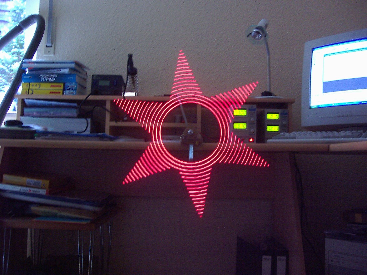

ich habe mal folgendes festgestellt, nicht das es heißt, ich will
meckern, aber trotzdem :
Da sind 64 RGB LEDs auf der Platine von Danny.
Sind also 192 "einzeln" anzusteuernde LEDs.
Bei 48 I/O Pinnen des Mega128 müssen also immer 4 LEDs gleichzeitig
angesteuert werden.
Also besteht die Anzeige eigentlich nur aus 16x3 ( 64/4 = 16 )
LEDs ( weil 3 Farben ).
Die vier LEDs gleichzeitig sind nur da, um den Abstand zwischen den
einzelnen LEDs geringer zu machen.
Anders bei meinem "alten" Projekt. (Siehe TobyTetzi.de).
Dort steuere ich wirklichjede einzelne LED einzeln an.
Sonst wäre der Stern nie realisierbar.
Aber trotz allen, Danny, es sieht in Farbe um einiges Besser aus!
Gruß Toby
von TobyTetzi (Gast)
Hier nochmal ein Bildchen.

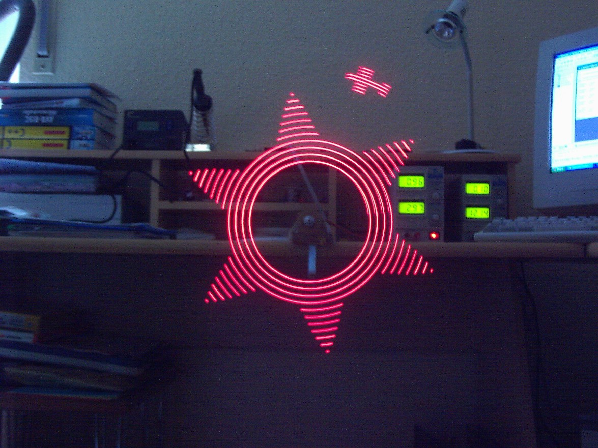

Und hier noch eins,
der Flieger fliegt übrigens außen herum.
Deutlich zu erkennen, ist meiner Meinung nach, der Abstand zwischen den
LEDs.
Würde ich dort je noch eine zwischen packen, und immer 2 gleichzeitig
leuchten lassen, dann würde es bestimmt noch besser wirken.
Gruß Toby

Nach ein paar Jahren probieren bin ich so weit gekommen.
http://www.youtube.com/watch?v=2ukHp8YYVWc&feature=youtu.be
Werner
von Klaus R. (klaus2)
...nicht übel. Wie groß muss denn der Speicher für die ganzen Bilder
sein, wie groß sind diese? 128+x*128+x Pixel denke ich mal?
Klaus.
von Werner S. (bocnc)
Die Bilder sind auf einer SD Karte die mit der Steuerung am Blatthalter
hängt.
Es sind 64 RGB LEDs mit 512 Farben. Pro Umdrehung 796 Zeilen.
Ansteuerung mit einem PIC32MX796 (80MHz).
LEDs werden mit 20MHz SPI angesteuert.
Im Blatt sind 24 cPLDs
Mein Problem war lange Zeit gleichzeitig von der SD Karte zu lesen und
die LEDs anzusteuern.
Die 7 Minuten Show hat ca 1200 Bilder.
Allerdings nur ca.220 verschiedene.
Das Video wurde mit Handy erstellt und da war der Speicher voll.
Werner
cplds im blatt einlaminiert? sind die gewichte unkritisch? uff-ha. gut,
ich dachte schon, es sei fast etwas einfacher mgl, aber so stimmt mein
weltbild wieder...
vll wären leds mit ws2812 controller (rgb+controller in einem gehäuse)
nicht schlecht gewesen? oder sind die zu langsam?
Klaus.
Die sind viel zu langsam.
Ich habe keine passende ICs gefunden.
Deshalb musste ich die selber machen.
Es gibt genug ICs die 30MHz können, haben dann aber zu viele Bits für
die PWM. Dadurch werden die dann wieder zu langsam.
Das Blatt wird durch die Elektronik ca. 30g schwerer

Die 20 MHz sind bei 3 Bit pro LED.(8Farben) Bei 6 Bit sind das dann
schon 40 MHz. In der Regel haben die dann aber noch mehr Bits für die
vielen Farben.
