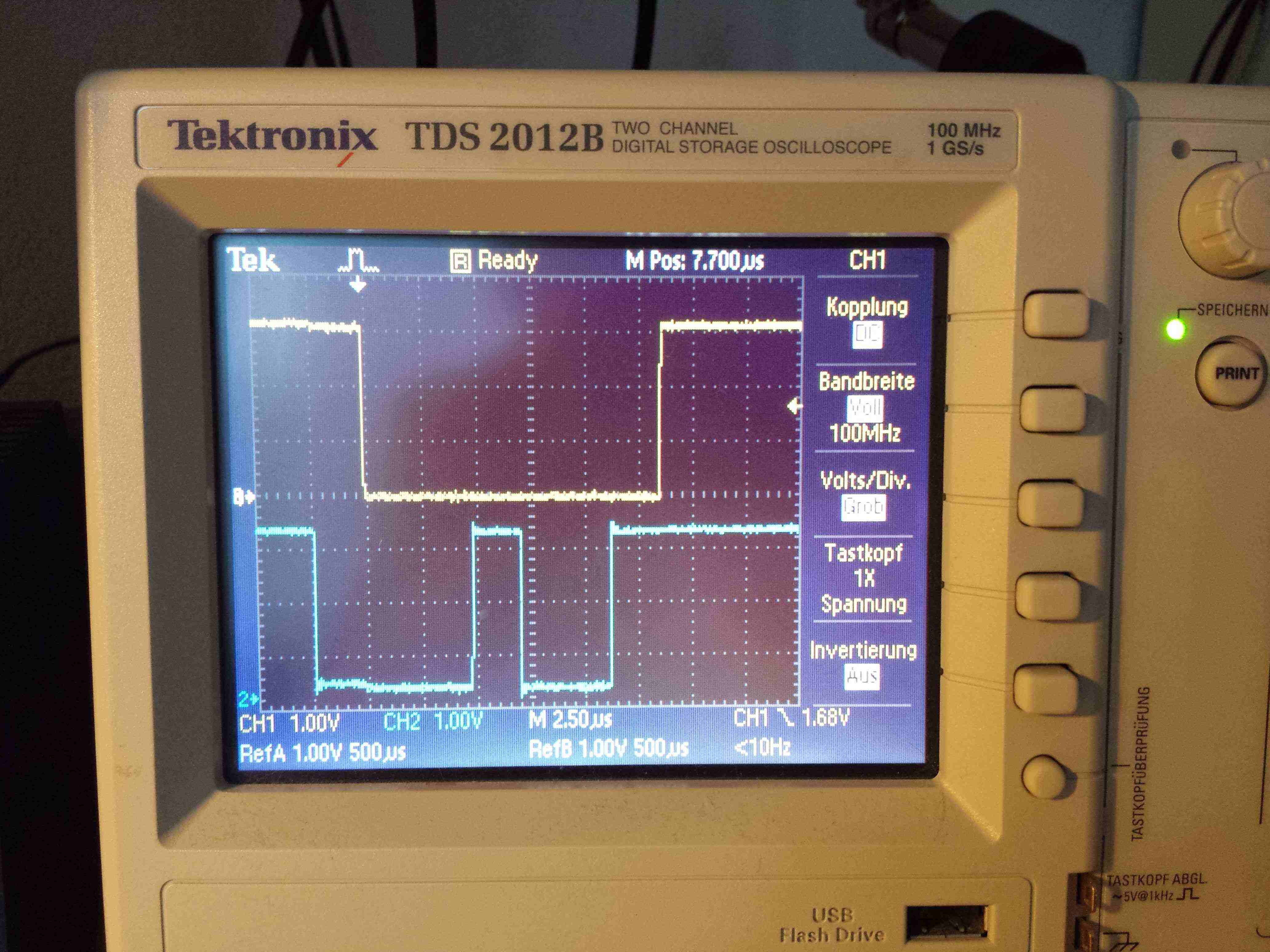

  ich entwickele derzeit ein mobiles Gerät, welches seine Anwendung in
der Gesundheitsbranche finden wird.
Im Projekt ist das digitales Poti MCP4023 von Microchip eingeplant.
Dieser ist im Feedbackkreis eines Schaltreglers TPS6220 vorgesehen, um
eine variable Ausgangsspannung zu erzeugen. Den entsprechenden
Schaltplanauszug habe ich beigefügt.
Leider funktioniert die Ansteuerung des MCP4023 über das „einfache“
abgespeckte SPI Protokoll nicht.
Problem: Der Wiper bewegt sich nicht, ich keine den Widerstandwert des
Potis nicht ändern. Dieser hängt konstant auf dem halben Widerstandwert
(mein Poti ist ein 50k Typ und ich messe etwa 25k).

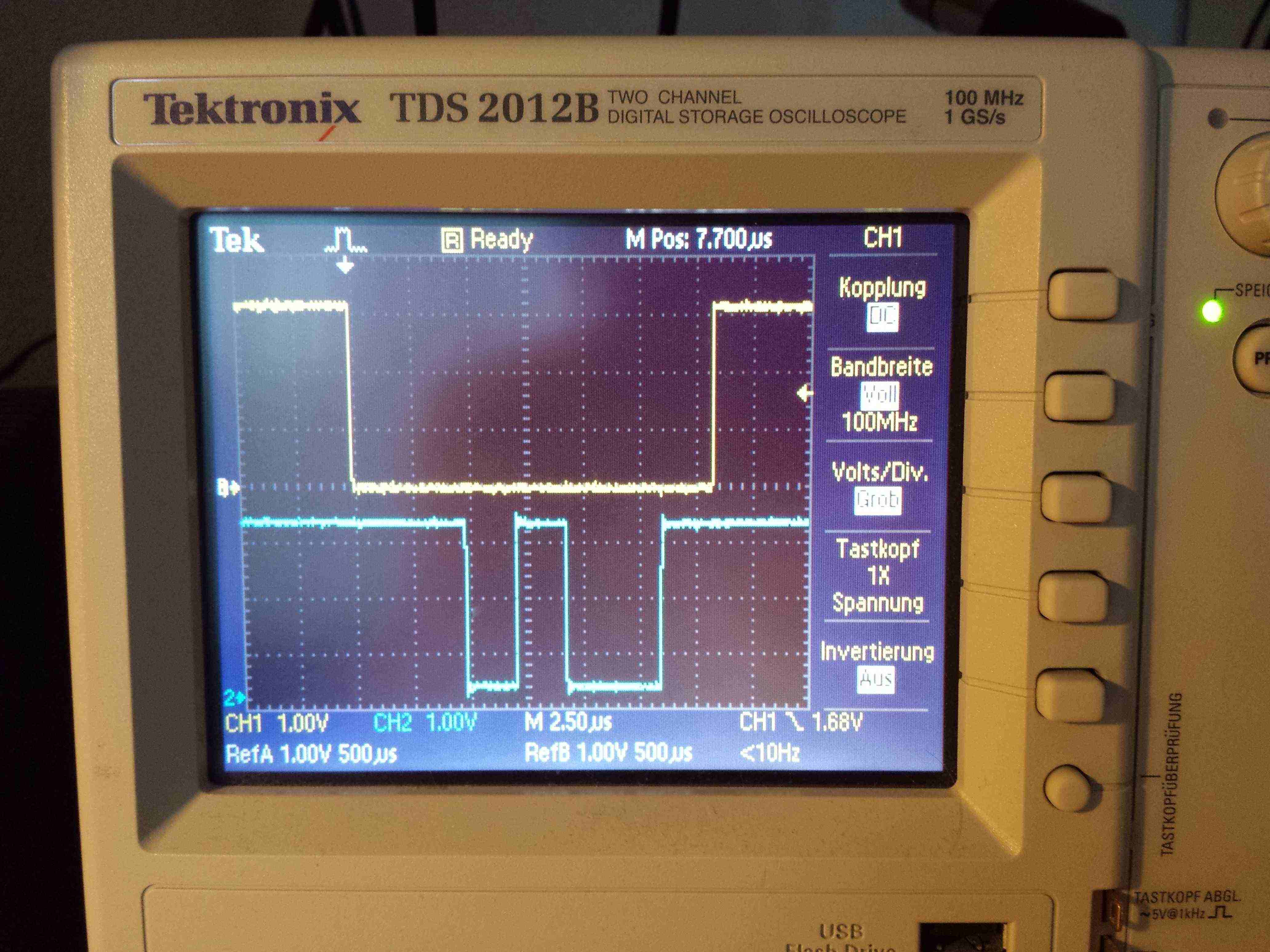

Mehrere Messungen der Ansteuerungsignale CS und U/D und deren
Timingverhalten sagen mir, dass der Mikrocontroller die
Timingspezifikation des Potis laut Datenblatt erfüllt (Messungen der
Ansteuerung zum inkrementieren/dekrementieren anbei).

Hallo TX,
wie nahe liege ich an der Wahrheit, wenn ich annehme das du beim
Erstellen der CAD Bibliothek des MCP4023 pin 2 (B = GND) und pin 4 (/CS)
versehentlich falsch dem Gehäuse zugeordnet hast?
P.S.: Ausgangsspannung des TPS6220 ist auch nicht >3.3V? Das wäre nicht
gut für das Poti (abs. max. rating A,W,B <= VDD+0.3V).
