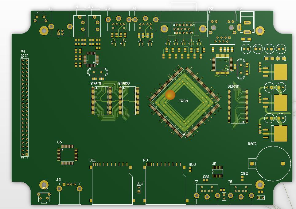

Also, aktuell sieht es so aus (siehe Bild im Anhang):
Das Board bekommt einen Altera Cyclone 3 im TQFP240 Gehäuse
EP3C16Q240, vielleicht EP3C25Q240 welcher weniger I/O's hat.
Mal sehen. Und:
* 8-32MB SDRAM mit 16 bit Datenbus
* 2 Stück 1Mbx16bit SRAM 10-12ns
* VGA mit 4 bit pro Farbe
* PS/2 Tastatur + Maus
* AC'97 Audio Codec mit Line In/Line Out Anschlussen
* ENC424J600 Ethernet (anbindung über SPI), oder einfache PHY
  über RMII
* 2 NES/SNES Joysticks
* PIC32MX oder PIC24F µController
* USB Host (für USB-Sticks) und USB-Device (für µC programming,
  FPGA Configuration und Kommuinication mit PC)
* SPI Flash (über SPI am µC)
* 2 SD-Karten, eine am PIC und andere direkt am FPGA
* RTC (I2C am µC)
* Erweiterungsanschluss für restliche I/O's von FPGA und µC
Gehäuse: Hammond RM2055S. Günstig und sieht sehr gut aus.
Auf der Platine gibt noch genug Platz für weitere Features.
Deswegen würde ich gerne eure Tipps/Meinungen/Kritik hören.

Hier ist ein kleines Übersichtsbild.
Fpga Kuechle schrieb:
> Bspw. zweiter Video-Ausgang (VGA oder DVI), auf dem zeitgleich zum
> Homecomputer ein Embedded Logicanalyzer, Debugmonitor oder ein
> Action-Replay-Clone mitläuft. Das wäre dann eine richtige
> Retrobastelkiste.
Ich habe sowas bis jetzt nicht vermisst. Auf meinem Prototypboard habe
ich in meinem PIC24F gleichzeitig USB CDC und USB Custom Device
implementiert.
Es reicht vollkommen um Debug-Informationen vom FPGA & µC zu bekommen.
> USB und SD-Card sollte man IMHO über einen uC anbinden und nicht direkt
> an den FPGA geben.
USB ist am µC. Es sind auch 2 SD-Karten Slots geplannt, eine am µC und
andere direkt am FPGA. So ist es böglich ohne große Aufwand andere
fertige Designs an das Board anzupassen (z.B. minimig).
> Sicher kommt man mit ein paar MB SRAM aus, das muss nicht DDR-DRAM sein,
> vielleicht sogar nichtflüchtiger SRAM (MRAM, FeRAM). Ein/Ausschalten und
> nach 2 sec FPGA-laden, gehts gleich weiter.
SDRAM und SRAM werden verbaut (siehe Anhang). Beides kann man ohne
großen aufwand verwenden. Die Konfiguration von SD-Karte dauert ca. 1
sek. FPGA kann auch direkt über USB (ca 3 sek.) und vom SPI Flash
erfolgen.
Das Board ist so geplannt, dass keine einzigste Programmiergerät für die
Entwicklung notwendig ist. Muss ledeglich nur einmal der Bootloader
geflasht werden. Danach braucht man nichts externes mehr. Alles onboard.
Wenn's brennt, gibt's Mögligkeit einen externen USB-Blaster
anzuschliessen (notwendig für Signal Tap)
Ich habe mit meinem Prototypboard viele Erfahrungen gesammelt. Nun mache
ist einen Board (besser gesagt "Computer"), der für die Zwecke "Retro
PC" alles notwendiges (und ein wenig mehr) onboard hat.

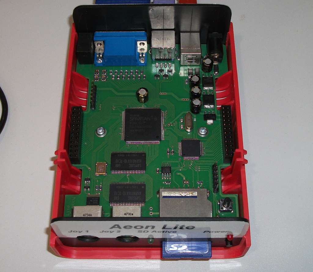

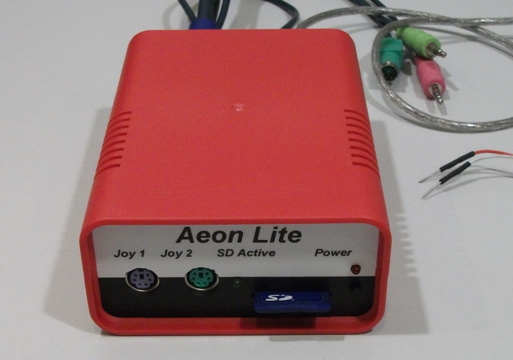

Vielleicht wird meinen "prototyp" wür jemanden interessant.
Das einzelstück hat mir weniger, als 100€ gekostet und 50% davon
allein die Platine.
Und zwar, es ist ein ganz einfachen Reconfigurable Computer,
welche hauptsächlich für 8-bitter gedacht war, und besteht aus:
* Xilinx Spartan 6 XC6SLX9 im TQFP144 gehäuse
* PIC24FJ128GB106 für FPGA Configuration/Peripherie (Floppy)
  emulation und kommunikation mit PC (USB)
* 2 MB High Speed SRAM
* 12 bit VGA und Stereo Sound (Delta-Sigma-DAC)
* PS/2 Tastatur und Maus, 2 NES/SNEN Joysticks
* SD-Karte
* 16Mbit SPI Flash

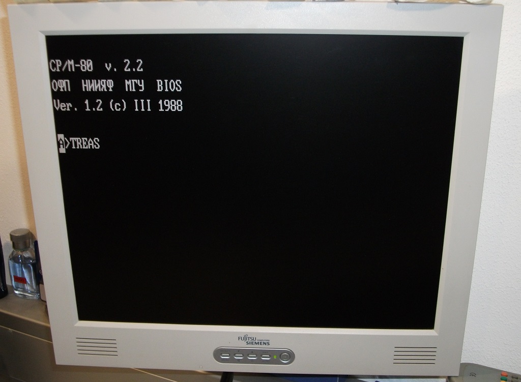

Aktuell habe ich eine Configuration am laufen, die sehr TRS80
ähnlich ist. Es ist einen Conputer aus Russland mit CP/M.
Im PIC24 ist einen WD1793 emuliert (aktuell "read only")
