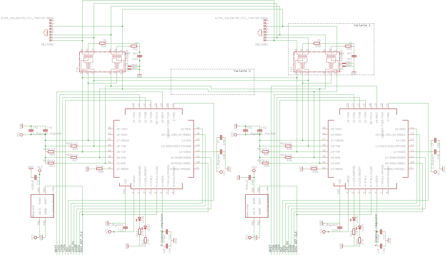

Ich habe den LAN8710A vorgegeben( Datenblatt zB hier:
http://www.farnell.com/datasheets/1686378.pdf )
Oben zu sehen ist die Schaltung wie ich sie mir vorstelle und zu der ich
die folgenden Fragen habe:
1. Wie muss ich die C_Bypass bzw C_F(Datenblatt) Kondensatoren
dimensionieren um keine Signalprobleme zu bekommen? Erfahrungswerte
wären hier hilfreich.
2. Kann ich aus Platzgründen auf einen der Magnetics verzichten indem
ich die Interfaces schon vor den LAN8710A miteinander verbinde? (dann
beide LAN8710A-Ausgänge(2x 2 Differenzialleitungen) auf die Magnetics
ziehe und dahinter zu beiden Steckern Verbinde.)
Meiner Auffassung nach dürfte es technisch funktionieren würde aber
nicht dem Std. entsprechen. Ich habe auch schon nach Hub Schaltplänen
gesucht um mir das selbst beantworten zu können, bin aber leider auf
nichts brauchbares gestoßen.
3. Ich mich gefragt welche Strom bzw. Leistung ich für die
Terminierungswiderstände einplanen muss. Um dann nicht später
feststellen zu müssen, das mein Spannungsversorgung zu klein
dimensioniert ist. Ist es wirklich so, dass ich den Maximalstrom
annehmen muss der bei 3.3 V und dem Widerstand(49,9 Ohm) auftritt(ca
66mA je Datenleitung ) oder muss ich da noch etwas anderes
berücksichtigen?
4. Für das Boardlayout ist es noch interessant zu wissen wie anfällig
Ethernet hinter und vor dem Physikal interface ist. Wir reden hier bei
RMII  immerhin von 50MHz Als Basisfrequenz für die Übertragung. Ich
nehme also an man sollte mit Via's möglichst sparsam umgehen und auch
die Leitungslänge (zumindest vor dem phy.-Interface) zu minimieren
versuchen.
Oder brauch ich mir da weniger sorgen zu machen.
Danke schon im Voraus.

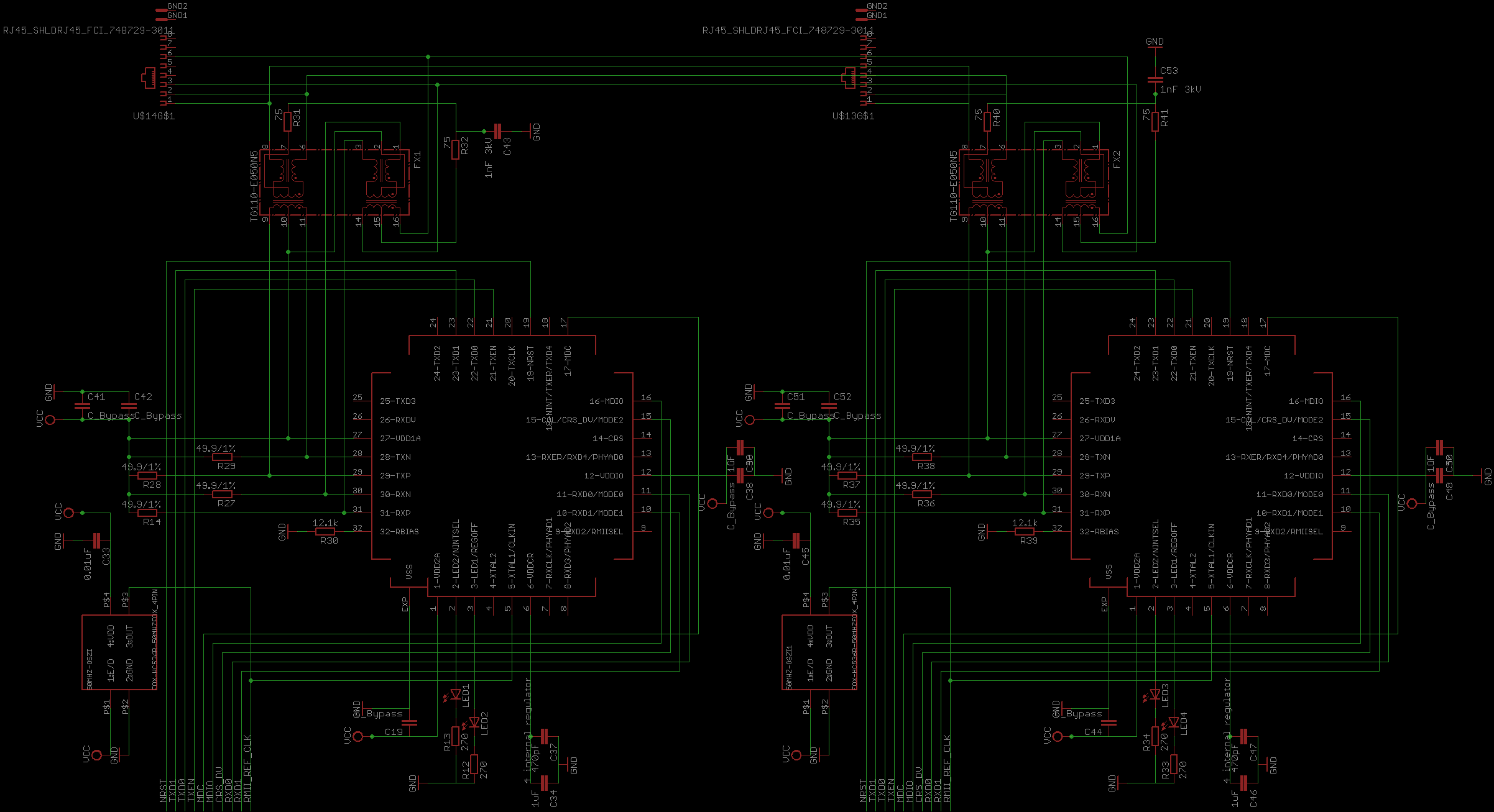

Die ich leider nicht lesen kann. Dünne dunkelgrüne Linien auf schwarzem
Hintergrund... noch schlechter wären nur schwarze Linien auf schwarzem
Hintergrund.
NEIN. Ethernet hat Link Pulse, mit denen sie die Geschwindigkeit auf dem
Kabel aushandeln. Zusammenschalten würde einen Kurzschluß verursachen.
Das Geht wenn überhaut nur, wenn Du einen der beiden Phys komplett
ausschaltest.

OP (Firma: UNI HL / illuminight) #3309169
Joerg L. schrieb:
> Das habe ich nicht verstanden.
> Das Board hat 2 Devices, also 2 LAN-Anschlüsse.
> Wenn Du nur 1 LAN-Anschluss vorsehen willst, dann mußt Du einen kleinen
> Switch mit einbauen. Also beide Phys auf den Switch, dann mit einem Port
> nach Außen. Hier kann man dann die Magnetics zwischen Phy und Switch
> einsparen. Es gibt bestimmt auch Switch-ICs mit RMII Interfaces.
Grundsätzlich sind Devices auf dem Board welche beide über Ethernet
kommunizieren sollen(nicht unbedingt untereinander). Zudem soll ein Hub
(in diesem Fall vereinfacht durch die Verbindung der Phy-Interfaces) das
Erweitern des Netzwerkes um andere Endgeräte ermöglichen.
Die Idee war also Verbindung(der Ausgänge) hinter den Pysical-Interfaces
herzustellen und zudem ein Hub (bzw. eine Y-Verbindung) zum
weiterreichen der Ethernet-Leitungen an das nächste Endgerät zu
erreichen.
Die Varianten(1 und 2) wie in der Abbildung(ich hoffe nun lesbarer)
funktionieren also nicht?!
> ausschaltest.
Ich meinte eigentlich hinter den Phy-Interfaces. Das geht also auch
nicht.

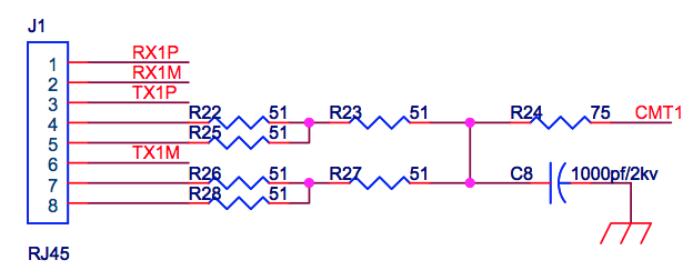

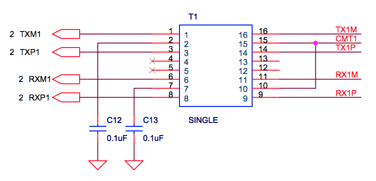

Ich bin in der Dokumentation des KSZ8864RMN bzw im eval Board auf eine
für mich sehr ungewöhnliche Verschaltung der Magnetics und RJ45 Jacks
gestoßen, kann mir jemand erklären was da passiert bzw wozu das gut ist.
Siehe Bilder(als Auszug aus "KSZ8864RMN Socket Evaluation Demo Board
B").
Kann es sein das das mit der Entstörung zu tun hat? Und wie konform ist
das zu Gigabit-Ethernet oder 10G. bzw kann man das entsprechend
kombinieren? Oder kann es da Problemen geben.
