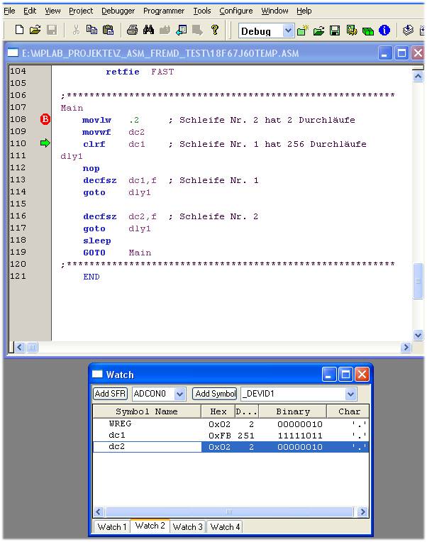

bin ganz neu in der Assembler-Programmierung. Nun habe ich versucht,
eine Schleife in Assembler umzusetzen. Seht selber:
         movlw   .2     ; Schleife Nr. 2 hat 2 Durchläufe
         movwf   dc2
         clrf    dc1    ; Schleife Nr. 1 hat 256 Durchläufe
  dly1   nop
         decfsz  dc1,f  ; Schleife Nr. 1
         goto    dly1
         decfsz  dc2,f  ; Schleife Nr. 2
         goto    dly1
Dazu habe ich zwei verschachtelte Schleifen benutzt. Die erste Schleife
(mit dem Zähler dc1) läuft 256 Mal. Das ganze geschachtelt in der
äußeren Schleife nochmal zwei Mal, bis beide Schleifen verlassen werden.
Allerdings produziert mir obiger Code eine Endlosschleife - so scheint
es zumindest, ich habe zwei Minuten gewartet, kein Ende. Was hab ich
falsch gemacht?
Danke im Voraus!

Welchen Wert hat dc1 nachdem Schleife Nr2 nach dly1 zurückspringt.
Hallo Michael,
Dein Code funktioniert doch! wenn ich diesen im Simulator durchlaufen
lasse bleibt er beim Befehl "sleep" (Prozessor im Schlafmodus) stehen.
     movwf   dc2
dly1:
     nop
     goto    dly1
     goto    dly1
     SLEEP
Verwendest Du den Simultor von MPLAB? Dann kannst Du auch anstatt
"sleep" "nop" verwenden und bei diesem Befehl einen Haltepunkt setzen.
mfG Ottmar

Entschuldigt, habe die wichtigsten Angaben ganz vergessen - es handelt
sich um den 18F67J60 und MPLAB 8. Ich verwende den Debugger von MPLAB,
richtig. Merkwürdig nur, dass es dann bei Dir funktioniert, Ottmar.
Jedenfalls großes Dankeschön für Deine Mühe!
Hat noch jemand eine Idee wie ich mir den Inhalt der Variablen dc1 und
dc2 im MPLAB-Debugger anzeigen lassen kann?

Mit Singlesteps habe ich bereits durch die Schleife iteriert, da zeigt
sich auch ganz deutlich, dass die äußere Schleife öfter (also unendlich
oft) als zwei Mal durchläuft. Weiß nicht, was da nicht stimmt.

Hallo Michael,
Du solltest unbedingt auf MPLAB 8.92 updaten (falls Du nicht gleich auf
MPLABX umsteigen möchtest).
In MPLAB 8.92 kann mit "mouseover" der Wert einer Variablen angezeigt
werden.
Auch Deine Schleifen funktionieren problemlos.
Ich habe extra kurz mal MPASM 8.92 angeworfen um das zu checken und dazu
auch Deine Schleifen im DEBUG-Modus durchlaufen lassen - OK!.
mfG Ottmar

Ottmar, danke für den Tipp mit MPLAB. Habe ich voll übersehen, dass
wieder eine neue Version veröffentlicht wurde. Deine
Variablendeklaration sieht übrigens genauso aus wie meine, nur dass ich
die nicht mit der CBLOCK-Direktive umschlossen habe. Ist diese Kapselung
generell nötig bei einer Deklaration?
Aufjedenfall ein großes DANKE für Deine Mühen, das ist ja der Wahnsinn.
Dann werde ich erstmal meine Tools auf den neuesten Stand bringen und es
dann nochmal probieren. Wahrscheinlich liegt's ja wirklich an der
Variablendeklaration. Kommende Woche dann.
Danke Jungs für die kompetenten Ratschläge! Wünsch Euch ein schönes WE.
