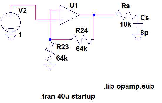

Hi,ich bin dabei zu verstehen, welchen Einfluss die Ausgangsimpedanz
eines gegengekoppelten Opamps auf einen nachgeschalteten A/D-Wandler
hat.
Mit größer werdenen Ausgangsimpedanz braucht der A/D-Wandler ja länger
zum Wandeln.
Hab das ganze in Ltspice simuliert. (siehe Schaltung im Anhang) Ich
verstehe nicht wieso das tau laut Simulation bei ca. 13µs liegt.
Vollständig aufgeladen ist der Kondensator erst bei 20µs.
Hab das versucht zu berechnen, komme aber nicht auf das tau aus der
Simulation.
tau=Ri*Cs
Za=Ra
Ri=Rs+Ra
Eine Formel zur Berechnung der Ausgangsimpedanz Za habe ich gefunden.
Quelle: http://bis05.bi.funpic.de/ae/EA_Vorlesung_105_181+Anhang_6.pdf
Za=R0/(Ad(R23/R24+R23)+1)
R0=Ausgangswiderstand des Opamps ohne Gegenkopplung ca. 20Ohm
Ad=Leerlaufverstärkung ca 70.000
Wenn ich die Ausgangsimpedanz berechne, kommt ein kleinerer Wert als das
R0 raus.... kann ja irgendwie nicht sein oder?
Das tau scheint unabhängig von den Widerständen R23 und R24 zu sein.
Wie bestimme ich das Ri um das tau zu erechnen?
Die Ausgangsimpedanz des OPs liegt ohne Rückkopplung so in der
Größenordnung 50 Ohm bis vielleicht 10 K. Durch die Rückkopplung wird
die Ausgangsimpedanz noch einmal deutlich reduziert, etwa um die
Schleifenverstärkung. Gerade bei niedriger Frequenz gibt das eine sehr
kleine Ausgangsimpedanz. Ganz natürlich ist das weniger als ohne
Rückkopplung. Der Wert für ohne Rückkopplung gilt dann ggf. bei hohen
Frequenzen.
Zu höheren Frequenz steigt die Impedanz, und hat entsprechend auch
induktiven Charakter - also als Ersatzschaltung mehr eine Induktivität
als ein Widerstand.

Ein stark gegengekoppelter OPV hat üblicherweise eine (dyn.)
Ausgangsimpedanz im untersten Ohm bzw. mOhm-Bereich. Da interessiert
also dessen Ausgangsimpedanz überhaupt nicht, wenn man ihm 10k
nachschaltet, wie in deinem Falle.
Offensichtlich simulierst Du das "Gesamt-tau" über alles. Ich kenne mich
mit Simulationen nicht weiter aus, aber wenn die Startup-Angabe im Bild
von 40µs die Flanke des Einganssignals sein soll, braucht man sich über
Ausgangsflanken im µs-Bereich nicht zu wundern.
Hi, ah ok das Problem war das Eingangssignal.
Habe jetzt ein Impuls mit einer sehr niedrigen Anstiegsflanke erstellt.
Jetzt entspricht auch das Tau in etwa dem berechneten.
Vielen Dank nochmal für die Aufklärung von euch beiden!
Die Abweichung kommt von der endlichen Bandbreite(10MHz) des gewählten
Opamps. Schau dir mal das Ausgangssignal des Opamps an. Mit rechtem
Mausklick auf das platzierte Symbol bekommst du ein Dialogfenster. Da
kannst du die Bandbreite einstellen.
Das von dir gewählte fast ideale Opamp-Modell hat übrigens Rout=0Ohm. Du
könntest Rout extern einfügen um dessen Einfluss zu simulieren.

Doch, selbstverstaendlich. Die (dynamische) Ausgangsimpedanz
irgendeines Verstaerkers (also nicht unbedingt mit OPV) laesst
sich durch Rueckkopplung stark beeinflussen - sowohl erhoehen
als auch erniedrigen. Haengt vom Typ der Rueckkopplung ab
(Spannungs- bzw. Stromgegenkopplung).
Bei OPV ist (aufgrund der Innenschaltung) meist nur
"erniedrigen" sinnvoll machbar. Das ist aber auch die Richtung,
die man meistens haben will.

Nein. Der Fragesteller hat in seier Schaltung den Eingang von 0V nach 1V
in 20us hochgefahren. Da seine RC-Zeitkonstante aber nur 80ns beträgt,
hat er diese RC-Zeitkonstante nicht "sehen" können.
> von 0V nach 1V in 20us hochgefahren. Da seine
> RC-Zeitkonstante aber nur 80ns beträgt, hat er diese
Ja. Ungeschick bei der Simulation.
>> und R24 zu sein.
...und diese Aussage ist (naeherungsweise) richtig: Das tau
haengt ja tatsaechlich nicht vom Absolutwert der Widerstaende
ab - sondern primaer von R_s und in zweiter Linie vom OPV und
der gewaehlten Schleifenverstaerkung.
